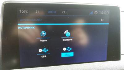

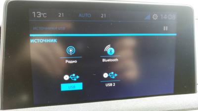

Vitalson Опубликовано 30 июня, 2019 Опубликовано 30 июня, 2019 Получил неделю назад из Китая шнурок USB, сегодня наконец-то дошли руки его подключить. Отлично подошёл и все хорошо работает, так что кому нужен второй USB можно смело покупать. Теперь осталось дождаться когда у Redpower появиться переходник USB-AUX.

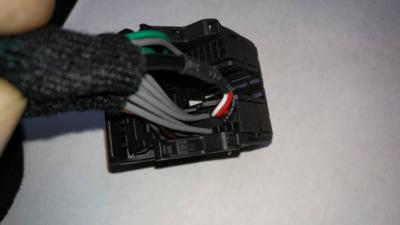

Vitalson Опубликовано 1 июля, 2019 Опубликовано 1 июля, 2019 (изменено) Из жгута выходит толстый черный провод, из него в колодку идут белый, красный и черный. Черный - общий, белый и красный - каналы левый и правый.Это жгут из комплекта бокса.У Алексея все работает. Ещё по совету Алексея на провод с джеком одел ферритовое кольцо, чтобы не фонило. Изменено 1 июля, 2019 пользователем Vitalson
