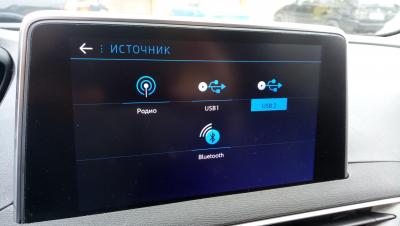

Vitalson Опубликовано 3 июля, 2019 Опубликовано 3 июля, 2019 Качество через трансмиттер как у радио. Для навигации и интернета нормально. В качестве фона интернет-радио без помех через него же. Если конечно не меломан.А у меня слот SD пустой. Если верить инструкции - должна вставляться карта. Техническая поддержка говорит, наверное комплектация такая, рекомендуют самому покопаться внутри, может быть обнаружится, может быть и с FM так же.Слот SD и у меня был пустой, я туда карту памяти свою поставил. А вот FM настроить не получается. На ГУ выставляю частоту в FM диапазоне, при этом в динамиках шипит, потом в андроиде нажимаю значек FM, выставляю там частоту, запускаю музыку, а в динамиках как шипело так и шипит, музыки не слышно. Может чего не правильно делаю?
antoshka32161 Опубликовано 3 июля, 2019 Опубликовано 3 июля, 2019 Слот SD и у меня был пустой, я туда карту памяти свою поставил. А вот FM настроить не получается. На ГУ выставляю частоту в FM диапазоне, при этом в динамиках шипит, потом в андроиде нажимаю значек FM, выставляю там частоту, запускаю музыку, а в динамиках как шипело так и шипит, музыки не слышно. Может чего не правильно делаю?Попробуй наоборот, вначале в андроиде настроить пустую частоту, затем её же найти в ГУ
Vitalson Опубликовано 3 июля, 2019 Опубликовано 3 июля, 2019 (изменено) @antoshka32161, попробовал. Тишина.@Vlad50b, а в FM надо что-то включать? Там с правой стороны есть значек включения-выключения, включаю-выключаю, звука все равно нет. А с левой стороны есть значек типа меню что-ли, такой квадратик из горизонтальных полосочек, я на него нажимаю, а он не активен, ничего не происходит. Изменено 3 июля, 2019 пользователем Vitalson
antoshka32161 Опубликовано 3 июля, 2019 Опубликовано 3 июля, 2019 @antoshka32161, попробовал. Тишина.@Vlad50b, а в FM надо что-то включать? Там с правой стороны есть значек включения-выключения, включаю-выключаю, звука все равно нет. А с левой стороны есть значек типа меню что-ли, такой квадратик из горизонтальных полосочек, я на него нажимаю, а он не активен, ничего не происходит. FM антенна включена в андроид? Может проблема в этом? 1

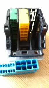

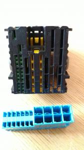

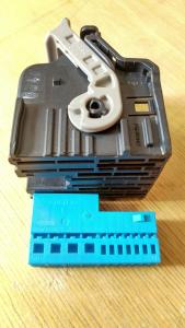

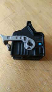

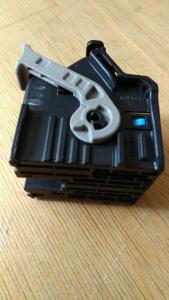

nekonyaa Опубликовано 6 июля, 2019 Опубликовано 6 июля, 2019 Кстати вопрос к умельцам.Есть желание добраться до не использованных в моей комплектации пинов в большом разъеме. Вопрос - как? Есть какая-то возможность в сам разьем добавить контакты? Или еще какие мысли? У старых пыжей разьем был другой и все неиспользуемое было доступно через отверстие в разьеме, тут конечно так не выйдет
frog2050 Опубликовано 6 июля, 2019 Опубликовано 6 июля, 2019 (изменено) @nekonyaa,В этой колодке, основной, всё теже пины и они так же вынимаются и вставляются. Изменено 6 июля, 2019 пользователем frog2050
nekonyaa Опубликовано 6 июля, 2019 Опубликовано 6 июля, 2019 @nekonyaa,В этой колодке, основной, всё теже пины и они так же вынимаются и вставляются.О, спасибо! А сама колодка на защелках получается?
frog2050 Опубликовано 6 июля, 2019 Опубликовано 6 июля, 2019 А сама колодка на защелках получается?Сама основная часть, почто так же как и раньше, на коромысле, как быстросъем.

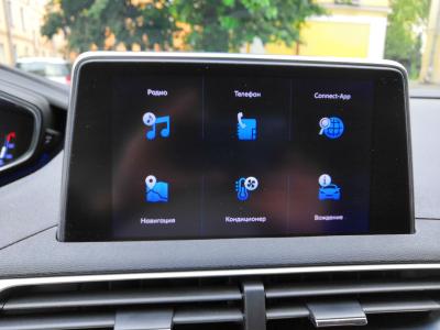

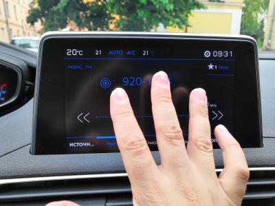

tiguan Опубликовано 24 июля, 2019 Опубликовано 24 июля, 2019 Не кидайтесь в меня тапками, если было. Узнал только сейчас, причём случайно. На нашей мультимедиа есть тройной тап и он выводит сборное меню. 1
frog2050 Опубликовано 24 июля, 2019 Опубликовано 24 июля, 2019 @tiguan,Так об этом в бумажном руководстве написано(по крайней мере на Ситроенах)
AFrol Опубликовано 24 июля, 2019 Опубликовано 24 июля, 2019 (изменено) Не кидайтесь в меня тапками, если было. Узнал только сейчас, причём случайно. На нашей мультимедиа есть тройной тап и он выводит сборное меню.интересноне знал...а что это нам дает?каково практическое применение этого меню? это вместо рояльных клавиш? что-то я не пойму... Изменено 24 июля, 2019 пользователем AFrol
Vitalson Опубликовано 24 июля, 2019 Опубликовано 24 июля, 2019 интересноне знал...а что это нам дает?каково практическое применение этого меню? это вместо рояльных клавиш? что-то я не пойму...Это чтоб на рояле кнопки не жать. Sent from my NX531J using Peugeot Lab mobile app
Supervisor Опубликовано 25 июля, 2019 Опубликовано 25 июля, 2019 @tiguan,Так об этом в бумажном руководстве написано(по крайней мере на Ситроенах) И в нашем, 3008, тоже написано.
