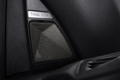

nekonyaa Опубликовано 5 сентября, 2019 Опубликовано 5 сентября, 2019 (изменено) Сегодня узнал забавное. Знаете такой термин - Badge Engineering?) Офигенный термин из области маркетинга. когда тебе впаривают крутой шильдик за которым может ничего не стоять) ну примерно как на половине автомобилей слово gt-line и вообще gt ничего к настоящему гран туризмо относящегося не имеется... Ну в общем к чему я. Про ту самую опцию Focal которой у нас нет) У нас на пыжах мы видим шильдик Focal - просто название компании. Ну ок, не имею никаких оснований сомневаться что там именно они, определенные особенности конструкции показывают на именно их подход к созданию динамиков. А вот на не сильно распространенном премиальном бренде автоконцерна DS стоит шильдик Focal ELECTRA. Кто немного разбирается в домашнем хайфае может знать что это слово у Focal обозначает премиальную линейку колонок, один шаг от топа). Дорогому автомобилю дорогой звук? Ну так вот я из любопытства сходил на сервисбокс и убедился что это тот самый Badge Engineering и посмотрел что же там числится для DS7 (который является родным братом нашего 3008) - и таки да, все part number совпадают с аналогичными же динамиками из focal 3008го, кроме декоративных элементов, очевидно, и дополнительного третьего ряда динамиков в багажнике (такого же как в дверях). Так что если кто еще захочет колхозить фокал в пыжа, смело лепите шильдик Electra! Изменено 5 сентября, 2019 пользователем nekonyaa 1
Мартын Опубликовано 6 сентября, 2019 Опубликовано 6 сентября, 2019 Сегодня узнал забавное. Знаете такой термин - Badge Engineering?) Офигенный термин из области маркетинга. когда тебе впаривают крутой шильдик за которым может ничего не стоять) ну примерно как на половине автомобилей слово gt-line и вообще gt ничего к настоящему гран туризмо относящегося не имеется... Ну в общем к чему я. Про ту самую опцию Focal которой у нас нет) У нас на пыжах мы видим шильдик Focal - просто название компании. Ну ок, не имею никаких оснований сомневаться что там именно они, определенные особенности конструкции показывают на именно их подход к созданию динамиков. А вот на не сильно распространенном премиальном бренде автоконцерна DS стоит шильдик Focal ELECTRA. Кто немного разбирается в домашнем хайфае может знать что это слово у Focal обозначает премиальную линейку колонок, один шаг от топа). Дорогому автомобилю дорогой звук? Ну так вот я из любопытства сходил на сервисбокс и убедился что это тот самый Badge Engineering и посмотрел что же там числится для DS7 (который является родным братом нашего 3008) - и таки да, все part number совпадают с аналогичными же динамиками из focal 3008го, кроме декоративных элементов, очевидно, и дополнительного третьего ряда динамиков в багажнике (такого же как в дверях). Так что если кто еще захочет колхозить фокал в пыжа, смело лепите шильдик Electra! Походу вы вообще не туда смотрели.Список динамиков очень сильно отличается между моделями однако.

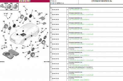

nekonyaa Опубликовано 6 сентября, 2019 Опубликовано 6 сентября, 2019 Походу вы вообще не туда смотрели.Список динамиков очень сильно отличается между моделями однако. Предлагаю показать пальцем куда я смотрю не туда. Детали от опции с фокалом у дс7 помечены как -УСИЛИТЕЛЬ ЭКВАЛАЙЗЕР С 12 КАНАЛАМИ 1
m.c.ALF Опубликовано 6 сентября, 2019 Опубликовано 6 сентября, 2019 Сегодня узнал забавное. Знаете такой термин - Badge Engineering?) Офигенный термин из области маркетинга. когда тебе впаривают крутой шильдик за которым может ничего не стоять) ну примерно как на половине автомобилей слово gt-line и вообще gt ничего к настоящему гран туризмо относящегося не имеется... Ну в общем к чему я. Про ту самую опцию Focal которой у нас нет) У нас на пыжах мы видим шильдик Focal - просто название компании. Ну ок, не имею никаких оснований сомневаться что там именно они, определенные особенности конструкции показывают на именно их подход к созданию динамиков. А вот на не сильно распространенном премиальном бренде автоконцерна DS стоит шильдик Focal ELECTRA. Кто немного разбирается в домашнем хайфае может знать что это слово у Focal обозначает премиальную линейку колонок, один шаг от топа). Дорогому автомобилю дорогой звук? Ну так вот я из любопытства сходил на сервисбокс и убедился что это тот самый Badge Engineering и посмотрел что же там числится для DS7 (который является родным братом нашего 3008) - и таки да, все part number совпадают с аналогичными же динамиками из focal 3008го, кроме декоративных элементов, очевидно, и дополнительного третьего ряда динамиков в багажнике (такого же как в дверях). Так что если кто еще захочет колхозить фокал в пыжа, смело лепите шильдик Electra! Эти динамики Focal серии Electra. Думаю просто в новом автомобиле они решили на это особенно указать. На 3008 тоже Electra. Это можно найти в описании даже на сайте самого Focal
nekonyaa Опубликовано 6 сентября, 2019 Опубликовано 6 сентября, 2019 Эти динамики Focal серии Electra. Думаю просто в новом автомобиле они решили на это особенно указать. На 3008 тоже Electra. Это можно найти в описании даже на сайте самого Focal этот буклет - тоже то еще упражнение в маркетинге. У Focal вообще не существует линейки Electra для автомобилей. Есть Utopia которое топ, есть М2, есть Flax, есть базовая линейка, без отдельного названия, но все они очень сильно отличаются от того что сделано для PSA. Даже бюджетные линейки Focal для автомобилей имеют куда более мощный неодимовый магнит на попке, а в итоге в дверь они лезут прямо впритык или требуют кольца-проставки. Линейка electra у Focal существует только в виде домашнего хайфая в верхнем сегмента, там ВООБЩЕ другие динамики. Другой материал дифузора, другой магнит, другое вообще все. то что они сделали специально для PSA - очень интересное инженерное решение, но оно явно продиктовано в первую очередь тем что им нужно было по какой-то причине сделать динамик плоским, возможно под доводчики дверей, хотя опять же в том же DS7 динамики стоят в ВООООТ такой глубины кольцах проставках, туда можно было запихать огромные магниты без проблем...

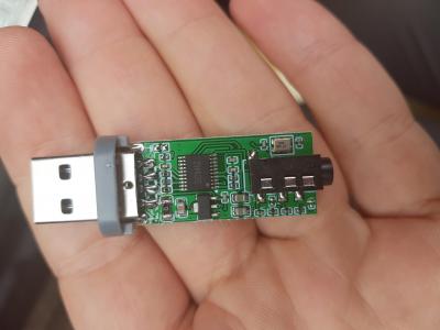

nekonyaa Опубликовано 7 октября, 2019 Опубликовано 7 октября, 2019 Чуть уточню, речь идет об андроид боксе. На данном этапе звук берется с тюльпанов, потом преобразуется в USB сигнал и приходит на ГУ. Самое уязвимое место, это выход из андроид бокса аналогово сигнала до кабеля тюльпан- 3,5 джек.а. ну тогда наоборот, там вероятно средней поганости АЦП на юсб стоит. Вообще всего было очень интересно принимает ли оно любые ацп или конкретные модели?Вряд-ли. Думаю проблема как раз в наводкеНу, я честно не знаю что конкретно там за железка но по долгу службы сталкивался с юсб цапами и да, они чаще шумные чем нет, так что я бы грешил именно на него. Возможно более дорогая модель решила бы проблему
antoshka32161 Опубликовано 7 октября, 2019 Опубликовано 7 октября, 2019 @nekonyaa, будет время попробую подключить к usb источник звука. Надо только кабель теперь купить 3,5 Джек на двух концах

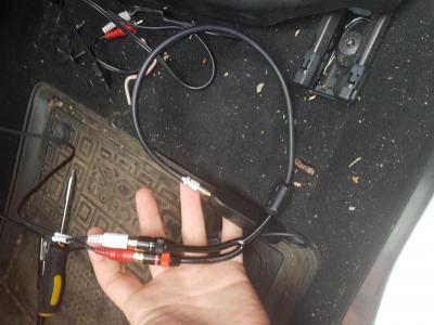

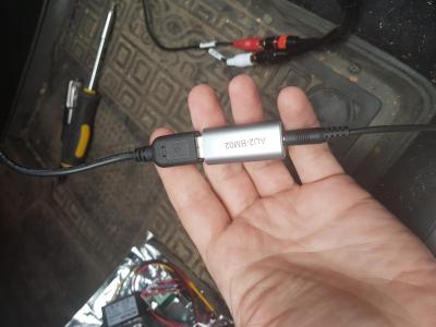

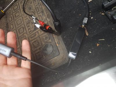

xt_tj Опубликовано 8 октября, 2019 Опубликовано 8 октября, 2019 @nekonyaa, будет время попробую подключить к usb источник звука. Надо только кабель теперь купить 3,5 Джек на двух концах Можешь не покупать уже проверял, подключал телефон по аух шумов нету. Шумы(наводки) наводятся в проводе от андроида до юсб ацп аух. Проблему решил покупкой качественного провода https://ru.aliexpress.com/item/32887857565.html и шумоподавителя https://ru.aliexpress.com/item/32735865125.html . Сегодня все поставил шум и наводки пропали. ps Когда устанавливал юсб аух случайно разобрался. вот что внутри.
