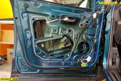

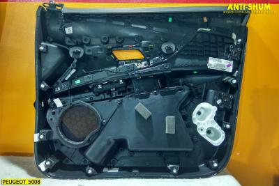

nekonyaa Опубликовано 9 октября, 2019 Опубликовано 9 октября, 2019 дверь не разбирал, но не пойму, что ему там мешает? дверь вроде-бы толще в этом и есть весь вопрос. дверь не особо толстая сама по себе, толщину добавляет обшивка. Внутри двери есть силовые элементы и главное - туда опускается стекло. фотки моей пока не под рукой, вот гуглится какой-то сервис с дверью от 5008 внутри, все более менее видно на нем, заодно на обшивке видно что пластиковая решетка - отдельный элемент приваренный к остальному пластику точечно

nekonyaa Опубликовано 10 октября, 2019 Опубликовано 10 октября, 2019 https://www.peugeotforums.com/forums/audio-sound-multimedia-8/installing-subwoofer-peugeot-5008-2017-a-328754/index4.html C другой вот стороны человек в 5008 впилил facal performance без колец даже. либо у 5008 другие двери либо я чего-то не понимаю, посадочная глубина у тех динамиков 72мм 1

nekonyaa Опубликовано 10 октября, 2019 Опубликовано 10 октября, 2019 Похоже ссылка не о том Там страница форума, не конкретный пост. ниже есть пример установки, чувак уверяет что у него стекло до магнита не доходит а ребра жесткости далеко. мнения в общем разошлись)
m.c.ALF Опубликовано 10 октября, 2019 Опубликовано 10 октября, 2019 Там страница форума, не конкретный пост. ниже есть пример установки, чувак уверяет что у него стекло до магнита не доходит а ребра жесткости далеко. мнения в общем разошлись)Только пост про 208сс. И про двери там даже не упоминается [emoji2371]
EinShtein v2 Опубликовано 10 октября, 2019 Опубликовано 10 октября, 2019 @nekonyaa, не проще поставить колонки Фокал?Не проще, я уже которую неделю пытаюсь их купить. 2 магазина отказали и сделали возврат, один что-то там запросил и неделю не дает нормального ответа. Пришлось временно забить на фокаль, надоело искать.
nekonyaa Опубликовано 10 октября, 2019 Опубликовано 10 октября, 2019 Только пост про 208сс. И про двери там даже не упоминается [emoji2371] у тебя видимо не та ссылка открывается, я фик знает, щас препроверил, у меня открывает что нужно. Ветка про 5008 и дверь там совершенно точно наша
Grizzly Опубликовано 10 октября, 2019 Опубликовано 10 октября, 2019 Ветка про 5008 и дверь там совершенно точно нашаЯ, правда, не сразу вкурил, почему на водительской двери нет комбайна управления стёклами/зеркалами. Пока не допёр, что это дверь пассажирская...
nekonyaa Опубликовано 10 октября, 2019 Опубликовано 10 октября, 2019 Я, правда, не сразу вкурил, почему на водительской двери нет комбайна управления стёклами/зеркалами. Пока не допёр, что это дверь пассажирская... можно лишь порадоваться что у нас не праворульное движение. французы видимо до сих пор недолюбливают англичан, по этому в праворульной версии нет половины бардачка))
