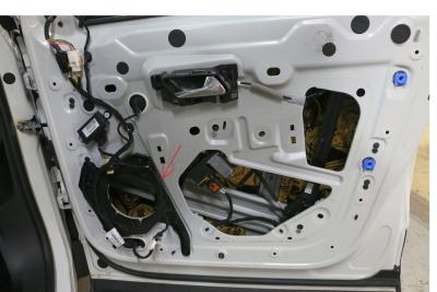

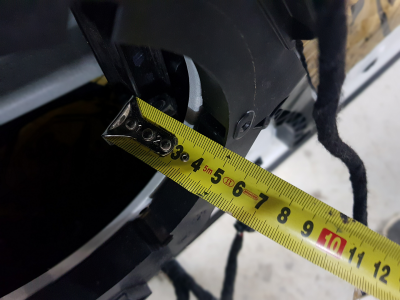

nekonyaa Опубликовано 10 октября, 2019 Опубликовано 10 октября, 2019 Так, ситуация немного прояснилась. Мешает совершенно конкретная железка направляющая частично залезающая на посадочное место. глубина до нее смешная НО в зависимости от формы корзины динамика туда можно запихать некоторые модели. Этим видимо обьясняется почему у того австралийского товарища по ссылке выше встал набор с нормальной посадочной глубиной и у меня другая модель динамика не вошла. Это в общем все сильно упрощает
