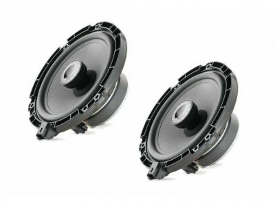

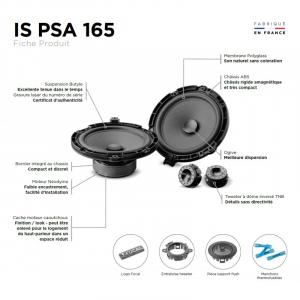

nekonyaa Опубликовано 21 ноября, 2019 Опубликовано 21 ноября, 2019 Вот еще такая тема есть для размышляющих сделать апгрейд. Focal IS PSA 165 + IC PSA 165 (коаксиалы в задние чтобы не дорабатывать напильником место для установки пищалки) Плюсы - ставятся в штатное метсо, подключается штатным разьемом без адаптеров, гарантированно встает в наши двериМинусы - в россии купить не реально да и на западе еще надо поискать магазин который возьмется отправлять в россию. сравнительно высокая цена.

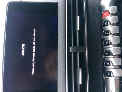

gariccc81 Опубликовано 17 декабря, 2019 Опубликовано 17 декабря, 2019 Всем привет! Подскажите,может было у кого. Ехал ехал и вот! На экране надпись.До этого раз 10 сама перезагружалась
Grizzly Опубликовано 17 декабря, 2019 Опубликовано 17 декабря, 2019 Всем привет!Подскажите,может было у кого.Ехал ехал и вот! На экране надпись.До этого раз 10 сама перезагружалась3606F4EB-7AC3-4B20-B918-992CB9867863.jpegПосле последнего обновления флешку вытащили?
gariccc81 Опубликовано 17 декабря, 2019 Опубликовано 17 декабря, 2019 После последнего обновления флешку вытащили?Месяц назад был на то,не знаю,обновляли они или нетУ меня без навигации
Волдемор Опубликовано 17 декабря, 2019 Опубликовано 17 декабря, 2019 Месяц назад был на то,не знаю,обновляли они или нетУ меня без навигацииОД бесплатно не обновляют ,вы сами обновляли или вот так на ходу появилась сообщение?
gariccc81 Опубликовано 17 декабря, 2019 Опубликовано 17 декабря, 2019 ОД бесплатно не обновляют ,вы сами обновляли или вот так на ходу появилась сообщение?ОД бесплатно не обновляют ,вы сами обновляли или вот так на ходу появилась сообщение?Сам нет,появилось на ходу
Vitalson Опубликовано 17 декабря, 2019 Опубликовано 17 декабря, 2019 Всем привет! Подскажите,может было у кого. Ехал ехал и вот! На экране надпись.До этого раз 10 сама перезагружалась3606F4EB-7AC3-4B20-B918-992CB9867863.jpegУ меня сегодня тоже самое, поехал домой на обед и система всю дорогу через пару-тройку минут перезагружалась, но надписей никаких не выходило. На обратной дороге с обеда на работу тоже самое. Потом отключил на телефоне блютуз и перезагрузка вроде закончилась, а может просто не успело, т.к. я уже приехал на работу. Вечером снова буду смотреть. Систему сам с момента покупки машины не обновлял и тоже без штатной навигации.

gariccc81 Опубликовано 17 декабря, 2019 Опубликовано 17 декабря, 2019 У меня IOS,сейчас поездил: всё как обычно ,нормально ,не глючит
Vitalson Опубликовано 17 декабря, 2019 Опубликовано 17 декабря, 2019 У меня IOS,сейчас поездил: всё как обычно ,нормально ,не глючитЭто после отключения блютуз?
aleks14.77 Опубликовано 17 декабря, 2019 Опубликовано 17 декабря, 2019 У меня тоже самое началось после обновления операционки нам последнюю версию. Попробуйте если повторится снова выключить блютуз в настройках полностью и включить заново. На Xr помогает, если именно полностью. Как вариант - ребут телефона, тоже работает. ПыСы. - магнитола без навигации.
Vitalson Опубликовано 17 декабря, 2019 Опубликовано 17 декабря, 2019 У меня тоже самое началось после обновления операционки нам последнюю версию. Попробуйте если повторится снова выключить блютуз в настройках полностью и включить заново. На Xr помогает, если именно полностью. Как вариант - ребут телефона, тоже работает. ПыСы. - магнитола без навигации.У меня тоже на 11 последняя прошивка стоит, на более ранних прошивках такого не было. Блютуз когда выключал заодно и ребут телефона сделал, не знаю помогло или нет, т.к. потом мало проехал. Вечером по дороге домой проверю.
