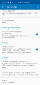

titanrat Опубликовано 5 февраля, 2020 Опубликовано 5 февраля, 2020 Не похоже. По крайней мере в видеоинструкции только сам андроид авто устанавливают.Кроме приложения андроид авто, на телефоне еще дожлно быть приложения MyPeugeot ? Или другое, чтобы попытаться коннектиться без шнура ?Самсунг s10+. Заявлен как поддерживающий эту технологию на сайте андроид авто. В меню тоже есть такая настройка. Смартфон точно умеет и что за телефон? Мой пиксель 2019 г.в не умеет без провода, что согласитесь странно. Правда у меня авто 2017 г.в может поэтому?
Волдемор Опубликовано 5 февраля, 2020 Опубликовано 5 февраля, 2020 Не похоже. По крайней мере в видеоинструкции только сам андроид авто устанавливают. Самсунг s10+. Заявлен как поддерживающий эту технологию на сайте андроид авто. Screenshot_20200205-145358_Android Auto.jpg В меню тоже есть такая настройка. Спасибо проверю в машине.

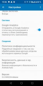

titanrat Опубликовано 5 февраля, 2020 Опубликовано 5 февраля, 2020 Пиксель тоже должен уметь. Возможно внутри самого приложения АА надо включить режим разработчика понажимав много раз на версию приложения. И после этого в меню разработчика включить беспроводное подключение. У меня раньше только так этот пункт в меню появлялся, после обновления на андроид 10 сам по себе там появился. Спасибо проверю в машине.
Волдемор Опубликовано 5 февраля, 2020 Опубликовано 5 февраля, 2020 Пиксель тоже должен уметь. Возможно внутри самого приложения АА надо включить режим разработчика понажимав много раз на версию приложения. И после этого в меню разработчика включить беспроводное подключение. У меня раньше только так этот пункт в меню появлялся, после обновления на андроид 10 сам по себе там появился.Оказывается Pixel 3а Хl не то же что просто Pixel.В описании на сайте гугл моего устройства нет но там есть ссылка " Автомобиль или стереосистема с поддержкой беспроводного подключения к Android Auto" , по моему, наше/моё ГУ 2017 г.в, не модернизировалось а с завода она этого точно не умела. Поправили в прошивках?

igorkzn Опубликовано 5 февраля, 2020 Опубликовано 5 февраля, 2020 а...да, в меню Андроид авто - нет беспроводной передачи на экран автоНет
titanrat Опубликовано 5 февраля, 2020 Опубликовано 5 февраля, 2020 Я чуть выше написал как можно попробовать включить через режим разработчика. Попробуйте так. а...да, в меню Андроид авто - нет беспроводной передачи на экран автоНет Screenshot_20200205-155637.jpeg

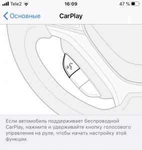

suhom Опубликовано 5 февраля, 2020 Опубликовано 5 февраля, 2020 Carplay вот чего пишет. Кто-нибудь пробовал?
Vitalson Опубликовано 5 февраля, 2020 Опубликовано 5 февраля, 2020 Carplay вот чего пишет. Кто-нибудь пробовал?Я пробовал, у меня не получилось, запускается голосовое управление.
titanrat Опубликовано 5 февраля, 2020 Опубликовано 5 февраля, 2020 (изменено) На андроиде тоже самое. Не сработало. Я пробовал, у меня не получилось, запускается голосовое управление.На тему CarPlay.Вот его прямо показывают как надо подключать кабелем в отличии от андроида.https://youtu.be/34QzYhJTxyo И вот что пишет инструкция у данного дилера. https://www.peugeot.co.uk/peugeot-mirror-screen/ Изменено 5 февраля, 2020 пользователем titanrat
