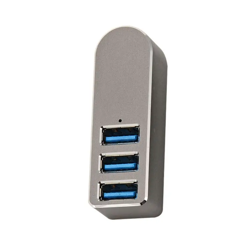

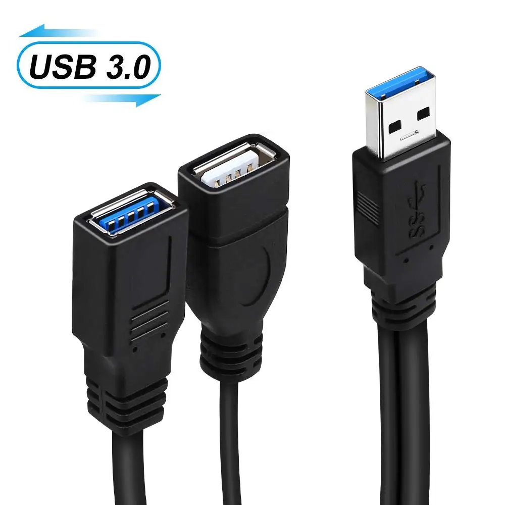

igorkzn Опубликовано 3 апреля, 2020 Опубликовано 3 апреля, 2020 а никто не пробовал в родной вход воткнуть разветвитель USD, туда 2 флешки - будут они работать через разветвитель и выбор флешек в этом случае осуществляется ?
AFrol Опубликовано 3 апреля, 2020 Опубликовано 3 апреля, 2020 а никто не пробовал в родной вход воткнуть разветвитель USD, туда 2 флешки - будут они работать через разветвитель и выбор флешек в этом случае осуществляется ? У меня так работает.Выбор флешек осуществляется. Все хорошо.
igorkzn Опубликовано 3 апреля, 2020 Опубликовано 3 апреля, 2020 (изменено) Хорошо.... а какой используется ? Фото, фирма ...плиз И оба выхода 3.0 или один 3,0 а второй - 2.0 ? Изменено 3 апреля, 2020 пользователем igorkzn
AFrol Опубликовано 3 апреля, 2020 Опубликовано 3 апреля, 2020 (изменено) Хорошо.... а какой используется ? Фото, фирма ...плиз И оба выхода 3.0 или один 3,0 а второй - 2.0 ?Noname. Куплено в немецком Амазоне.Фото завтра.Оба входа 2.0. Хватает для музыки flac вполне. А если обновлять карты или софт, то втыкаю флешку 3.0 напрямую. Изменено 3 апреля, 2020 пользователем AFrol
igorkzn Опубликовано 5 апреля, 2020 Опубликовано 5 апреля, 2020 (изменено) ждем фото https://ae01.alicdn.com/kf/H6d2e56652eb44097822d7690b065849bo/Onvian-USB-3-0-USB-3-0-USB.jpghttps://ae01.alicdn.com/kf/He5409cfd7ad34fa995ca7a27de5ee99eB/3-USB-3-0.jpg Изменено 5 апреля, 2020 пользователем igorkzn
AFrol Опубликовано 6 апреля, 2020 Опубликовано 6 апреля, 2020 (изменено) ждем фото Упс... запамятовалВот такой:https://www.amazon.de/dp/B07FFNNNWM/ref=sr_1_11?dchild=1&keywords=auto%2Busb%2Bhub&qid=1586156173&sr=8-11&th=1Но USB 2.0 и поэтому вдвое дешевлеКуплено пару лет назад. Изменено 6 апреля, 2020 пользователем AFrol
igorkzn Опубликовано 6 апреля, 2020 Опубликовано 6 апреля, 2020 понял, спасибо, у китайцев есть такой
