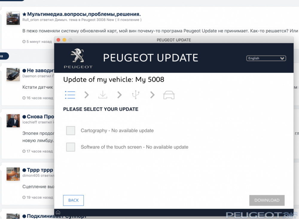

Rull_orion Опубликовано 23 июля, 2020 Опубликовано 23 июля, 2020 В пежо поменяли систему обновлений карт, мой вин почему-то програма Peugeot Update не принимает. Как-то решается? Или конец обновлениям?
Grizzly Опубликовано 23 июля, 2020 Опубликовано 23 июля, 2020 12 минут назад, Rull_orion сказал: В пежо поменяли систему обновлений карт, мой вин почему-то програма Peugeot Update не принимает. Как-то решается? Или конец обновлениям? Пока изменений не вижу. Правда и пользы - ноль.

bandr Опубликовано 23 июля, 2020 Опубликовано 23 июля, 2020 41 минуту назад, Grizzly сказал: Пока изменений не вижу. Правда и пользы - ноль. а пока и нет изменений. и ПО и карты пока еще старые на нас, видимо что-то сурово их сглючило
