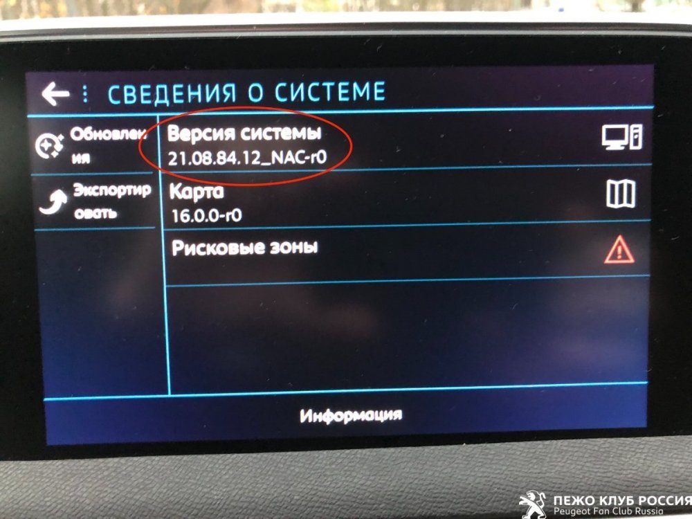

Denis.kazan Опубликовано 18 ноября, 2020 Опубликовано 18 ноября, 2020 (изменено) Уважаемые форумчане. Нужна помощь. Погас монитор на торпеде. Первый раз около недели назад вылечил отключением АКБ. Сейчас не получается. Может кто сталкивался? Что может быть? Изменено 18 ноября, 2020 пользователем Denis.kazan
antoshka32161 Опубликовано 18 ноября, 2020 Опубликовано 18 ноября, 2020 (изменено) 2 минуты назад, Denis.kazan сказал: Уважаемые форумчане. Нужна помощь. Погас монитор на торпеде. Первый раз около недели назад вылечил отключением АКБ. Сейчас не получается. Может кто сталкивался? Что может быть? Иногда бывает такое. Я в таких случаях зажимаю крайнюю левую кнопку на пианино (которая музыку/радио включает) пока не начнется перезагрузка ГУ. Кстати, вроде у нас есть возможность через меню выключить экран, сам ни разу не пользовался, но на тест драйве показывали. Изменено 18 ноября, 2020 пользователем antoshka32161
Denis.kazan Опубликовано 18 ноября, 2020 Опубликовано 18 ноября, 2020 1 минуту назад, antoshka32161 сказал: Иногда бывает такое. Я в таких случаях зажимаю крайнюю левую кнопку на пианино (которая музыку/радио включает) пока не начнется перезагрузка ГУ. Спасибо, попробую.
Grizzly Опубликовано 18 ноября, 2020 Опубликовано 18 ноября, 2020 4 минуты назад, Denis.kazan сказал: Что может быть? Проще всего предположить, что глюк ГУ. Проверьте через PeugeotUpdate, нет ли прошивки под ваш VIN. Какая у Вас стоит версия?
Denis.kazan Опубликовано 18 ноября, 2020 Опубликовано 18 ноября, 2020 11 минут назад, Grizzly сказал: Проще всего предположить, что глюк ГУ. Проверьте через PeugeotUpdate, нет ли прошивки под ваш VIN. Какая у Вас стоит версия? Честно, я не в теме. Как проверить? Как обновить? Может есть мануал какой-то...
Grizzly Опубликовано 18 ноября, 2020 Опубликовано 18 ноября, 2020 По пунктам. 10 минут назад, Denis.kazan сказал: Как проверить? Версия прошивки указана в "СВЕДЕНИЯХ О СИСТЕМЕ" ГУ. Выглядит примерно так 14 минут назад, Denis.kazan сказал: Как обновить? Либо ввести свой VIN на любом европейском сайте в разделе обновлений карт/системы (например, здесь), после закачки есть подробная инструкция по установке. Либо установить на комп PeugeotUpdate, там будет всё понятно без инструкций))
