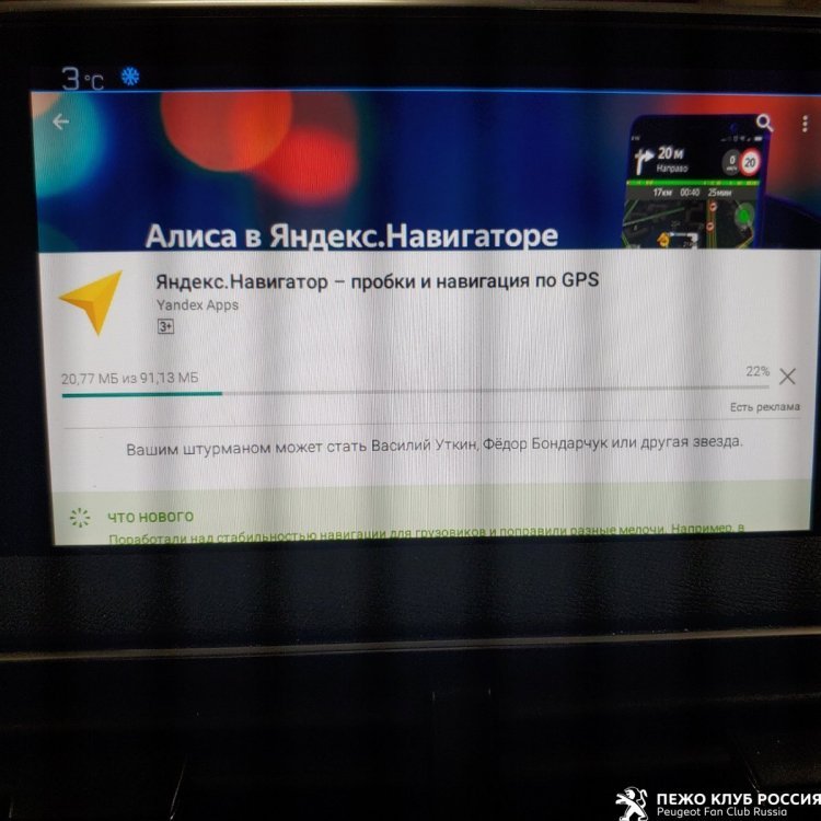

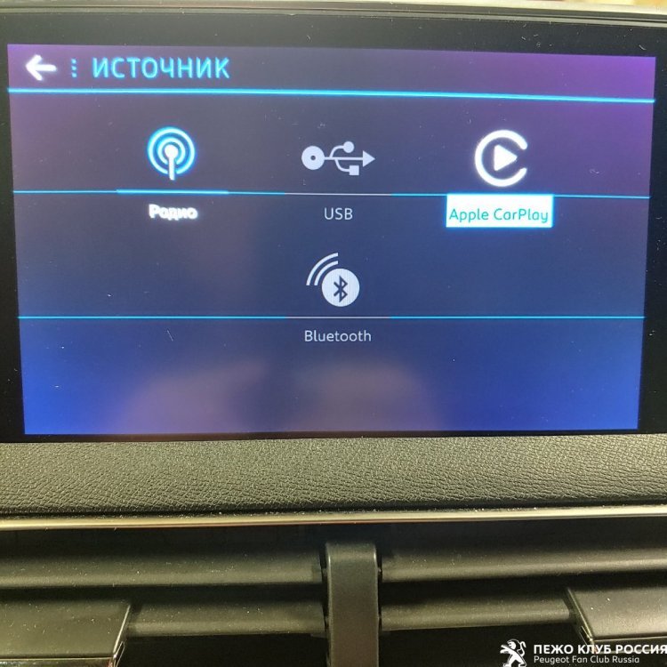

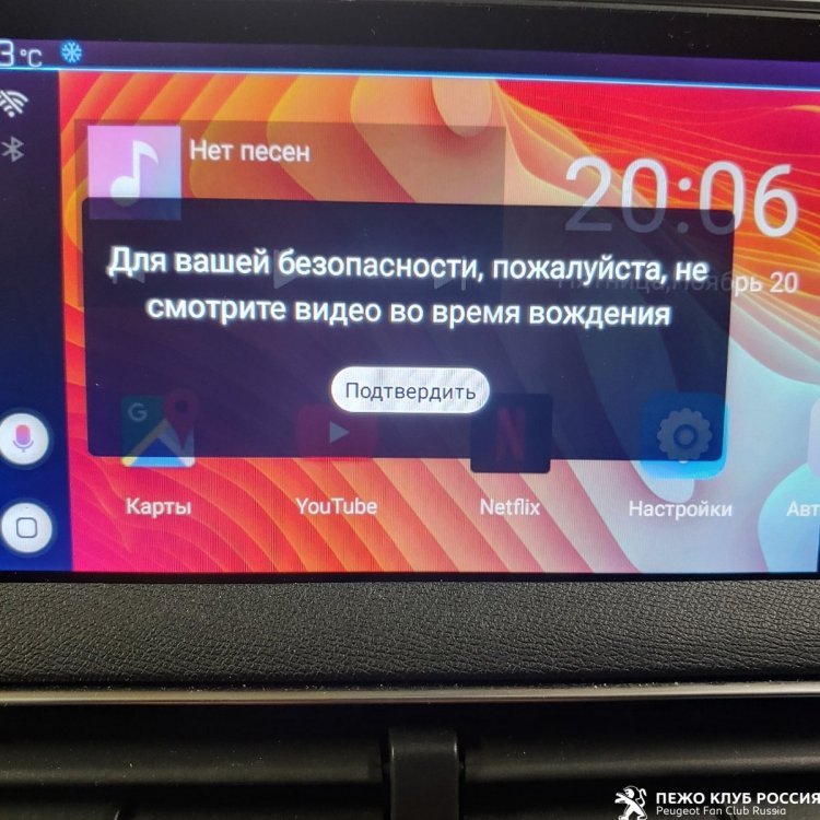

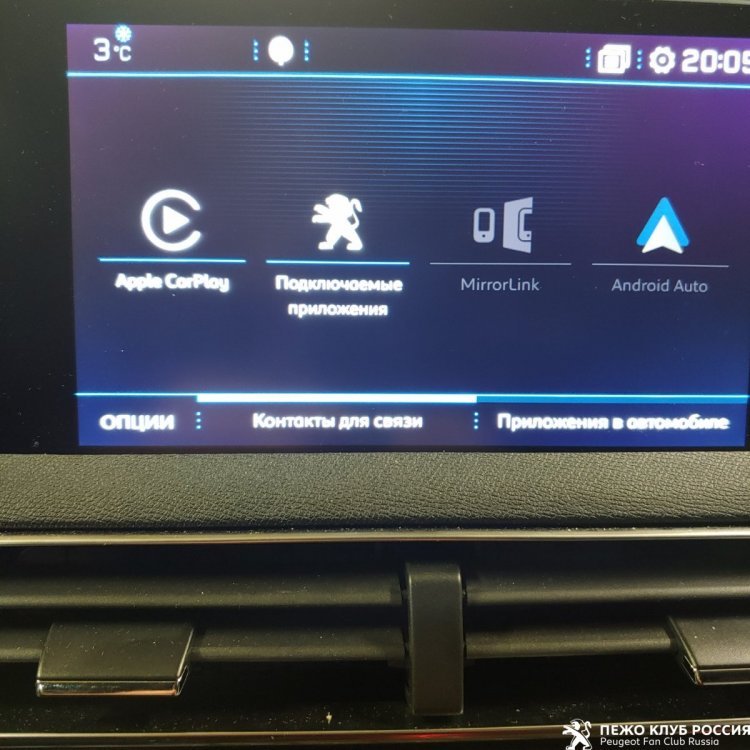

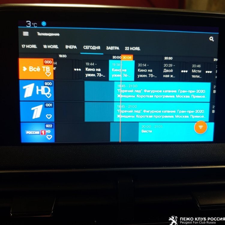

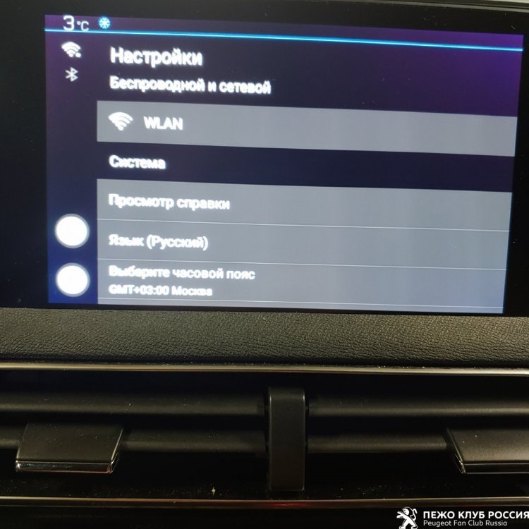

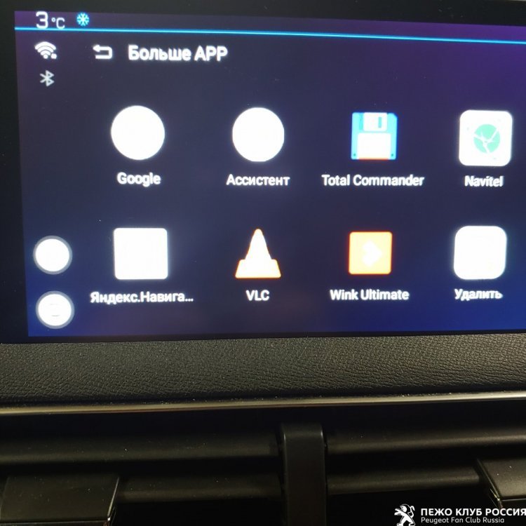

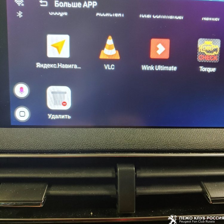

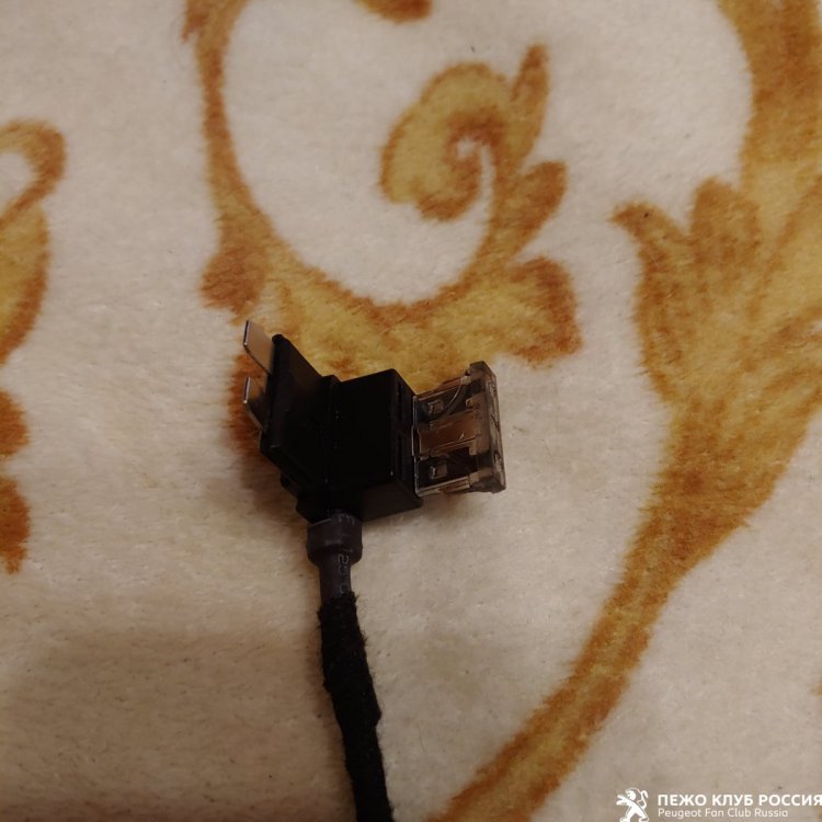

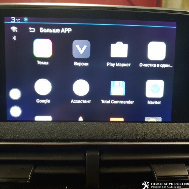

zuka Опубликовано 22 ноября, 2020 Опубликовано 22 ноября, 2020 Подключил коробочку, завелась сразу. Без модуля GPS не ищет место положения, штатная навигация не сопрягается с коробочкой. Чтобы подключить модуль GPS придётся переделывать предохранитель отрезать и ставить мини предохранитель. Если хочется послушать радио на пианино выбрать медиа и далее источник воспроизведения. На фото постарался отобразить как всё выглядит. 3
