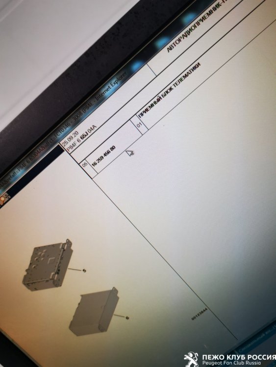

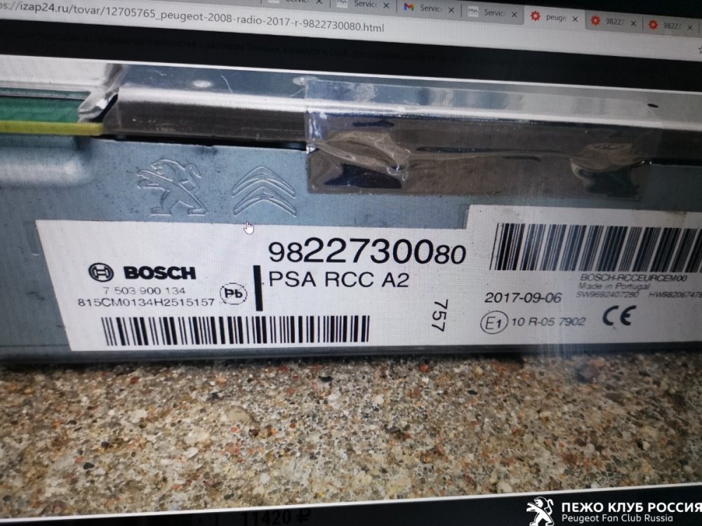

Denis.kazan Опубликовано 27 ноября, 2020 Опубликовано 27 ноября, 2020 Уважаемые спецы, есть ещё вопрос. Официалы говорят, что надо менять блок телематики с референс номером как на картинке. Но после снятия блока этих цифр совсем нет на запчасти, как на следующем фото. В чем хитрость? Или не всегда референс бывает на самой запчасти?
bandr Опубликовано 27 ноября, 2020 Опубликовано 27 ноября, 2020 19 минут назад, Denis.kazan сказал: Но после снятия блока этих цифр совсем нет на запчасти, как на следующем фото. В чем хитрость? Или не всегда референс бывает на самой запчасти? даже больше скажу, его там никогда не бывает. На голове производственный код, он не тождественен коду компонента, ка запасной части. Как хинт можно попробовать найти дешевле или через Кекнаса или через Аллегро.пл и я бы уже махнул на навигашку тогда.... плюсов больше, ценник одинаковый
