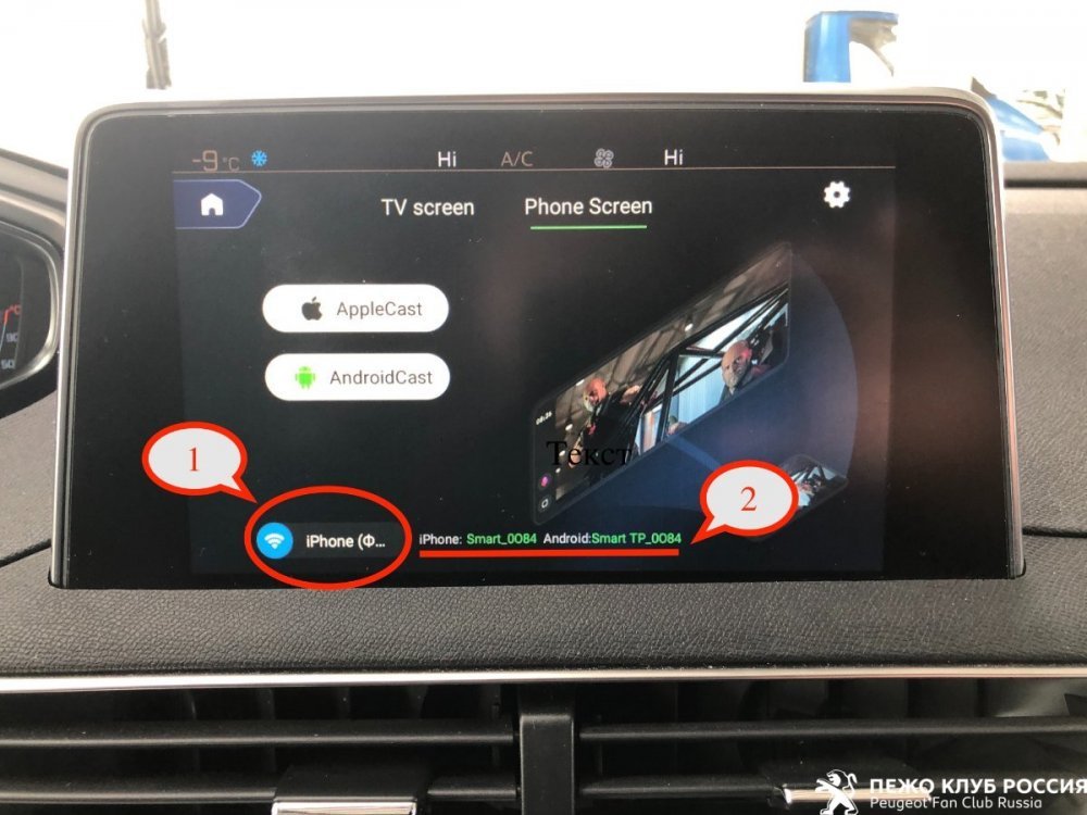

zuka Опубликовано 12 февраля, 2021 Опубликовано 12 февраля, 2021 Есть несколько видов этих коробок, у меня AiBox, работает с через CarPlay, некоторые работают с яблоком и с телефонами на андроид не коннектятся. Моя по блютузу соединяется с телефоном. На 4pda по этим коробкам много тем. Писал и фотографировал свою коробку в теме выше.
Grizzly Опубликовано 12 февраля, 2021 Опубликовано 12 февраля, 2021 8 минут назад, zuka сказал: Моя по блютузу соединяется с телефоном У меня по Wi-Fi (цифра 1); 8 минут назад, zuka сказал: некоторые работают с яблоком и с телефонами на андроид не коннектятся У меня предусмотрена возможность подключения смартфонов на обеих ОС (цифра 2). 1
Vitalson Опубликовано 13 февраля, 2021 Опубликовано 13 февраля, 2021 20 часов назад, Grizzly сказал: У меня по Wi-Fi (цифра 1); У меня предусмотрена возможность подключения смартфонов на обеих ОС (цифра 2). Что-то я так и не понял, айфон надо к этой коробочке проводом подключать или беспроводное подключение?
Grizzly Опубликовано 13 февраля, 2021 Опубликовано 13 февраля, 2021 9 минут назад, Vitalson сказал: Что-то я так и не понял, айфон надо к этой коробочке проводом подключать или беспроводное подключение? Проводом подключаем коробочку к USB порту ГУ. Остальное - по воздуху, в этом и смысл сего девайса.
