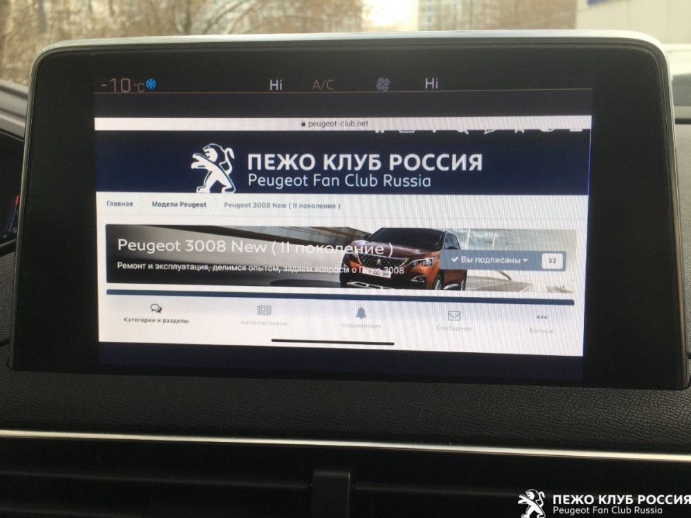

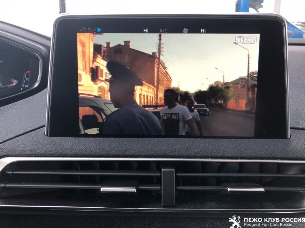

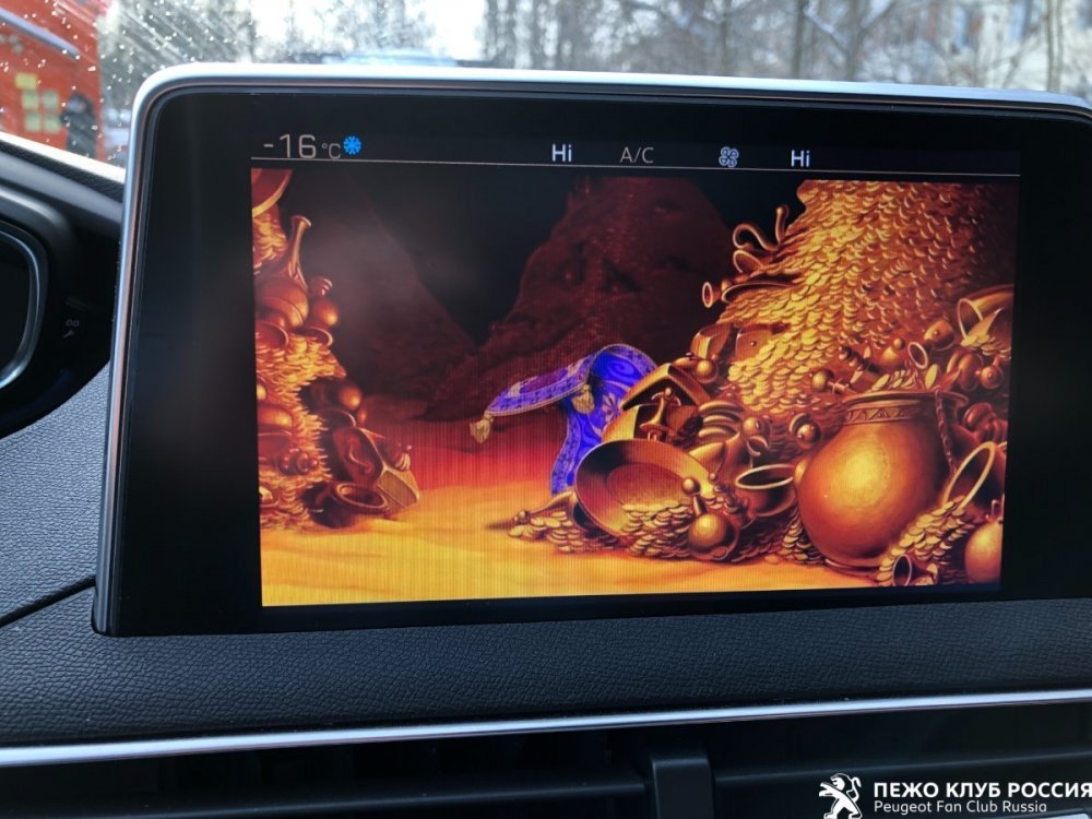

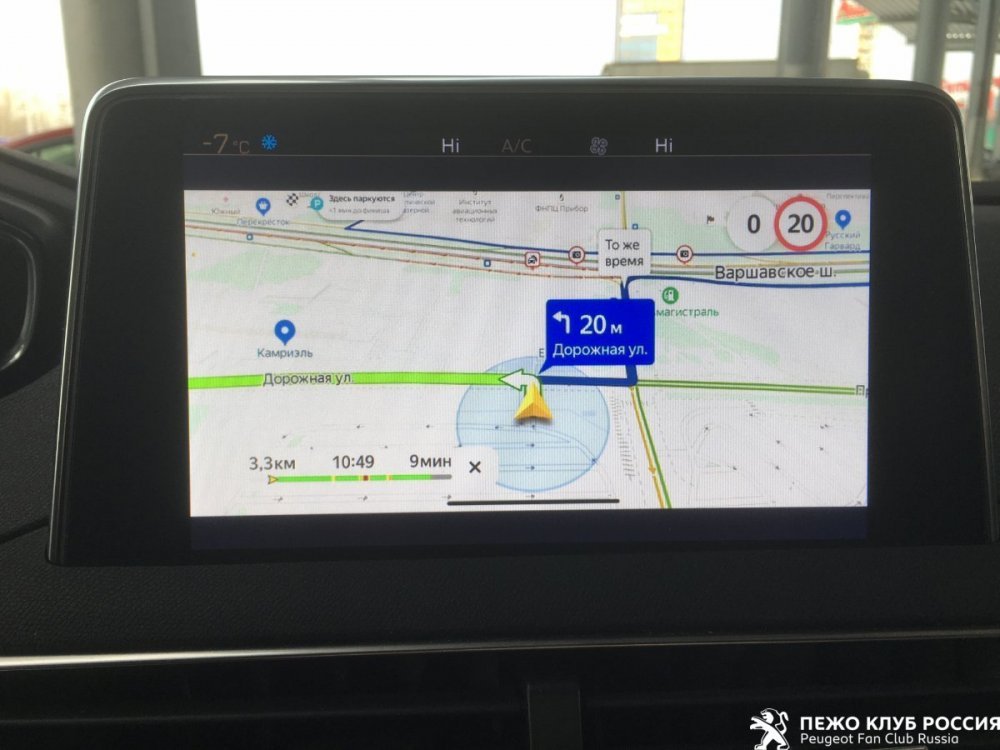

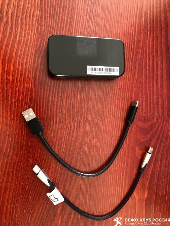

chek62 Опубликовано 6 марта, 2021 Опубликовано 6 марта, 2021 10.02.2021 в 14:44, Grizzly сказал: Увидел на D2 любопытную приблуду - беспроводной адаптер для CarPlay. Купил. Коробочка 3х5, один выход на USB ГУ, и один USBразъём под флешку. Что умеет: Играет кино с флешки, с айфона, с ютуба, зеркалит экран айфона, что позволяет пользоваться любыми прогами, в том числе и долгожданным ЯндексНавигатором)) После пробной поездки по ЯН с удовольствием вернулся на ТомТом (предлагаю сравнить интерфейсы и дружно плюнуть в Яндекс) А такую коробочку под Андроид можно приобрести? Если у кого есть на неё ссылка, напишите пожалуйста.
zuka Опубликовано 6 марта, 2021 Опубликовано 6 марта, 2021 1 час назад, chek62 сказал: А такую коробочку под Андроид можно приобрести? Если у кого есть на неё ссылка, напишите пожалуйста. Какой у вас телефон, если на андроид то, Ai box, под яблоко другую коробочку как на картинках. У нас в стране ценник завышен, смотрите на алиэкспресс.
