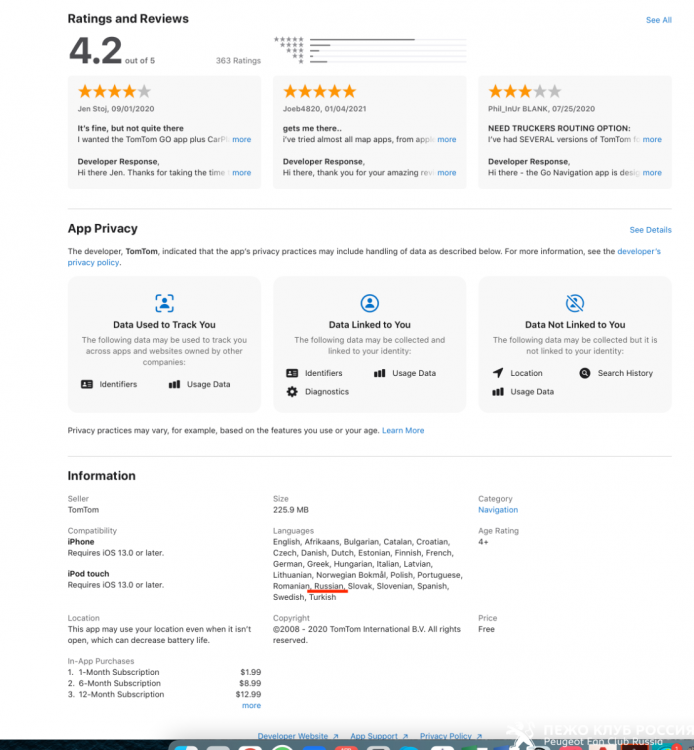

Grizzly Опубликовано 13 апреля, 2021 Опубликовано 13 апреля, 2021 8 минут назад, Vitalson сказал: Вот и я не нашёл. Даже если в сафари найти через поиск, то потом при переходе по ссылке в апп сторе пишет такое((( Хотя русским языком заманивают))
Vitalson Опубликовано 13 апреля, 2021 Опубликовано 13 апреля, 2021 12 минут назад, Grizzly сказал: Хотя русским языком заманивают)) Тоже обратил на это внимание

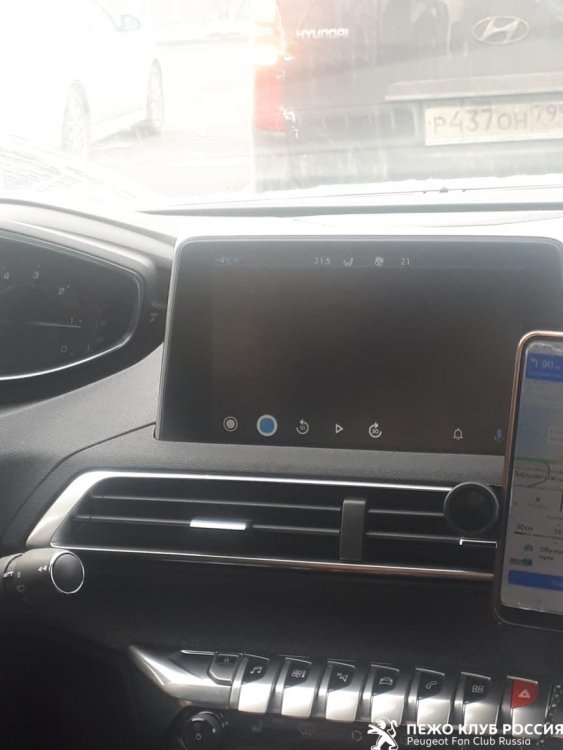

Кузьмич0810 Опубликовано 17 апреля, 2021 Опубликовано 17 апреля, 2021 Народ, кто нибудь знает как с этим бороться на Андроиде. Вроде запускается, а приложений нет
Alex_G Опубликовано 17 апреля, 2021 Опубликовано 17 апреля, 2021 Кузьмич0810 а это что? Чистый АА или костыль типа S2A?
Кузьмич0810 Опубликовано 17 апреля, 2021 Опубликовано 17 апреля, 2021 3 часа назад, Alex_G сказал: Кузьмич0810 а это что? Чистый АА или костыль типа S2A? Чистый АА. А что за костыль?
philmuson Опубликовано 18 апреля, 2021 Опубликовано 18 апреля, 2021 В настройках АА галочки на отображаемых приложениях стоят?
frog2050 Опубликовано 18 апреля, 2021 Опубликовано 18 апреля, 2021 А сам АА, на телефоне - обновлен? Время и дата на телефоне и магнитоле - одинаковые?

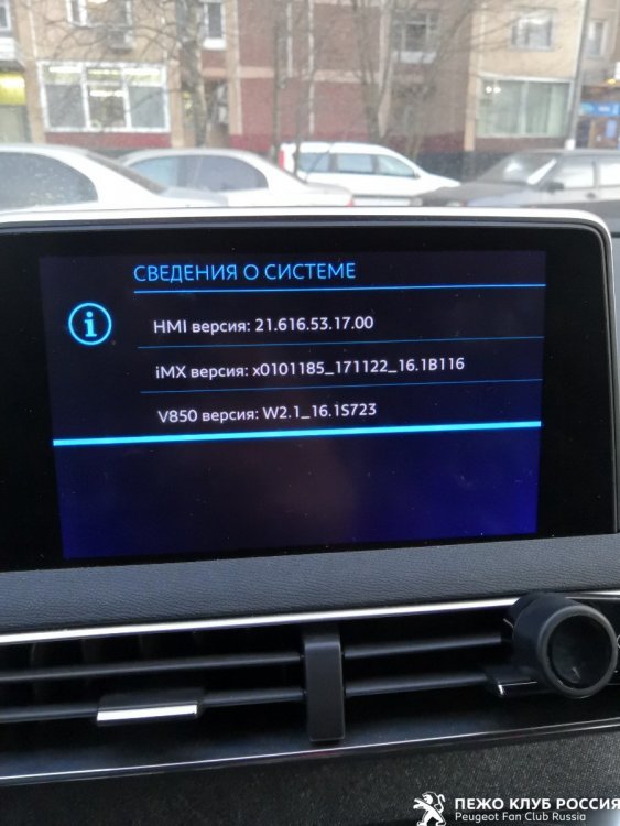

Alex_G Опубликовано 18 апреля, 2021 Опубликовано 18 апреля, 2021 Кузьмич0810 Тогда собираем анамнез: 1. Смарт, версия андроида 2. Версия АА 3. Версия прошивки ГУ - RCC или NAC 4. Что за иконки внизу - голубой кружок, стрелки вправо/влево, кнопка play - что за приложуха Насчет S2A - это софт для рутованных смартов для полного дублирования экрана смарта на ГУ.
frog2050 Опубликовано 18 апреля, 2021 Опубликовано 18 апреля, 2021 А если нажать на самую левую иконку внизу ? Это типа кнопки Пуск в Windows

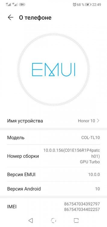

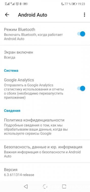

Кузьмич0810 Опубликовано 19 апреля, 2021 Опубликовано 19 апреля, 2021 18.04.2021 в 16:59, Alex_G сказал: Кузьмич0810 Тогда собираем анамнез: 1. Смарт, версия андроида 2. Версия АА 3. Версия прошивки ГУ - RCC или NAC 4. Что за иконки внизу - голубой кружок, стрелки вправо/влево, кнопка play - что за приложуха Насчет S2A - это софт для рутованных смартов для полного дублирования экрана смарта на ГУ. Вы какие то слова умные говорите))) где посмотреть версию прошивки? Приложил файлы, что смог найти
Андрюха13 Опубликовано 19 апреля, 2021 Опубликовано 19 апреля, 2021 (изменено) Кузьмич0810 с Huawei/Honor AA криво работает. У меня Huawei P40. При подключении все приложения запускаются, но функционал недоступен. Карты гугел и 2ГИС отображают карту, но адрес не дают ввести - ни вручную, ни голосовым вводом. В этом плане яблочный карплей намного вкуснее. З.ы. До этого был Huawei Mate10, также не дружил с АА. Изменено 19 апреля, 2021 пользователем Андрюха13 1

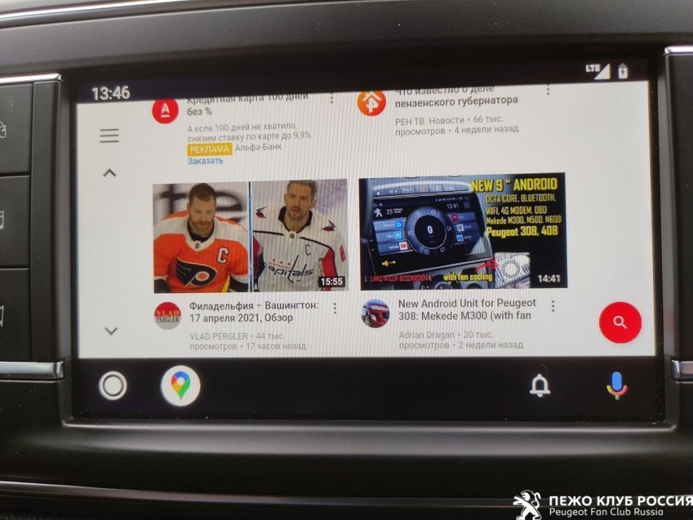

Ksen -75 Опубликовано 20 апреля, 2021 Опубликовано 20 апреля, 2021 Помио ЯнМузыки ,Амиго и 2Gis появилась возможность просмотра Трубы..

Кузьмич0810 Опубликовано 20 апреля, 2021 Опубликовано 20 апреля, 2021 Самое обидное, до недавнего времени, все работало 5 часов назад, Ksen -75 сказал: Помио ЯнМузыки ,Амиго и 2Gis появилась возможность просмотра Трубы.. Это без костылей, чистый Аа?
