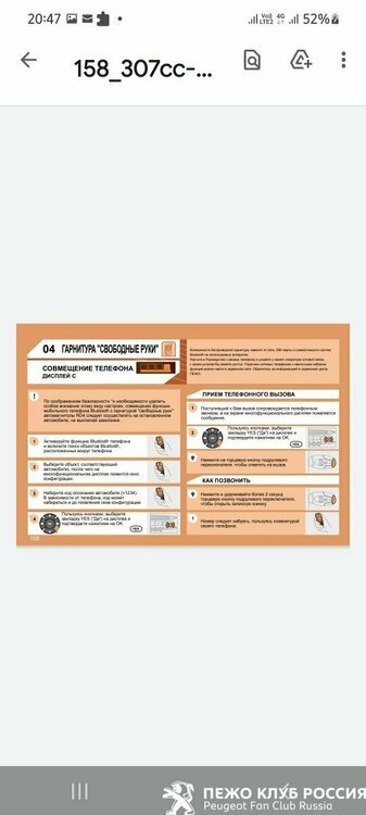

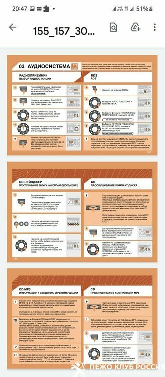

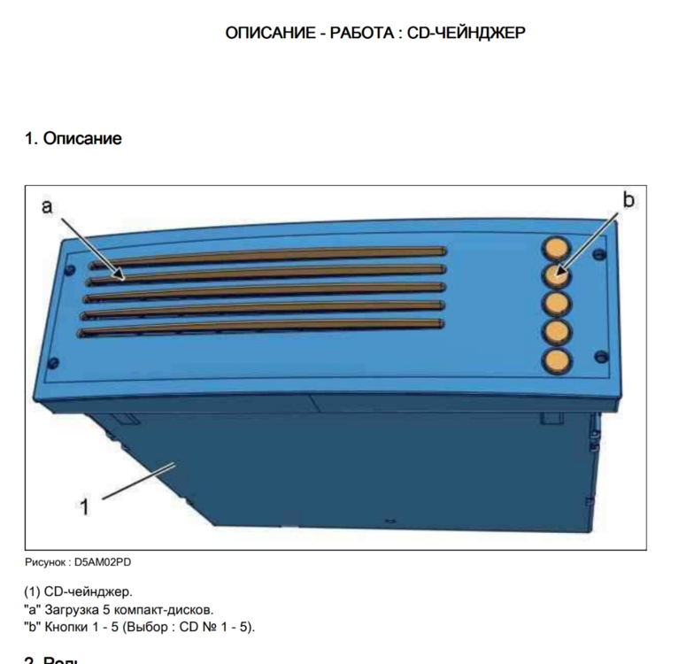

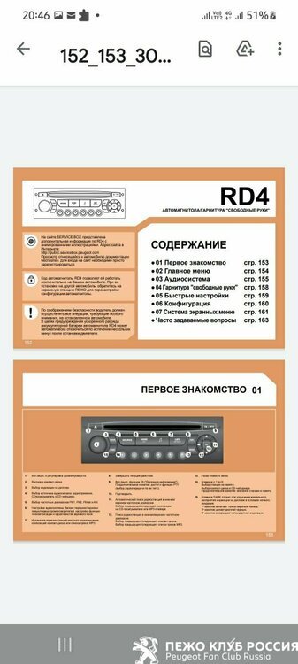

givi chechelashvili Опубликовано 20 августа, 2021 Опубликовано 20 августа, 2021 У меня пежо 307cc 2008 года, с магнитолой RD4 . В инструкции написано и про блютуз и про чеинджер, как их подсоединять, но после того как включаю на моем samsung note 20 блютуз, не ловит сигнал с машины и на мультимедиа екране автомобиля тоже ничего не появляется, также нет сд чеинджера в машине нигде, а в проход мп3 дисков после первого диска второй не заходит, значит в самой магнитоле нет чейнджера, так чегож в инструкции об обоих неписано ? Может кто поможет, буду благодарен.
Dimkin67 Опубликовано 20 августа, 2021 Опубликовано 20 августа, 2021 givi chechelashvili , ты уж извини, но в этой теме про 3008й речь идёт, а наших годов музыку здесь воспринимают как прошлый( или позапрошлый) век... Мир мультимедиа меняется очень быстро. Короче, пиши в свою ветку.
Grizzly Опубликовано 20 августа, 2021 Опубликовано 20 августа, 2021 14 минут назад, Dimkin67 сказал: ты уж извини, но в этой теме про 3008й речь идёт Ну почему? Я ездил с похожими магнитолами на С5. 3 часа назад, givi chechelashvili сказал: после того как включаю на моем samsung note 20 блютуз, не ловит сигнал с машины и на мультимедиа екране автомобиля тоже ничего не появляется Возможно, Ваша магнитола не имеет блока E-BOX BLUETOOTH, и, соответственно, не подключает Ваш телефон к ГУ. 3 часа назад, givi chechelashvili сказал: также нет сд чеинджера в машине нигде, а в проход мп3 дисков после первого диска второй не заходит, Совершенно верно, в магнитоле CD-чейнджера нет, пихать второй диск бесполезно. И даже вредно. Если в автомобиле нет примерно такого девайса то в Вашем распоряжении простой CD-проигрыватель в магнитоле.
frog2050 Опубликовано 20 августа, 2021 Опубликовано 20 августа, 2021 givi chechelashvili В инструкции много чего написано и не только про то, что есть , но и про то, что могло бы быть, если бы купили вы автомобиль в более богатой комплектации.
koi-sama Опубликовано 20 августа, 2021 Опубликовано 20 августа, 2021 1 час назад, Grizzly сказал: пихать второй диск бесполезно. И даже вредно. Занятный факт - в RD4 отлично влезает два диска. Главное - уверенность в себе и немного упорства. 2
