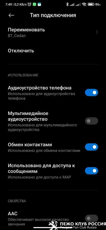

Zambo1 Опубликовано 28 декабря, 2021 Опубликовано 28 декабря, 2021 26 минут назад, frog2050 сказал: Подключаешь телефон к машине, заходишь в телефоне в блюпуп. Будет одно подключение активно, заходишь в это подключение и там активируешь нужные пункты: Смотрел это сразу-активны все ползунки

frog2050 Опубликовано 28 декабря, 2021 Опубликовано 28 декабря, 2021 2 часа назад, Zambo1 сказал: Смотрел это сразу Тогда в магнитоле может быть отключен режим А2DP
bandr Опубликовано 28 декабря, 2021 Опубликовано 28 декабря, 2021 9 часов назад, Zambo1 сказал: Всем привет! Подключил новый телефон по блютузу. В телефоне написано подключено (кроме аудио). Как результат-по телефону говорю без проблем, а вот когда выбираю источник звука-есть только радио, а блютуз не отображается. Подозреваю, что где-то настройки андроида не пускают. Кто сталкивался? в ГУ есть настройка синего зуба. где выбираешь как использовать подключенное устройство. Для начала посмотреть какие галочки стоят. Кроме профиля телефона, должна стоять галочка на профиле стриминга

Zambo1 Опубликовано 28 декабря, 2021 Опубликовано 28 декабря, 2021 7 часов назад, bandr сказал: в ГУ есть настройка синего зуба. где выбираешь как использовать подключенное устройство. Для начала посмотреть какие галочки стоят. Кроме профиля телефона, должна стоять галочка на профиле стриминга Очень интересно, но ничего не понял. Этот выбор в машине? В машине кроме пароля для сопряжения ничего не выскакивает ( а в настройках блютуза на телефоне стоят всё галочки
bandr Опубликовано 28 декабря, 2021 Опубликовано 28 декабря, 2021 26 минут назад, Zambo1 сказал: Очень интересно, но ничего не понял. Этот выбор в машине? В машине кроме пароля для сопряжения ничего не выскакивает ( а в настройках блютуза на телефоне стоят всё галочки да это в машине Нажать на кнопку "телефон" в левом нижнем углу опции и посмотреть список сопряженных телефонов Напротив нужного телефона справа нажать иконку и увидеть список доступных профилей
Zambo1 Опубликовано 30 декабря, 2021 Опубликовано 30 декабря, 2021 28.12.2021 в 19:02, bandr сказал: да это в машине Нажать на кнопку "телефон" в левом нижнем углу опции и посмотреть список сопряженных телефонов Напротив нужного телефона справа нажать иконку и увидеть список доступных профилей Посмотрел-стоит галочка телефон, а вот потоковое аудио отключено. Ставлю галочку, нажимаю ок-ничего не происходит (( если заново презаходу в эти настройки-галочка у аудио снова не стоит. Официалы говорят, якобы с некоторыми телефонами машина не дружит. Может дело в версии блютуза на телефоне?
_mvm_ Опубликовано 30 декабря, 2021 Опубликовано 30 декабря, 2021 41 минуту назад, Zambo1 сказал: Официалы говорят, якобы с некоторыми телефонами машина не дружит. Может дело в версии блютуза на телефоне? Легко. А правильнее даже будет сказать, что дело может быть в особенностях реализации блютуза в конкретной модели телефона. И точно также "легко" этот момент тестируется с помощью другого аппарата.
Zambo1 Опубликовано 31 декабря, 2021 Опубликовано 31 декабря, 2021 7 часов назад, _mvm_ сказал: Легко. А правильнее даже будет сказать, что дело может быть в особенностях реализации блютуза в конкретной модели телефона. И точно также "легко" этот момент тестируется с помощью другого аппарата. Другой аппарат работал
