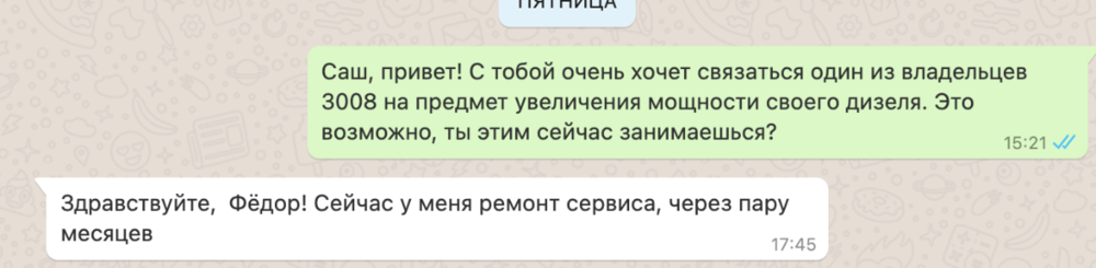

Grizzly Опубликовано 26 января, 2022 Опубликовано 26 января, 2022 10 минут назад, bandr сказал: Ищите на просторах интенета ник keknas Он сейчас временно взял паузу, никому не отвечает. В WA отписался
