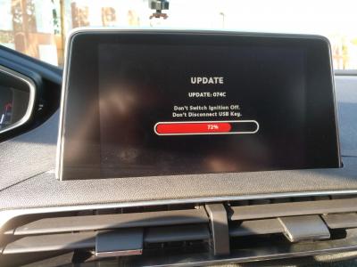

antoshka32161 Опубликовано 14 мая, 2018 Опубликовано 14 мая, 2018 Звонил Автомир, сказал, что для меня есть новая прошивка, после ее установки надо будет еще раз посмотреть возникает ли проблема, если да, то писать повторный запрос.По срокам похоже у них строго, первое фиксированное обращение было 10 мая, хотел приехать 20 мая на перепрошивку, меня попросили приехать по раньше, в итоге поеду 16 мая.

chizhik_pyzhik Опубликовано 14 мая, 2018 Опубликовано 14 мая, 2018 Из избранных стираются радиостанции, периодически идет инициализация ГУтак прошивка скорее всего не поможет, похоже что-то с памятью у ГУ или где-то контактные дела (непропай, микротрещина и т.п.)... хотя, может быть повезет и окажется, что просто предыдущая прошивка глюканула....
VSH3008 Опубликовано 14 мая, 2018 Опубликовано 14 мая, 2018 Из избранных стираются радиостанции Стираются сами радиостанции и их значки в памяти? Или иконки остаются, а при их касании появляется надпись "Поиск радиостанции" и просто идёт её поиск?
antoshka32161 Опубликовано 14 мая, 2018 Опубликовано 14 мая, 2018 (изменено) так прошивка скорее всего не поможет, похоже что-то с памятью у ГУ или где-то контактные дела (непропай, микротрещина и т.п.)...хотя, может быть повезет и окажется, что просто предыдущая прошивка глюканула....Скорее всего не поможет, Федору не помогла.В любом случае пусть PSA с ОД об этом парятся, мне не сложно предоставить авто для прошивки Стираются сами радиостанции и их значки в памяти? Или иконки остаются, а при их касании появляется надпись "Поиск радиостанции" и просто идёт её поиск?Сами станции и значки, из списка избранных куда можно сохранить 20 станций не остается ни одной. Изменено 14 мая, 2018 пользователем antoshka32161

antoshka32161 Опубликовано 16 мая, 2018 Опубликовано 16 мая, 2018 Поставили мне в Автомире Щёлково новую прошивку, как слетят станции приеду считывать логи.
Grizzly Опубликовано 16 мая, 2018 Опубликовано 16 мая, 2018 @antoshka32161, не, не такая уж новая это прошивка(((
antoshka32161 Опубликовано 16 мая, 2018 Опубликовано 16 мая, 2018 @antoshka32161, не, не такая уж новая это прошивка(((Она новая для моего авто)))
