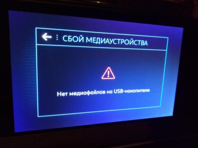

igorkzn Опубликовано 18 июля, 2018 Опубликовано 18 июля, 2018 (изменено) не сумел с 1-го раза новую прошивку ГУ сделать... не хочет ГУ читать файлы с флешки... непонятно пока почему.Сначала вылезало сообщение, что нет медиафайлов.На флешке конечно их нет... там всего 2 папки с лицензией и SWL.Проскользнуло также сообщение про несоответствие ПО....забыл точно как было.Снова скачаю файл и лицензию... попробую заново.\Вот только заметил, что файл лицензия к новому По 21,07 - другой, чем был в марте, когда ставил 21.06 Посмотрите у себя плиз - он точно у вас тоже другой, чем был ранее когда прошивались на 21.06 ? И нет файла updateinfo, который обычно появлялся после разархивирования…не нужен этот updateinfo или нужен (тогда где его взять)? Изменено 18 июля, 2018 пользователем igorkzn
AFrol Опубликовано 18 июля, 2018 Опубликовано 18 июля, 2018 (изменено) не сумел с 1-го раза новую прошивку ГУ сделать... не хочет ГУ читать файлы с флешки... непонятно пока почему.Сначала вылезало сообщение, что нет медиафайлов.На флешке конечно их нет... там всего 2 папки с лицензией и SWL.Проскользнуло также сообщение про несоответствие ПО....забыл точно как было.Снова скачаю файл и лицензию... попробую заново.\Вот только заметил, что файл лицензия к новому По 21,07 - другой, чем был в марте, когда ставил 21.06 Посмотрите у себя плиз - он точно у вас тоже другой, чем был ранее когда прошивались на 21.06 ? Сначала вылезало сообщение, что нет медиафайловэто правильно, так и должно быть Проскользнуло также сообщение про несоответствие ПО....все верно, мелькает такое Посмотрите у себя плиз - он точно у вас тоже другой, чем был ранее когда прошивались на 21.06 ? да, лицензия обновилась Изменено 18 июля, 2018 пользователем AFrol
igorkzn Опубликовано 18 июля, 2018 Опубликовано 18 июля, 2018 (изменено) ну тогда, если все верно, чего же делать.... ждать когда с флешки подхватятся файлы и игнорировать сообщения вышеуказанные ?И что насчет файла updateinfo ? Изменено 18 июля, 2018 пользователем igorkzn
deloza Опубликовано 18 июля, 2018 Опубликовано 18 июля, 2018 updateinfo в наличии после разархивирования 21.07.16.32 Вопрос что с ним делать, инструкция молчит.
igorkzn Опубликовано 18 июля, 2018 Опубликовано 18 июля, 2018 второй раз скачал файл прошивки, после разарх-я апдейт - появился !Все закинул на флешку.... а итог такой жеПоменять флешку ? Что еще ?

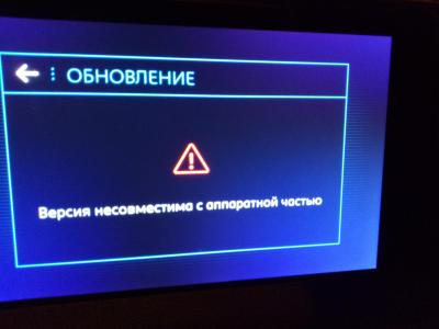

Виталий Д Опубликовано 19 июля, 2018 Опубликовано 19 июля, 2018 (изменено) второй раз скачал файл прошивки, после разарх-я апдейт - появился !Все закинул на флешку.... а итог такой жеПоменять флешку ? Что еще ? "Версия не совместима с аппаратной частью" - это абсолютно мой случай! Проблема, которую мне не никто не смог помочь решить кроме дилера.Вот подробная статья - почитайте: https://www.drive2.ru/l/506695091327337697/Да и здесь я тоже несколько страниц назад про это писал Изменено 19 июля, 2018 пользователем Виталий Д
DmSv Опубликовано 19 июля, 2018 Опубликовано 19 июля, 2018 "Версия не совместима с аппаратной частью"у меня такое было, когда в последней цифре VIN ошибся и скачал прошивку для другой машины.
Волдемор Опубликовано 19 июля, 2018 Опубликовано 19 июля, 2018 "Версия не совместима с аппаратной частью" - это абсолютно мой случай! Проблема, которую мне не никто не смог помочь решить кроме дилера.Вот подробная статья - почитайте: https://www.drive2.ru/l/506695091327337697/Да и здесь я тоже несколько страниц назад про Если делаешь в первый раз обновляешь то рекомендую внимательно следовать инструкции на сайте а именно правильно форматировать флешку и соблюдать каталоги, если не в первый раз тогда не знаю что может быть.
Виталий Д Опубликовано 19 июля, 2018 Опубликовано 19 июля, 2018 (изменено) у меня такое было, когда в последней цифре VIN ошибся и скачал прошивку для другой машины.А у меня такое выскакивало при соблюдении всех правил.Если делаешь в первый раз обновляешь то рекомендую внимательно следовать инструкции на сайте а именно правильно форматировать флешку и соблюдать каталоги, если не в первый раз тогда не знаю что может быть.Издеваетесь? Я месяц тут всем писал о своих проблемах. Потом все подробно изложил в статье.Нет решения у этой проблемы. Нету. Только дилер смог сдвинуть обновление с мертвой точки, привезя из PSA какой-то супер-комп Изменено 19 июля, 2018 пользователем Виталий Д

igorkzn Опубликовано 19 июля, 2018 Опубликовано 19 июля, 2018 (изменено) у меня такое было, когда в последней цифре VIN ошибся и скачал прошивку для другой машины.я уже 2 раза качал, вводя вин, но с одного сайта.Сейчас с французского качну... посмотрим... но уже вижу, что файл лицензия с фр-го сайта - тот же, что вчера качал с эстонского Изменено 19 июля, 2018 пользователем igorkzn
Виталий Д Опубликовано 19 июля, 2018 Опубликовано 19 июля, 2018 я уже 2 раза качал, вводя вин, но с одного сайта.Сейчас с французского качну... посмотрим... но уже вижу, что файл лицензия с фр-го сайта - тот же, что вчера качал с эстонского я тоже пытался с сайтов разных стран скачать - не помогло.
igorkzn Опубликовано 19 июля, 2018 Опубликовано 19 июля, 2018 "Версия не совместима с аппаратной частью" - это абсолютно мой случай! Проблема, которую мне не никто не смог помочь решить кроме дилера. Вот подробная статья - почитайте: https://www.drive2.r...95091327337697/ Да и здесь я тоже несколько страниц назад про это писал почитал... я чего они поставили старую прошивку ПО 21.06, когда уже 21.07 вышла ?И тоже что ли в инстраграмм написать? Это куда точно?

Виталий Д Опубликовано 19 июля, 2018 Опубликовано 19 июля, 2018 почитал... я чего они поставили старую прошивку ПО 21.06, когда уже 21.07 вышла ?И тоже что ли в инстраграмм написать? Это куда точно? Потому что 07 на тот момент была доступна по какой-то странной ссылке, которую тут давали. Поэтому поставили 06Не надо в инстаграм. Просто запишитесь к дилеру на прием на процедуру обновления ПО и навигатора. Пусть обновляют.В инстаграм я писал про нерабочий ГЛОНАСС.Прошивка 21.07 ставилась немного необычно, просило выключить авто а потом включить, но пока не перегрузил ГУ длинным нажатием на телефон, не обновлялосьПосле перегрузки все пошло как всегдаТ.е. вместо выключения авто, вы просто перегружали ГУ?
AFrol Опубликовано 19 июля, 2018 Опубликовано 19 июля, 2018 Прошивка 21.07 ставилась немного необычно, просило выключить авто а потом включить, но пока не перегрузил ГУ длинным нажатием на телефон, не обновлялосьПосле перегрузки все пошло как всегдаа перезагружать ГО оно вас попросило?или вы сами догадались это проделать?
Rull_orion Опубликовано 19 июля, 2018 Опубликовано 19 июля, 2018 Писало приблизительно следуующее:Для продолжения потребуется перезагрузка, выключите двигатель, потом вставте ключ и включите зажигание. У меня безключевой доступ и ключ вытянуть не мог, включение - выключение включало ГУ моментально, соответственно оно не собиралось перегружаться. Вытягивание и вставляние флешки ничего не меняло, продолжать не хотело, тогда я решил перезагрузить принудительно
igorkzn Опубликовано 19 июля, 2018 Опубликовано 19 июля, 2018 вот я думаю, что поскольку у меня "сбой медиаустройства" и "версия несовместима с аппаратной частью", то дело не в флешке ?Либо файл лицензия - не тот (но вин корректный заводил и 2 раза с разных сайтов один и тот же файл лицензия получал), либо ГУ - "барахлит"? Его перезагрузка лишней не будет ?
