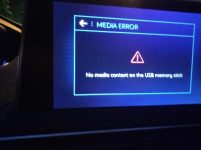

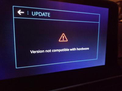

Виталий Д Опубликовано 19 июля, 2018 Опубликовано 19 июля, 2018 (изменено) вот я думаю, что поскольку у меня "сбой медиаустройства" и "версия несовместима с аппаратной частью", то дело не в флешке ?Либо файл лицензия - не тот (но вин корректный заводил и 2 раза с разных сайтов один и тот же файл лицензия получал), либо ГУ - "барахлит"? Его перезагрузка лишней не будет ?Да непонятно с чем проблема... потому что вообще "аппаратная часть" - это, если расшифровать сложную терминологию, несовместимость некоторого количества технических устройств между собой как по средствам железа, так и ПО, закачаного в них.Но я покупал новую флешку - без результатов. У дилера, к слову, тоже не получилось обновить с первого раза и пришлось из PSA вести какой-то компьютер, который уже смог провести обновление. У дилера вообще почему-то некорректно скачивались обновления. Изменено 19 июля, 2018 пользователем Виталий Д 1

Rull_orion Опубликовано 19 июля, 2018 Опубликовано 19 июля, 2018 (изменено) Да непонятно с чем проблема... потому что вообще "аппаратная часть" - это, если расшифровать сложную терминологию, несовместимость некоторого количества технических устройств между собой как по средствам железа, так и ПО, закачаного в них.Но я покупал новую флешку - без результатов. У дилера, к слову, тоже не получилось обновить с первого раза и пришлось из PSA вести какой-то компьютер, который уже смог провести обновление. У дилера вообще почему-то некорректно скачивались обновления. сбой медиаустройства - дело в флешке. там перевод довольно условный. Media fault - в IT терминологии больше значит как сбой носителя, чем сбой медиаустройства версия несовместима с аппаратной частью Попробуйте включить английский в профиле, будет более понятно, что за ошибка. может там пишет что-то типа - licence is not compatible to hardware Изменено 19 июля, 2018 пользователем Rull_orion
Виталий Д Опубликовано 19 июля, 2018 Опубликовано 19 июля, 2018 - дело в флешке. там перевод довольно условный. Media fault - в IT терминологии больше значит как сбой носителя, чем сбой медиаустройства Попробуйте включить английский в профиле, будет более понятно, что за ошибка. может там пишет что-то типа - licence is not compatible to hardware Интересная теория
igorkzn Опубликовано 19 июля, 2018 Опубликовано 19 июля, 2018 (изменено) касательно флешки, тоже ранее понял, что тут проблемы бывают:- у меня авто не хочет читать 32ГБ нераскрученного брэнда (Smart ... чего-то там) ... надо попробовать всунуть фирменную флешку большую- вчера файлы прошивок еше скинул на флешку Kingstone 8ГБ 2.0(кроме 16ГБ 3,0 Smart) и ГУ ругнулось на нее, что читать с нее не хочетПопробую купить новую фирменную 16 ГБ и вечером закачаю файлы... Изменено 19 июля, 2018 пользователем igorkzn
Виталий Д Опубликовано 19 июля, 2018 Опубликовано 19 июля, 2018 касательно флешки, тоже ранее понял, что тут проблемы бывают:- у меня авто не хочет читать 32ГБ нераскрученного брэнда (Smart ... чего-то там) ... надо попробовать всунуть фирменную флешку большую- вчера файлы прошивок еше скинул на флешку Kingstone 8ГБ 2.0(кроме 16ГБ 3,0 Smart) и ГУ ругнулось на нее, что читать с нее не хочетПопробую купить новую фирменную 16 ГБ и вечером закачаю файлы... Покупал. Sandisk 16Гб 3,0 - не помогло
deloza Опубликовано 19 июля, 2018 Опубликовано 19 июля, 2018 (изменено) Обновление делал первый раз. Изначально была прошивка 21.05.90.42 и навигация 4.0.2.Скачал прошивку 21.06.47.34 и нави 10.0.0 - не обновлял. Вчера скачал прошивку 21.07.16.32 Сегодня обновлял. На флешку записал прошивку 21.07.16.32 и нави 10.0.0, согласно инструкции.Как писали выше выскочило сообщение, что ПО не совместимо .... Подключил инет через телефон, прошивка прошла согласно инструкции. После окончания прошивки, написало, что есть обновления для карт, поставил галки согласно инструкции, понажимал "да". Но на последней стадии, где появляется полоса загрузки и сообщение не глушить и не вынимать USB, сбрасывается и пишет, что не удалось обновить. В сведениях о ситеме авто теперь пишет прошивку 21.07.16.32, а вот сведений о картах нет. Навигация работает, если посмотреть сведения о картах через меню навигации, пишет версию 4.0.2 Пробовал подсунуть прошивку 21.06.47.34, не видит ее, предлагает сразу обновить карты.Если записать прошивку 21.07.16.32, дает обновить прошивку еще раз, но с нави потом не обновляет. Записался к ОД на вторник, посмотрим, что скажут. Изменено 19 июля, 2018 пользователем deloza

deloza Опубликовано 19 июля, 2018 Опубликовано 19 июля, 2018 Ваша проблема очень похожа на типичную. Прошивка ставится, карты нет. Карты большие - поэтому надо, чтобы размер кластера был такой, чтобы система могла все прочитать. У меня было точь в точь первый раз, когда обновлял. Типичное решение: форматировать флешку виндовсомЯ форматирую в Виртуалбоксе Windows XP, и сразу распаковываю виртуалбоксом на флешку. В 10ке выбирал для 16Г флешки 16кб размер кластера, как написано в документации по стандартному размеру кластера Мак, например, мою флешку (Sandisk 16GB) форматирует с кластером 32кб и система плюется, аналогично как у вас Спасибо, форматировал через мак. Сделал на винде и выбрал размер кластера 16кб. По результатам отпишусь.

deloza Опубликовано 19 июля, 2018 Опубликовано 19 июля, 2018 (изменено) Спасибо, форматировал через мак. Сделал на винде и выбрал размер кластера 16кб. По результатам отпишусь. Получилось обновить навигацию. Только для моей флешки 16 гб, надо было выбирать размер кластера 8кб (этот размер в автомате предлагается при форматировании флешки в виндоус). Если делать форматирование с 16кб или стандатртные, то обновление нави не проходит. где и как надо инет врубать? Телефон точка доступа. Заходите в приложения в машине, затем опции, выбираете "подключения к сети wi-fi" или "соединения bluetooth", выбираете свой телефон, вводите пароль - зависит от того что настроили в телефоне. Для bluetooth ставим галку "данные мобильного интернета" Изменено 19 июля, 2018 пользователем deloza
Rull_orion Опубликовано 19 июля, 2018 Опубликовано 19 июля, 2018 Получилось обновить навигацию. Только для моей флешки 16 гб, надо было выбирать размер кластера 8кб (этот размер в автомате предлагается при форматировании флешки в виндоус). Если делать форматирование с 16кб или стандатртные, то обновление нави не проходит.Интересно, ну значит надо делать так как виндовс предлагает, мне предлагал 16. XP не имеет выбора и там тоже работает
deloza Опубликовано 19 июля, 2018 Опубликовано 19 июля, 2018 Интересно, ну значит надо делать так как виндовс предлагает, мне предлагал 16.XP не имеет выбора и там тоже работает Согласно Вашей ссылке, размер обьема от 8 до 16GB, кластер должен быть 8кб для FAT32. А так как физ обьем пустой флешки на 16GB будет 14.9GB то получается виндоус советует правильно)
igorkzn Опубликовано 19 июля, 2018 Опубликовано 19 июля, 2018 (изменено) купил флешку Трансценд 16 ГБ 3,0, отформатировал с кластером 8 кб (Винда сама предложила этот вариант) . Закинул все.... опять те же самые ошибки. :-( ГУ перезагружал через нажатие кнопки телефон - не помогло. P.S. английский язык не сообщает, что проблема во флешке Изменено 19 июля, 2018 пользователем igorkzn
Rull_orion Опубликовано 19 июля, 2018 Опубликовано 19 июля, 2018 купил флешку Трансценд 16 ГБ 3,0, отформатировал с кластером 8 кб (Винда сама предложила этот вариант) . Закинул все.... опять те же самые ошибки. :-( ГУ перезагружал через нажатие кнопки телефон - не помогло.Если у вас ошибка сбой медиаустройства - это флешка и все вышеописанное, обычно не возникает при обновлении прошивки, только при картах Если у вас ошибка несовместимости при обновлении ПО (не карт) - попробуйте включить интернет. Не точно - но сдесь проскакивало такое. Возможно генератор лицензий у них сбоит а через инет работает P.S. Сегодня когда обновлял ПО, у меня был «случайно» включен интернет, тестировал модем Похоже у вас не проблема флешки а лицензииНебольшая ремарка, я конечно понимаю что фат регистронезависим, но линукс внутри зависим. В разных инструкциях папка license всегда разная. У французов маленькие буквы, делаю так же
deloza Опубликовано 19 июля, 2018 Опубликовано 19 июля, 2018 (изменено) 4) АРХИТЕКТУРА USB-НАКОПИТЕЛЯЕсли соединение осуществляется через SIM-карту, установленную в автомобиле (требуется наличие функций OS & Assistance)Архитектура USB-накопителя следующая:Если соединение осуществляется через SIM-карту, установленную в смартфоне: Архитектура USB-накопителя следующая:Думаю не даром у них в инструкции написано про SIM карту в смартфоне - нужен инет.Папка с лицензией только нужна для обновления прошивки, для обновления навигации достаточно папки SWL. Изменено 19 июля, 2018 пользователем deloza
igorkzn Опубликовано 19 июля, 2018 Опубликовано 19 июля, 2018 сделал телефон точкой доступа вай-фай.... через экран ГУ авто подключился к точке доступа, связь была, флешку вставлял - те же самые ошибки....танцы с бубнами

igorkzn Опубликовано 19 июля, 2018 Опубликовано 19 июля, 2018 (изменено) Вы не можете ни по, ни карты обновить? обновлялись раньше?карты как раз недавно (в июне) обновлял с 8 на 10-ку... без проблем прошло.С прошивкой 21.07 ПО - беда (хотя в марте прошивку 21.06 сам ставил вместо 21.05 - тогда и прошивка ПО и карты встали без проблем) Изменено 19 июля, 2018 пользователем igorkzn
Виталий Д Опубликовано 20 июля, 2018 Опубликовано 20 июля, 2018 сделал телефон точкой доступа вай-фай.... через экран ГУ авто подключился к точке доступа, связь была, флешку вставлял - те же самые ошибки....танцы с бубнами Рад приветствовать в своем клубе. Теперь я хотя бы ни один ищу решение проблемы...
