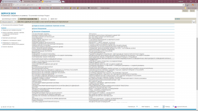

AFrol Опубликовано 2 августа, 2018 Опубликовано 2 августа, 2018 (изменено) СервисБокс врёт?Громкоговорители.pngв этом месте он говорит не тоты по своему VIN'у получи свою комплектацию в "Характеристики автомобиля" и почитайтам будет написано, что 2 твиттера, 2 динамика в передних дверях и два динамика в задних Изменено 2 августа, 2018 пользователем AFrol
Grizzly Опубликовано 2 августа, 2018 Опубликовано 2 августа, 2018 в этом месте он говорит не тоты по своему VIN'у получи свою комплектацию и почитайтам будет написано, что 2 твиттера, 2 динамика в передних дверях и два динамика в заднихВельми понеже (премного вами благодарен) за подсказку.Но выложенный мною выше скрин и является иллюстрацией моей комплектации из СервисБокса, в который (СервисБокс) я вошёл, введя свой VIN.Что я делаю не так?И не могу не процитировать блестящий, в стиле Довлатова, вопрос: Почему тогда оттуда идет звук?..@AFrol, следствие зашло в тупик. В перечне оборудования динамиков действительно 6.
AFrol Опубликовано 2 августа, 2018 Опубликовано 2 августа, 2018 (изменено) Вельми понеже (премного вами благодарен) за подсказку.я знал, что тебе будет полезно на самом деле странно этодля своего VIN'а я вижу такую же схему, что выложил тыно в характеристиках я вижу иной текст - про 6 динамиков я пошел дальше: я надел очки и пристально посмотрел в решетку того, что в задней двери (левой) я принимал за сетку твиттеровтам не сетка, а заглушкаоттуда ничего не происходитэто противоречит схеме (картинке), но соответствует описанию "Характеристики автомобиля"Или пассажир за водителем не заслужил колонки?)))кстати...я смотрел в "твиттер" именно за водителем и обнаружил там заглушкунеужели твиттер в задней правой двери присутствует? допускаю, что он нужен для музыкальной сцены "Для водителя" братцы, как все запутанопридется снова надеть очки и пристально глядеть... Изменено 2 августа, 2018 пользователем AFrol
