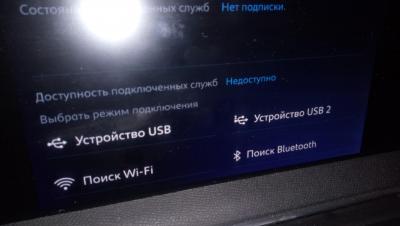

bandr Опубликовано 9 февраля, 2019 Опубликовано 9 февраля, 2019 есть все-таки у нас 2я USB и где ? да два, у головы два выхода, но наружу нам вывели одинНа буржуйских форумах пишут, что можно хаб воткнуть и две флешки, она их тогда как 1 и 2 распознает
igorkzn Опубликовано 9 февраля, 2019 Опубликовано 9 февраля, 2019 (изменено) не понял про хаб... имеете в виду, в в углублении, где один выход USB виден около прикуривателя , в него воткнуть разветвитель на 2 USB ? Такие воткнуть можно ... и кто-то пробовал - действительно будут показаны две флешки и обе будут рабочие ? Изменено 9 февраля, 2019 пользователем igorkzn
udavchik Опубликовано 9 февраля, 2019 Опубликовано 9 февраля, 2019 не понял про хаб... имеете в виду, в в углублении, где один выход USB виден около прикуривателя , в него воткнуть разветвитель на 2 USB ? Такие воткнуть можно ... и кто-то пробовал - действительно будут показаны две флешки и обе будут рабочие ? Я поставил хаб на 4 выхода, в одну воткнул флешку, во вторую подключаю телефон для навигатора с выводом на экран. Одновременно с флешки слушаю музыку все отлично работает. 2 флешки пока не пробовал воткнуть, честно говоря не вижу смысла. Но если нужно - могу проверить что покажет.

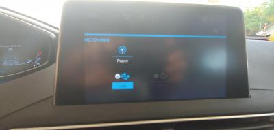

igorkzn Опубликовано 11 февраля, 2019 Опубликовано 11 февраля, 2019 (изменено) Keknas сказал на драйве, что есть второй выход USB на центральном ГУ, но чтобы до него добраться, надо снять ГУ... и использовать спец. удлинитель USB, к которому и можно подключить вторую флешку...Никто ГУ не разбирал ? Изменено 11 февраля, 2019 пользователем igorkzn

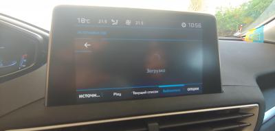

udavchik Опубликовано 11 февраля, 2019 Опубликовано 11 февраля, 2019 окПрошу прощения за задержку - дела. В общем, если кратко - нет. А долго - работает с флешки музыка, вставляю вторую - начинает играть со второй. Иногда продолжает, иногда через пару десятков секунд отключается и опять играет с той, которая стояла. Если включено радио, и вставляю флешки - ничего не происходит. Пробовал войти в библиотеку - видит только одну флешку, ту которую вставлял первой. Вторую в упор не видит. Устройство ЮСБ -2, в настройках не смотрел, а в обычном режиме видит только одно. Так что увы, с телефоном флешка работает, а вот две флешки - никак. Ах да, иногда при попытке войти в библиотеку, чтобы посмотреть появятся ли там папки со второй флешки, тупо крутится несколько минут, что уже не хватает терпения и выходишь. Совершенно ничего не происходит, просто крутится и все.

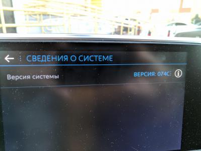

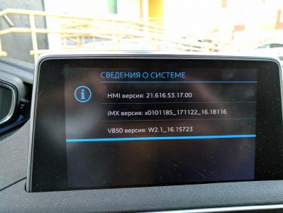

Alex_G Опубликовано 19 февраля, 2019 Опубликовано 19 февраля, 2019 Прочитал, что можно самому обновить прошивку ГУ. У меня навигации нет, но руки-то чешуться ))) Вобщем посмотрел версию в авто (см. фото) и то что предлагается на сайте. И вот посетил вопрос - у меня последняя или таки нет? Версия с сайта Software : V (for Version)1_075_16.1B116 05/12/18
bnthf Опубликовано 19 февраля, 2019 Опубликовано 19 февраля, 2019 Прочитал, что можно самому обновить прошивку ГУ. У меня навигации нет, но руки-то чешуться ))) Вобщем посмотрел версию в авто (см. фото) и то что предлагается на сайте. И вот посетил вопрос - у меня последняя или таки нет? Версия с сайта Software : V (for Version)1_075_16.1B116 05/12/18Не последняя.У вас 074С стоит. Новая 075
