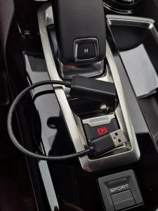

bnthf Опубликовано 12 апреля, 2019 Опубликовано 12 апреля, 2019 Пришёл aux usb. Размер с флешку, и провод usb 3.0. Все работает отлично. Пробовал и телефон, и интерфейс. 2
frog2050 Опубликовано 12 апреля, 2019 Опубликовано 12 апреля, 2019 @bnthf,Отличная новость.Есть какие то маркировки и если можно фотки со всех сторон.В меню магнитолы появляется AUX ?Или как он видится, как USB ?
bnthf Опубликовано 12 апреля, 2019 Опубликовано 12 апреля, 2019 Без маркировки совсем, на коробке есть иероглифы. Включаю его в штатный usb, как по мне, так видит его как плеер какой то. 1

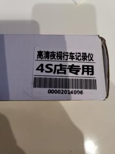

frog2050 Опубликовано 12 апреля, 2019 Опубликовано 12 апреля, 2019 Хотя бы это.4S - это знаменитый магазин фирменных прибамбасов для PSA/Dongfen авто на китайском рынке.

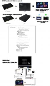

antoshka32161 Опубликовано 14 апреля, 2019 Опубликовано 14 апреля, 2019 (изменено) @frog2050, как думаешь, для Navroid X8 GT обязательно докупать Видео интерфейс или его можно напрямую к ГУ подключить? http://nvconnect.co.kr/product/detail.html?product_no=51&cate_no=97&display_group=1 Изменено 14 апреля, 2019 пользователем antoshka32161
frog2050 Опубликовано 14 апреля, 2019 Опубликовано 14 апреля, 2019 @antoshka32161,А каким образом его подключить к ГУ ?
antoshka32161 Опубликовано 16 апреля, 2019 Опубликовано 16 апреля, 2019 @antoshka32161,А каким образом его подключить к ГУ ? Да кто его знает...Как понимаю с корейской приблудой возникнет такая же проблема со звуком как с китайской или есть надежда, что проблем не будет? У корейцев напрягает покупка двух коробок + старый андроид, а вот новую приставку они отказываются продавать.
frog2050 Опубликовано 16 апреля, 2019 Опубликовано 16 апреля, 2019 Со звуком будет таже проблема у корейцев, надо им задавать этот вопрос. Может у них есть другое решение проблемы - не знаю.

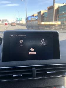

m.c.ALF Опубликовано 17 апреля, 2019 Опубликовано 17 апреля, 2019 Сегодня каким-то чудесным образом Работали одновременно CarPlay и Bluetooth. Я спокойно переключался с одного на другой и на радио. Но судя по всему это был глюк. Так как после телефонного звонка все сбросилось и работал только CarPlay.
