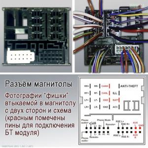

bnthf Опубликовано 22 апреля, 2019 Опубликовано 22 апреля, 2019 (изменено) Не совсем так. Если aux будет активирован, то что бы звук шёл из интерфейса, нужно в меню rcc выбрать вход aux. Провод aux из инрфейса заведён в штатный разъём rcc. Изменено 22 апреля, 2019 пользователем bnthf

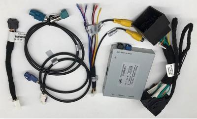

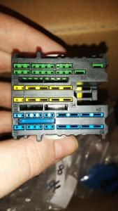

frog2050 Опубликовано 22 апреля, 2019 Опубликовано 22 апреля, 2019 (изменено) Видео интерфейс способен передавать звук на RCC без физического включения в RCC звукового кабеля при активации в RCC AUX или нет?Что имеется ввиду под данной записью ? Разложим по полочкам.Есть штатный блок без нави, но с большим, сенсорным экраном.У него ест кучка разъёмов, к которым подключают монитор(чёрный, может быть два), USB(синий, может быть два), Глонас/SOS(зелёный, может быть два), и основной коннектор 56 контактов(зачем там их столько, одному PSA известно). Есть блок видеоинтерфейса, который подключается в разрыв, отключается 56 контактная колодка и подключается в гнездо интерфейса, а второй конц интерфейса включается в разъём 56 контактов ГУ и монитор(чёрный, ближе к краю который). Всё, оба блока готовы к работе.в разъёме 56 контактов есть куча всего, в том числе AUX и CD интерфейс, также есть CAN, питание, динамики.Как работает у меня подобная связка на SMEG_IV2 - звук через провода AUX интерфейса магнитолы, передаётся из Андроида в магнитолу.Соответственно при выборе AUX в магнитоле, я получаю качественный звук из плеера Андроида.Второй вариант сопряжения, через Bluetooth A2DP, подключаю андроид к ГУ и звук работает, но качество немного хуже, так же всё работает через плееры в Андроиде.Третий вариант, стоит отдельный динамик для подсказок и вывода звука, так как динамик неахти, то музыку через него не слушаю, он используется только для подсказок, а в это время работает штатный USB плеер или радио.Использую в основном последний способ. Изменено 22 апреля, 2019 пользователем frog2050 2
bnthf Опубликовано 22 апреля, 2019 Опубликовано 22 апреля, 2019 [attachment=30643:3768400.jpg]Вот картинка.

frog2050 Опубликовано 22 апреля, 2019 Опубликовано 22 апреля, 2019 Прикрепленные изображения Только фишка сама другая

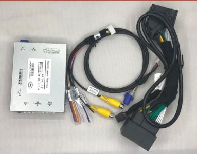

bandr Опубликовано 23 апреля, 2019 Опубликовано 23 апреля, 2019 Есть блок видеоинтерфейса, который подключается в разрыв, отключается 56 контактная колодка и подключается в гнездо интерфейса, а второй конц интерфейса включается в разъём 56 контактов ГУ и монитор(чёрный, ближе к краю который).я конечно могу ошибатьсЯ, но те блоки, что видел я они вешаются в разрыв LVDS и имеют еще пару проводков для подключения к шине и к питанию. Ну и для звука тоже, но эти "проводки" они не на ФАКРА вешаются по умолчанию, а просто болтаются.На С5, когда я процессор городил для гавнитолы и акустику менял и через усь нештатный пробрасывал, там я сам купил удлинитель ФАКРА и на нем распайку делал, дабы штатную бортсеть не трогать Что думаешь? В шоу-руме муляжи?думаю шунты не вынули, дабы шаловливые ручонки не тыкали настройки Был в Энви, ни у одного выставочного образца не включается магнитола.когда себе договор оформлял в зале работали гавнитолы... видимо опыт негативный накопили и перестали их активировать до физической продажи

frog2050 Опубликовано 23 апреля, 2019 Опубликовано 23 апреля, 2019 я конечно могу ошибатьсЯ, но те блоки, что видел я они вешаются в разрыв LVDS и имеют еще пару проводков для подключения к шине и к питанию. Ну и для звука тоже, но эти "проводки" они не на ФАКРА вешаются по умолчанию, а просто болтаются. Это было давно.Сейчас все комплектуются переходниками Плюг-энд-Плай , как на картинках
