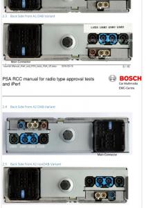

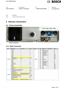

nekonyaa Опубликовано 24 апреля, 2019 Опубликовано 24 апреля, 2019 Только фишка сама другая тот старый коннектор. наш коннектор если я ничего не путаю вот такую распиновку имеет: Все руки не доходят на самом деле посмотреть выводит ли наша голова там сигнал на те ноги которые по комплектации не используются... особенно интересно про саб и центральный канал

frog2050 Опубликовано 24 апреля, 2019 Опубликовано 24 апреля, 2019 (изменено) Все руки не доходят на самом деле посмотреть выводит ли наша голова там сигнал на те ноги которые по комплектации не используются... особенно интересно про саб и центральный каналВот ещё описание для Ситроен https://fccid.io/YBN-PSARCCA100/Users-Manual/Users-Manual-3119652 Это уже было описание - ошибся. Изменено 24 апреля, 2019 пользователем frog2050
frog2050 Опубликовано 24 апреля, 2019 Опубликовано 24 апреля, 2019 (изменено) Народ, а у кого с завода стоит RCC(без навигации которая), есть фотка задней панели магнитолы ?Есть на ней два видеовыхода или один только ? Изменено 24 апреля, 2019 пользователем frog2050

frog2050 Опубликовано 24 апреля, 2019 Опубликовано 24 апреля, 2019 Откуда мысли про собственный модуль GPS авто? Есть RCC версии А2, в ней нет навигации, зато есть GPS и подключена антенна.
