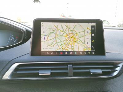

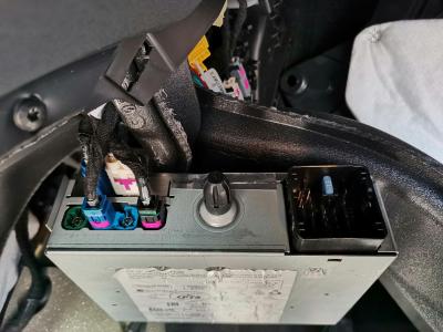

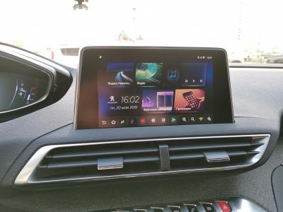

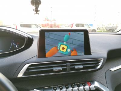

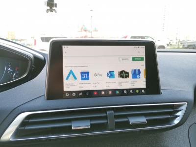

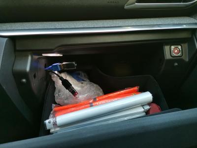

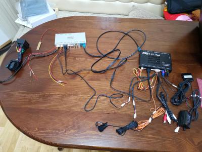

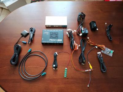

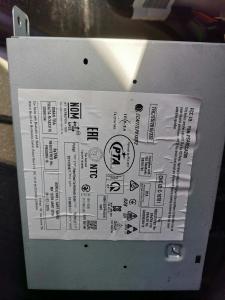

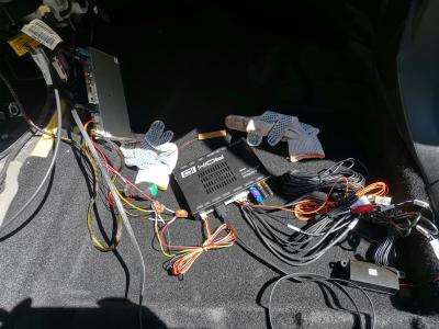

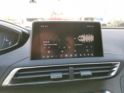

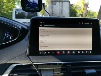

antoshka32161 Опубликовано 20 мая, 2019 Опубликовано 20 мая, 2019 (изменено) И так наконец все установил и подключил и настроил. Теперь можно рассказать. Вот такой комплект пришел:Видеоинтерфейс + Андроид + кабели Собранные оборудование перед его монтажем в авто: Сложности в подключении оборудования никакой. Больше времени составило размещение оборудования, проводка антенны (установил на стекле справа от крепления зеркала) и проводка микрофона (установил скрытно на потолке возле плафонов освещения) Вот так выглядит мой RCC: Подключенное, но не смонтированное оборудование: Версия андроида: Так же андроид имеет три USB (2 х USB2 и 1 х USB3), вывел в бардачок по одному USB2 и USB3. В сам андроид поставил MicroSD на 32 Гб. Вот картинки из самого андроида на штатном экране:1. Главное меню:2. ГуглМаркет:3. Яндекс Навигация:4. Аудио плеер (поставил свой):5. Видео с Ютуба: Итого:Цена - 32 000 руб с Кореи (в России тоже самое продают за 59 и более с установкой)В случае покупки, не рекомендую своего продавца: Не выходит на связь, не исполняет сроки. Можете попробовать заказать данное оборудование здесь: http://www.kaptrader.co.kr/products/item.php?it_id=1533632284&it_2=&it_3=&it_4= Плюсы:- Отличное геопозиционирование, по крайней мере по городу, на трассе пока не проверял- Возможность передачи звука на штатное ГУ через Блютуз, Радио- Более менее свежая версия андроида.- Быстрота работы Андроида- Два варианта включения: Кнопка навигации на рояли, кнопка SRС на руле. (Второй вариант по мне не слишком удобный)- Переключения на штатную камеру заднего хода при движении назад с последующим возвратом в приложение после переключения коробки передач.- При движении вперед, после движения назад, камера показывает некоторое время (Время можно выставить самому сколько надо)Минусы:- Резетивный тач. (Нельзя двумя пальцами приближать/отдалять карту) Изменено 20 мая, 2019 пользователем antoshka32161 1

antoshka32161 Опубликовано 20 мая, 2019 Опубликовано 20 мая, 2019 (изменено) О он к RCC подключается или вместо него?К RCC подключается Изменено 20 мая, 2019 пользователем antoshka32161
