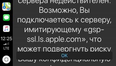

Sergio_Leone Опубликовано 22 мая, 2019 Опубликовано 22 мая, 2019 Вот что вчера выдало ГУ при подключении CarPlay и включении карт кнопкой с рояля.Жена удивилась такому повороту и включила Гугл карты .Кто то сталкивался с подобным?
frog2050 Опубликовано 22 мая, 2019 Опубликовано 22 мая, 2019 Кто то сталкивался с подобным?Очередные санкции против России ?

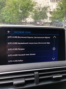

m.c.ALF Опубликовано 23 мая, 2019 Опубликовано 23 мая, 2019 Ничего они не исправили, гады! А из часовых поясов тупо убрали «Москва». Теперь просто выбираешь +3 и всё. Но хотя бы правильно показывает когда включаешь синхронизацию.
koi-sama Опубликовано 23 мая, 2019 Опубликовано 23 мая, 2019 А из часовых поясов тупо убрали «Москва». Теперь просто выбираешь +3 и всё. Но хотя бы правильно показывает когда включаешь синхронизацию. 2 года прошло, осилили наконец

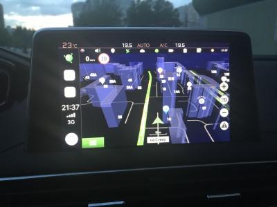

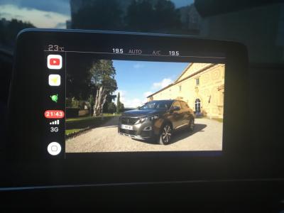

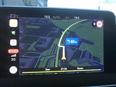

Supervisor Опубликовано 23 мая, 2019 Опубликовано 23 мая, 2019 (изменено) По поводу запуска приложений на штатном ГУ. Я пошел другим путем. Железяку отдельную ставить не вижу смысла. Яндекс навигаторНавителYouTube Стоимость решения 4,99 евро + минут 30 времени на настройку Изменено 23 мая, 2019 пользователем Supervisor
Supervisor Опубликовано 23 мая, 2019 Опубликовано 23 мая, 2019 (изменено) @Supervisor, открой секрет Да все просто. Необходимые условия:1. Iphone/ipad c IOS не выше 12.1.22. JailBrake https://4pda.ru/forum/index.php?showtopic=9400013. Приложение CarBridge https://4pda.ru/forum/index.php?showtopic=898646 Давно хотел сделать, все руки не доходили. Специально IOS не обновлял до текущей версии (на ней невозможен джейлбрейк). Сейчас через CarPlay могу запустить абсолютно любое приложение. Тач тоже корректно работает.Из замеченных недостатков - приложения, не адаптированные для работы через CarPlay, не приглушают звук радио как это делает Waze, а тупо отключают радио (при голосовых подсказках навигатора) и переключают звук на CarPlay. Как победить пока не нашел, но меня особо это не напрягает - навигатор одновременно с прослушиванием музыки через CarPlay корректно работает. Изменено 23 мая, 2019 пользователем Supervisor 1
