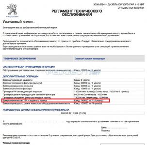

Димыч. Опубликовано 5 марта, 2018 Автор Опубликовано 5 марта, 2018 (изменено) Вот здесь поточнееЗамена ГРМ.pngА как быть с этим? Изменено 5 марта, 2018 пользователем Димыч.
Grizzly Опубликовано 5 марта, 2018 Опубликовано 5 марта, 2018 А как быть с этим?Регламент ТО.jpgЭто вообще норм))У меня ведь тоже этот регламент есть, но я не удосужился в него заглянуть, лошара
Masich Опубликовано 5 марта, 2018 Опубликовано 5 марта, 2018 В сборе? Вместе с распредвалами-клапанами? Думаю, как обычно, ролики+ремень.Ну если так копать, то владельцы бензинок тоже на 80-ти должны цепи менять...Картинка была приведена для уточнения периода.Цепь на бензинке на 120 000 меняется (у меня в мануале).

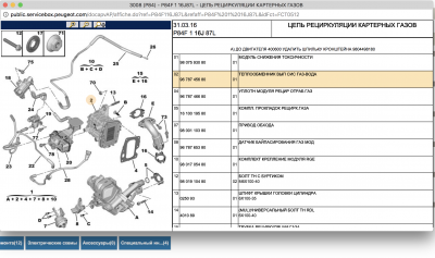

igorkzn Опубликовано 5 марта, 2018 Опубликовано 5 марта, 2018 Вот картинкаи какой вывод? Может тепло с этого обменника горячим идти в салон сразу после старта или все-таки фен дает тепло ?
Grizzly Опубликовано 5 марта, 2018 Опубликовано 5 марта, 2018 и какой вывод? Может тепло с этого обменника горячим идти в салон сразу после старта или все-таки фен дает тепло ? 1. Фен даёт тепло.2. Тепло горячим идти, конечно, может. Но не в салон, а в ОЖ, тем самым грея малый контур охлаждения. Тем-ру ОЖ на момент включения ДВС Вы можете самостоятельно посмотреть на телефоне перед запуском. Также, как и оценить, какое кол-во тепла могут передать возвращаемые во впускной коллектор газы охлаждающей жидкости. Действительно тепло и хорошо - но только до момента начала любви головы хозяина. Чинить - дорого/сложно и никто не умеет/делает. Обычно выдирают с корнем (когда теплообменник течь начинает) с переделкой системы охлаждения - и тогда все становится 1:1 как в старых добрых нифига не греющихся дизеляхЧто может случиться с теплообменником? Корпус треснет?)) И что сложного и дорогого в ремонте? И что там уметь делать? По-моему, выдрать с корнем гораздо сложнее.

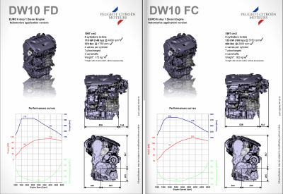

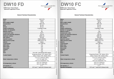

Grizzly Опубликовано 10 марта, 2018 Опубликовано 10 марта, 2018 Решил сравнить DW10FD (наш дизель, 150 л.с.) и DW10FC (180 л.с.)Что любопытно, внешне двигатели не отличаются, но FC мощнее, имеет момент выше и сам...легче. Интересны графики момента и мощности с добавленным графиком топливной экономичности.А если залезть в тех. характеристики, то выясняется, что FD не имеет балансирного вала (!), зато имеет на литр больше масла.Для меня остался непонятным вопрос, за счёт чего наш дизель на 10 кг тяжелее?
chizhik_pyzhik Опубликовано 12 марта, 2018 Опубликовано 12 марта, 2018 @Grizzly, в FC есть система впрыска мочевины, и возможно другие настройки наддува, может и по топливу (впрыску) какие-то отличия
Grizzly Опубликовано 12 марта, 2018 Опубликовано 12 марта, 2018 @Grizzly, в FC есть система впрыска мочевины, и возможно другие настройки наддува, может и по топливу (впрыску) какие-то отличияНет, Чиж, в FD также есть впрыск мочевины (SRC - Selective Catalytic Reduction). В описании - пункт перед тосолами (Сoolant liquids). К тому же форсунка впрыска мочевины стоит непосредственно перед катом, и двигатель имеет к ней весьма опосредованное отношение (только функция управления). И как влияет содержание выхлопных газов на работу двигателя (будет ли в них оксид азота или азот и вода - пофиг). Так что мимо.Насчёт других настроек наддува - может быть, хотя я не уверен.По впрыску, безусловно, отличия есть, иначе отличие в мощности и моменте не объяснить))Но откуда разница в 10 кило? И почему разница в объёме масла в литр? Напомню, конструктивно двигатели практически одинаковы, кроме отсутствия балансирного вала.Да и это не главное. Я пытался рассмотреть этот вопрос в разрезе установки прошивки от FC.
chizhik_pyzhik Опубликовано 12 марта, 2018 Опубликовано 12 марта, 2018 Да и это не главное. Я пытался рассмотреть этот вопрос в разрезе установки прошивки от FC.проще чип сделать по своей прошивке. Напомню, конструктивно двигатели практически одинаковы, кроме отсутствия балансирного валаэто тоже еще бабка на двое сказала... надо брать по ВИНам коды ЗЧ и сравнивать, блок и поршневая одна и та же, хотя и тут могли похимичить.

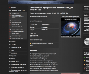

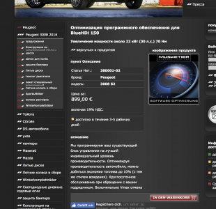

Grizzly Опубликовано 12 марта, 2018 Опубликовано 12 марта, 2018 проще чип сделать по своей прошивке.это не одно и тоже. Фашики крутят FD до 180/440а FC до 210/450Тада вопрос, можно ли залить чип для FC и при таком то весе авто получить болид?
chizhik_pyzhik Опубликовано 12 марта, 2018 Опубликовано 12 марта, 2018 (изменено) это не одно и тоже.так я о том и грю, что это проще. Тада вопрос, можно ли залить чип для FC и при таком то весе авто получить болид?ну болида не получишь, т.к. ДВС раскручиваться будет проще но не сильно быстрее, да и на переключения АКПП время уходит то же, так что ИМХО быстрее 7,5-8 секунд не сделаешь... все это лучше у мотористов выяснять, но я бы остановился на чипе под свой тип/подтип ДВС, даже мой доводят до 200+ л.с., но наиболее стабильной считается 180, её в итоге большинству и льют. Можно к Энзо обратиться за инфой, он наверняка в курсе. Изменено 12 марта, 2018 пользователем chizhik_pyzhik
Grizzly Опубликовано 12 марта, 2018 Опубликовано 12 марта, 2018 ну болида не получишь, т.к. ДВС раскручиваться будет проще но не сильно быстрее, да и на переключения АКПП время уходит то же, так что ИМХО быстрее 7,5-8 секунд не сделаешь...Ну, не стоит воспринимать мои слова настолько буквально. Я после прошивки на С5 и так летал, как сумасшедший)) Можно к Энзо обратиться за инфой, он наверняка в курсе.Позвонил Лёше. Он пока не в курсе. Договорились, что я заеду к нему, поковыряемся, посмотрим, какой там блок, то да сё... 1
