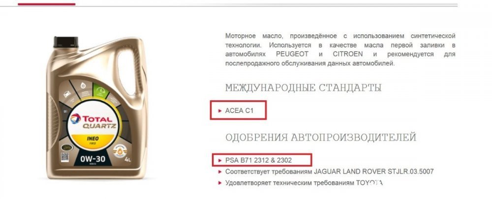

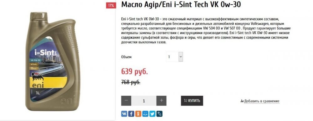

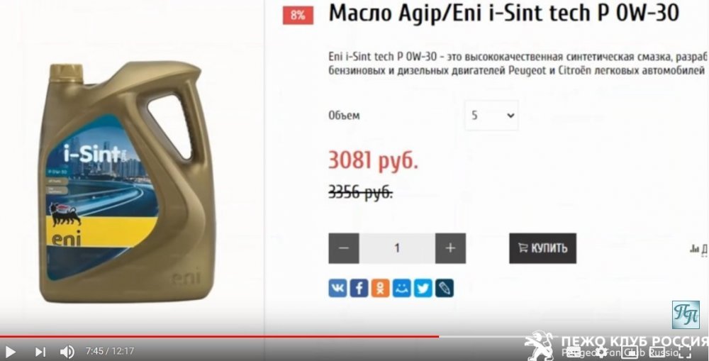

igorkzn Опубликовано 12 февраля, 2021 Опубликовано 12 февраля, 2021 (изменено) кто в допусках к маслам разбирается? Наш Total имеет допуск С1 а вот Eni, у которого (цена за 5л указана) • ACEA C2 • PSA B71 2312 (Approved) - он перекрывает данный допуск? И оно более "продвинутое", раз С2 ? Изменено 12 февраля, 2021 пользователем igorkzn

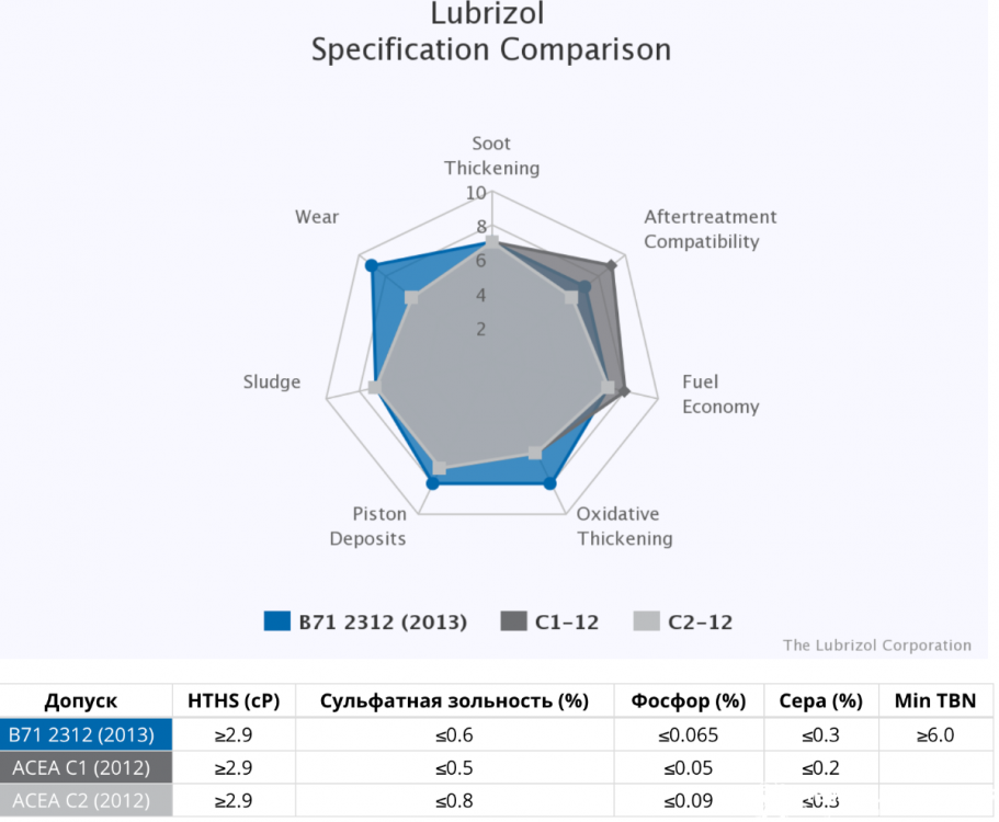

Grizzly Опубликовано 12 февраля, 2021 Опубликовано 12 февраля, 2021 12 минут назад, igorkzn сказал: кто в допусках к маслам разбирается? Ну так, для общего развития
igorkzn Опубликовано 12 февраля, 2021 Опубликовано 12 февраля, 2021 Grizzly т.е. у С1 зольность, фосфор и сера - меньше ? Он - круче, чем С2 ?
Grizzly Опубликовано 12 февраля, 2021 Опубликовано 12 февраля, 2021 5 минут назад, igorkzn сказал: Grizzly т.е. у С1 зольность, фосфор и сера - меньше ? Он - круче, чем С2 ? Грубо говоря - да. А у В71 2312 ещё здорово подтянули Защиту от износа, Сопротивление окислению (что позволяет сохранять маслу заданную вязкость), ну и немного Противодействие отложению на поршнях...

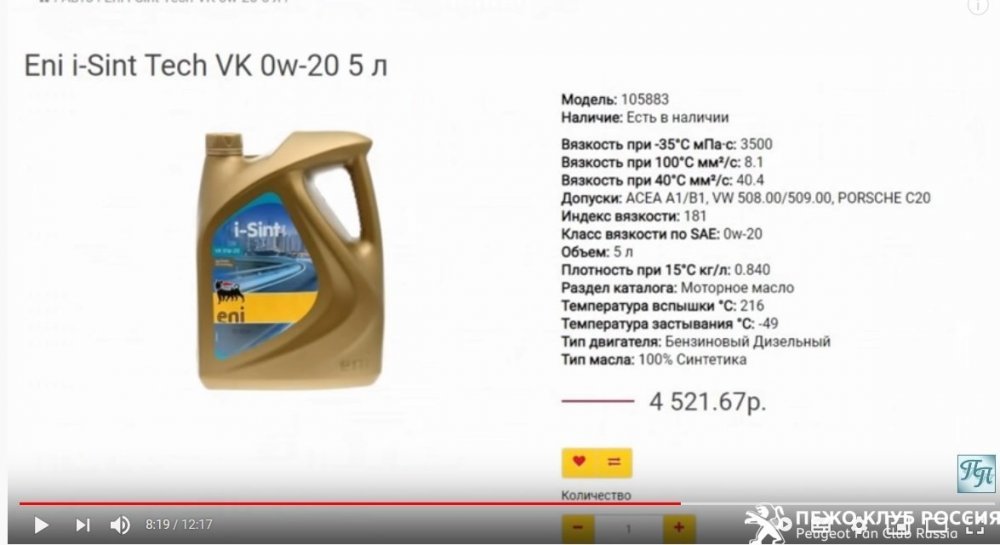

igorkzn Опубликовано 12 февраля, 2021 Опубликовано 12 февраля, 2021 (изменено) 10 минут назад, Grizzly сказал: Грубо говоря - да. А у В71 2312 ещё здорово подтянули Защиту от износа, Сопротивление окислению (что позволяет сохранять маслу заданную вязкость), ну и немного Противодействие отложению на поршнях... про это 0w20 , где допуски А1-В1 - речь? Так тут ПАО от 60% ! Но оно нам - пойдет ? Не наш же допуск ...? у них 0w30 есть еще с допуском С3 - это как по сравнению с С1 ? Изменено 12 февраля, 2021 пользователем igorkzn
igorkzn Опубликовано 12 февраля, 2021 Опубликовано 12 февраля, 2021 (изменено) 1 минуту назад, Grizzly сказал: igorkzn , это не наше масло. выше поправил Что за В71? Изменено 12 февраля, 2021 пользователем igorkzn
Grizzly Опубликовано 12 февраля, 2021 Опубликовано 12 февраля, 2021 5 минут назад, igorkzn сказал: Что за В71? Так это и есть наш тоталь...
