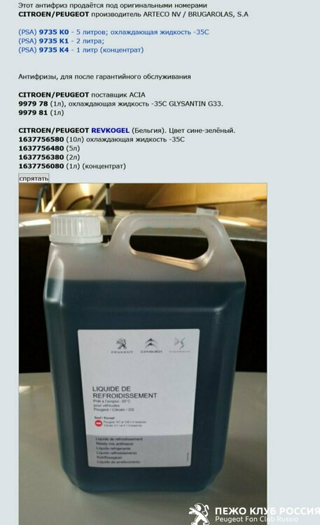

igorkzn Опубликовано 29 декабря, 2021 Опубликовано 29 декабря, 2021 (изменено) 14.10.2021 в 10:49, igorkzn сказал: на дизеле - смена ОЖ - простая процедура и может быть выполнена в обычном сервисе ? Или есть тонкости? И еще вебаста у меня есть и там шланги с нее надо скидывать при этой процедуре или как контролировать, чтобы воздух в вебасте не остался ? какая ОЖ из G нам нужна ? есть сведения? в описании Партнера нет сведений, а ее юзает ОД Изменено 29 декабря, 2021 пользователем igorkzn

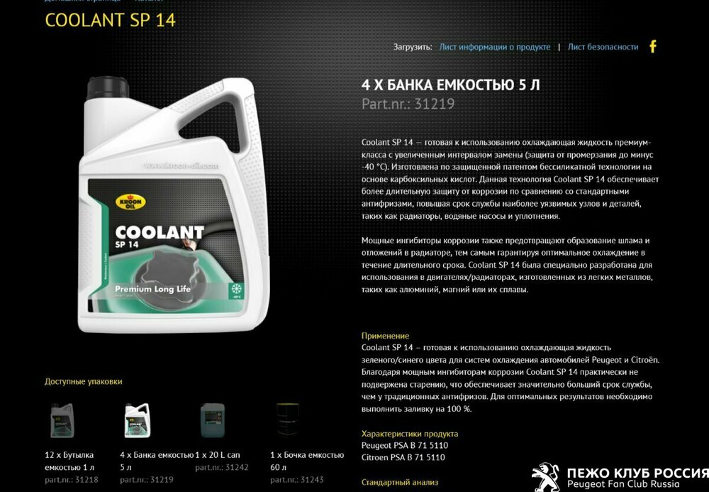

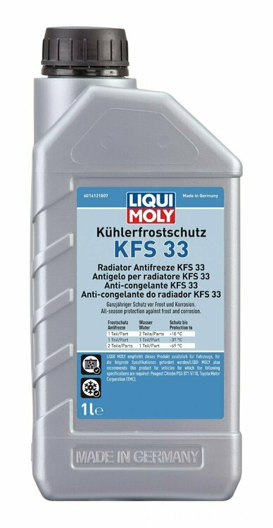

igorkzn Опубликовано 29 декабря, 2021 Опубликовано 29 декабря, 2021 или ориентироваться на допуск B1 71 5110 и брать любой из этого?
AFrol Опубликовано 29 декабря, 2021 Опубликовано 29 декабря, 2021 (изменено) 21 минуту назад, igorkzn сказал: или ориентироваться на допуск B1 71 5110 и брать любой из этого? Я бы обратил внимание на заявленного изготовителя и воздержался от продукта noname. В нашей стране словам и надписям доверять не стоит. Есть мнение, что изготовители моторных масел не производят охлаждающие жидкости сами, но закупают их у специалистов, которых в мире немного. Не помню, как они именуются. У нас же бадяжить дихлофлосы может практически любой желающий и писать на банках, что хочется, ибо проверять никто не станет. Выигрывает тот, кто забадяжит дешевле других. Изменено 29 декабря, 2021 пользователем AFrol 1
