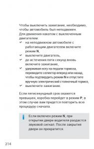

Grizzly Опубликовано 19 марта, 2018 Опубликовано 19 марта, 2018 Так вроде зажигание при этом не будет включено или я не прав?Не прав. Как раз таки будет. 1.jpgСудя по картинке, @vitalygott надо было на секунду завести двиг, заглушить и перевести в N. А за секунду-две стружка из ТНВД не пойдёт? Да и промывать пришлось бы уже не только бак, а всю топливную магистраль. Да и фильтр менять, опять же деньги...
Димыч. Опубликовано 19 марта, 2018 Автор Опубликовано 19 марта, 2018 Судя по картинке, vitalygott надо было на секунду завести двиг, заглушить и перевести в N. А за секунду-две стружка из ТНВД не пойдёт? Да и промывать пришлось бы уже не только бак, а всю топливную магистраль. Да и фильтр менять, опять же деньги...За секунду бенз до топивной арматуры не дошел бы,но ссыкотно.Но если другого варианта нет,то и этот сгодится.Все же нужно попробовать все тоже самое,только зажигание.
