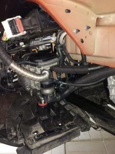

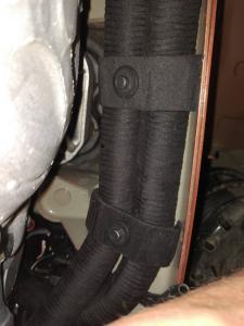

Friderik Опубликовано 26 июля, 2018 Опубликовано 26 июля, 2018 На днях установил себе Webasto TOP-C + Multicontrol + T-90

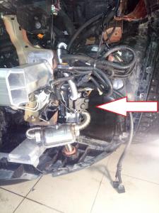

igorkzn Опубликовано 26 июля, 2018 Автор Опубликовано 26 июля, 2018 молодец... только не совсем понял по фото, какое это место?Перед колесом водительским, как здесь?
Friderik Опубликовано 26 июля, 2018 Опубликовано 26 июля, 2018 молодец... только не совсем понял по фото, какое это место?Перед колесом водительским, как здесь? Да, именно туда и поставил. Пришлось смещать клаксоны и тянуть свою проводку. Инструкция по установки на нашу машинку тут3008_P84.pdfФишки все присутствуют, кроме под дозирующий насос. Но на них "напруги" не было, скорее всего нужно активировать через DiagBox.
igorkzn Опубликовано 26 июля, 2018 Автор Опубликовано 26 июля, 2018 а у некоторых вебасту ставили без разбора морды авто (как в инструкции) , снизу... где защита ...
