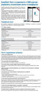

nigmer Опубликовано 25 декабря, 2018 Опубликовано 25 декабря, 2018 Eberspächer Hydronic 3Нет никаких экранчиков. Есть кнопка вкл/выкл с синим диодом, для ручного управления, врезали сбоку на рулевой колонке за поворотниками.А управление через телефон, через приложение или просто смс. Тут вышло немножко херовато, в описании то написано много чего. Но есть нюансы, ибо слишком новое.Дополнительным преимуществом данной модели является богатый сервисный функционал. С его помощью можно удаленно отслеживать состояние отопителя, получить информацию о кодах ошибок при работе. Также можно быстро получить сведения о температуре двигателя и уровне заряда в автомобильном аккумуляторе. Устройство отслеживает баланс на счету SIM-карты, установленной в EasyStart Text +, поэтому отказ в работе системы, вызванный отрицательным балансом, исключен. Также можно очистить память устройства от ошибок, разблокировав все ограничения.Поскольку устройство представляет собой полноценный GSM модуль, можно использовать технологию A-GPS, когда местоположение автомобиля определяется по ближайшим базовым сотовым станциям. Точность позиционирования ниже, чем при использовании GPS или ГЛОНАСС, но позволяет контролировать передвижения транспортного средства с достаточной точностью. Тем более, что данная функция ничего не стоит для покупателя комплекта оборудования. Ведь этих сервисных сообщений я не получу (а будет "T=---- V=----") , надо же было заранее!! прочитать в инструкции и понять!!, что примечание как раз ко мне относится:Если осуществляется управление отопительным прибором, произведенным до 2009 года, или производящим обмен данными с органом управления по CAN-шине (Hydronic S3 и т. д.)... И ставить потом перед фактом после установки в ответ на недоумённый вопрос - "это же есть в инструкции".Как узнать баланс? (на запрос всегда отвечает "запрос баланса недоступен") только звонком в МТС! Нет денег - молча не будет работать. (или оплачивай тариф сразу на год, типа для "удобства")Узнать координаты местоположения? Фигу. В ответ приходит только "сообщение доставлено".Выехал за границу, ну хоть в Финляндию, это "управление легко и комфортно" выливается в анти-удобство, точнее в полную бесполезность, ведь территория действия только РФ.К установщикам претензий нет, часть косяков конечно тарифа МТС (ибо в описании одно, в памятке другое, в инструкции третье), часть хз кого - фразу про "написано в инструкции" это сказал консультант еберспехера(тоже участвовал в установке), которому звонили при приёмке машины. И что прошивку чего-то не помню(авто?,ебера?,модуля управления?) нужно новую, тогда будет работать, но её нет и неизвестно когда будет. Просто нет слов... А так две недели полёт нормальный, удобно однако в целом)Даже кнопочкой под рулём (что по умолчанию при однократном нажатии включает на полчаса) пользуюсь приехал к магазину, выключил авто, кнопку тык, закрыл, ушёл - пришёл машина тёплая.
chizhik_pyzhik Опубликовано 25 декабря, 2018 Опубликовано 25 декабря, 2018 Выехал за границу, ну хоть в Финляндию, это "управление легко и комфортно" выливается в анти-удобство, точнее в полную бесполезность, ведь территория действия только РФ.ну это решается местной симкой И ставить потом перед фактом после установки в ответ на недоумённый вопрос - "это же есть в инструкции".многое написанное в инструкции кажется как "и то и се и третье", а реально, ели внимательно читать "или то, или се, или третье", ну и условия применимости тоже не всегда очевидны (( есть такое. Но из описания не совсем понятно, что в итоге есть, а чего нет? Баланс МТС можно контролировать через "кабинет" на сайте МТС не понятно что и как отображает приложение, но старлайн дает инфу по балансу до 0 или небольшого минуса (видел -3р.). как у Вас - не знаю, т.к. не ясно приложение работает через интернет или через СМС. Кстати СЛ дает узнать баланс запросом через USSD запрос, т.е. команду отправляешь на модуль он её пересылает оператору и возвращает ответ на запрос. (*101#) возможно и у Вас как-то так же можно. Если осуществляется управление отопительным прибором, произведенным до 2009 года, или производящим обмен данными с органом управления по CAN-шине (Hydronic S3 и т. д.)...а у Вас управление по КАН или устройство до 2009г.в. ?
nigmer Опубликовано 26 декабря, 2018 Опубликовано 26 декабря, 2018 Осталось узнать как и где эту симку менять под капотом, никто мне это не рассказал. Чтобы зайти в ЛК МТС, надо получить пароль, который приходит в смс на номер... которых я не вижуРаботает через смс (описано ещё управление голосом, но не пробовал, да и сомневаюсь)Приложение в телефоне отправляет/читает смс, поэтому не очень то полезно в связи с отсутствием рекламируемых доп.возможностей.Сейчас получается быстре послать смс 20# - включить подогрев на 20 минут авто и салона. Увидеть в ответ Start, через 20 минут придет смс Stop.Всё это приложение перехватывает и дублирует уведомлениями "включено" или "выключено".Иначе надо запустить приложение, выбрать из списка время, выбрать подогрев авто+салон, нажать запуск, увидеть отправленное это смс. Больше движений. В ответ на USSD запрос приходит ответ "запрос баланса недоступен", это МТС такой тариф. у меня как раз вариант "по CAN-шине (Hydronic S3..." Найденная мной памятка от МТС на сайте, отличается от инструкции, что идёт в комплекте, и от описания на сайте "EasyStart Text+".Вернее сказать не отличается, а сильно ограничивает рекламируемые возможности.
