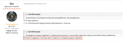

Grizzly Опубликовано 8 апреля, 2019 Опубликовано 8 апреля, 2019 мне кажется ты заблуждаешься,Вряд ли, правда давно дело было Вот навскидку копнул ситрофорум. Мнение уважаемого человека))

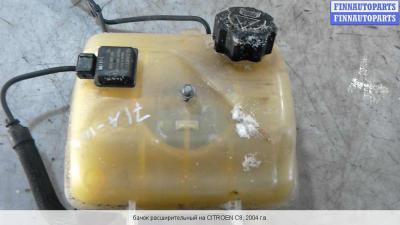

bandr Опубликовано 11 апреля, 2019 Опубликовано 11 апреля, 2019 Хочешь сказать инфа. о недостаточном уровне ОЖ выводилась на экран?загоралась лампочка и комп писал что недостаточный уровень оной.Датчик в бачке расширительном стоялНу или вот С8 картинку нашел с датчиком
