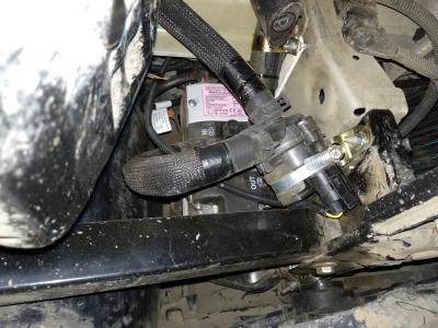

Bragg Опубликовано 19 октября, 2019 Опубликовано 19 октября, 2019 Установил самостоятельно где-то месяц назад, ПП Бинар 5s дизель. Считаю хорошей альтернативой Вебасто, особенно по деньгам. Просто есть опыт эксплуатации Бинаров на 3 х авто и он положительный. И понравилась работа техподдержки. По функционалу ничем практически не уступает. Может работать и как подогреватель, и как догреватель. Все настраивается через пульт. В настоящий момент запускаю с телефона, в дальнейшем подключу управление через сигналку, как на остальных авто. От вебасто использовал патрубки ОЖ, защиту патрубков и глушитель. В комплекте бинара патрубки идут, но соединение через уголки. Вебастовские мне больше понравились. 2

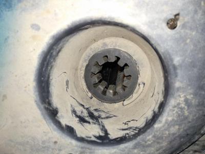

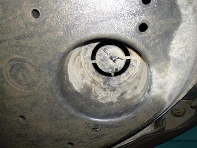

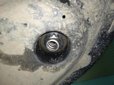

igorkzn Опубликовано 20 октября, 2019 Автор Опубликовано 20 октября, 2019 @Bragg, кончик глушителя выхлопного патрубка зажат каким-то кольцом с насечками.... это от вебасты? Вроде у меня такого нет... потерял что ли я ...?
Bragg Опубликовано 20 октября, 2019 Опубликовано 20 октября, 2019 Это резиновое кольцо с насечками и прорезью посередине идет в комплекте, по моему у вебасто такое же.

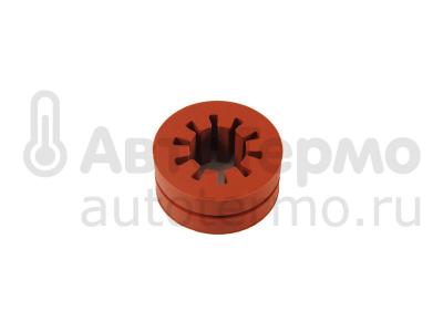

Bragg Опубликовано 20 октября, 2019 Опубликовано 20 октября, 2019 Вот нашел еще фото, если у Вас выхлопная труба выходит туда же, резиновое кольцо должно быть, оно специально для этого.Чтобы выхлопная труба не контактировала с пластиком.От Вебасто такое же, только красного цвета. 1
igorkzn Опубликовано 21 октября, 2019 Автор Опубликовано 21 октября, 2019 вроде не видел родного красного кольца у себя... потерял... как и где такое можно купить ?
Grizzly Опубликовано 21 октября, 2019 Опубликовано 21 октября, 2019 вроде не видел родного красного кольца у себя... потерял...Осторожнее следует... с поребриками! Парковался бы как все нормальные люди, у бордюров - кольцо стояло бы на месте)) 1
Bragg Опубликовано 22 октября, 2019 Опубликовано 22 октября, 2019 В любой установочный центр можно заехать и спросить, эти кольца не всегда используются.Я, например первый раз использовал, где-то валяются от остальных машин, правда черные.В интернете видел за 250 р.

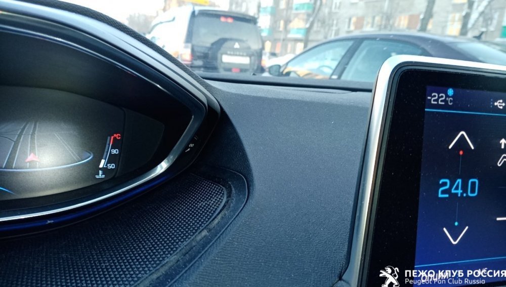

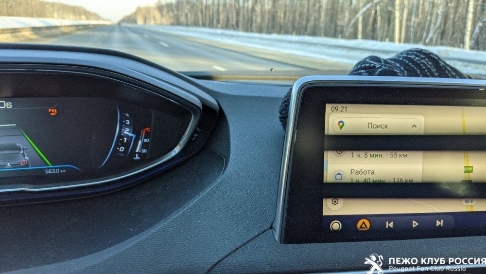

igorkzn Опубликовано 23 февраля, 2021 Автор Опубликовано 23 февраля, 2021 в минус 22ехал от деревни до города 40 км около 45 минут, сразу после старта врубил вебасту на 15 мин и далее вручную еще 2 раза включал на ходу, так что все 45 минут она работала И вот результате, в такой мороз темп-ра на 70 и никак больше Это разве нормально?
_mvm_ Опубликовано 23 февраля, 2021 Опубликовано 23 февраля, 2021 (изменено) 45 минут назад, igorkzn сказал: в минус 22ехал от деревни до города 40 км около 45 минут, сразу после старта врубил вебасту на 15 мин и далее вручную еще 2 раза включал на ходу, так что все 45 минут она работала И вот результате, в такой мороз темп-ра на 70 и никак больше Это разве нормально? Если в движении на 3 минуты нажать кнопочку "OFF" на климате, то температура станет 90С. Замерзнуть не успеете. Изменено 23 февраля, 2021 пользователем _mvm_ 1
Мартын Опубликовано 23 февраля, 2021 Опубликовано 23 февраля, 2021 16 минут назад, igorkzn сказал: в минус 22ехал от деревни до города 40 км около 45 минут, сразу после старта врубил вебасту на 15 мин и далее вручную еще 2 раза включал на ходу, так что все 45 минут она работала И вот результате, в такой мороз темп-ра на 70 и никак больше Это разве нормально? Вы инструкцию читали? Так ВСЯ белая зона является рабочей...

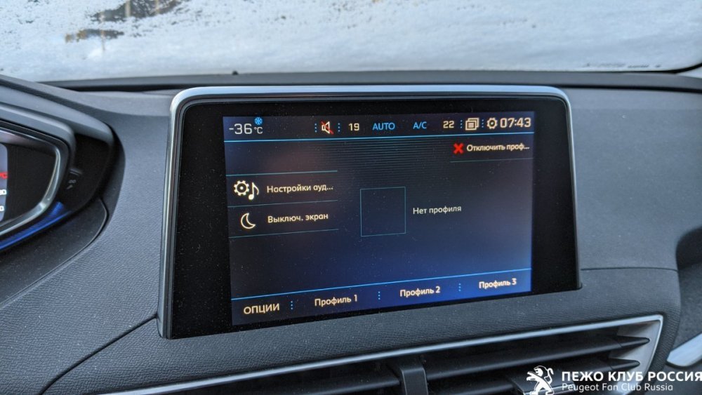

Волдемор Опубликовано 23 февраля, 2021 Опубликовано 23 февраля, 2021 (изменено) 17 минут назад, _mvm_ сказал: Если на 3 минуты нажать кнопочку "OFF" на климате, то температура станет 90С. Замерзнуть не успеете. Как ездить,... например сегодня, и да 1 час молотила на холостых , как было холодно так и осталось а вот в движении другой расклад. Родной аккум. езжу с октября 2017 г не ГРЕЮ, сегодня решил попробовать и более не буду в чём и убедился это бесполезно. Изменено 23 февраля, 2021 пользователем Волдемор дополнил
Grizzly Опубликовано 23 февраля, 2021 Опубликовано 23 февраля, 2021 1 минуту назад, Волдемор сказал: сегодня решил попробовать и более не буду в чём и убедился это бесполезно. Щикарный вид А какую задачу Вы хотели решить, "молотя 1 час на холостых"? Прогреть что именно? Прогреть дизель до определённой температуры? Так дизель не греется на ХХ... Прогреть салон? Салон должен был прогреться, не смотря не -36*С.
