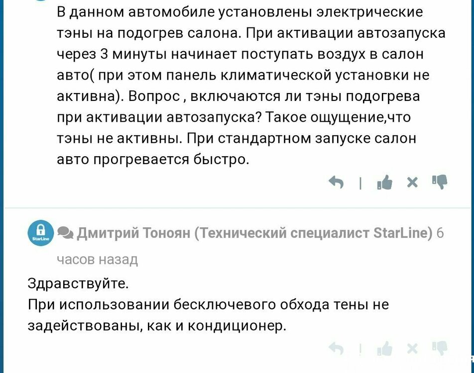

Павел П Опубликовано 16 ноября, 2021 Опубликовано 16 ноября, 2021 3 минуты назад, Grizzly сказал: Причин, вероятно, может быть масса. Для начала, я бы включил АЗ и посмотрел, какие настройки климата действуют при работе АЗ. Менял от максимальных до автоматических. Есть подозрения ,что тэны не активны приавтозапуске ,так же как и панель климата.

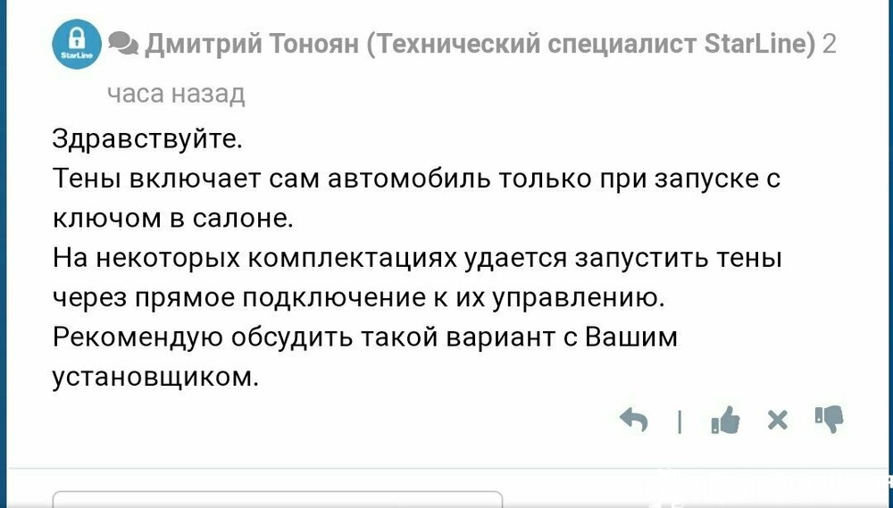

Павел П Опубликовано 16 ноября, 2021 Опубликовано 16 ноября, 2021 Вот и ответ поступил от технического специалиста СтарЛайн.
mouse82 Опубликовано 16 ноября, 2021 Опубликовано 16 ноября, 2021 37 минут назад, Павел П сказал: Вот и ответ поступил от технического специалиста СтарЛайн. Т.е. чтобы тены включить - надо заглушить АЗ и завестись штатно? Вам конечно виднее, но "нам такой хоккей не нужен" (с)
Павел П Опубликовано 16 ноября, 2021 Опубликовано 16 ноября, 2021 48 минут назад, mouse82 сказал: Т.е. чтобы тены включить - надо заглушить АЗ и завестись штатно? Вам конечно виднее, но "нам такой хоккей не нужен" (с) При АЗ будет поступать воздух той температуры,до которой прогрелась ОЖ от ДВС. Проще говоря.

Grizzly Опубликовано 16 ноября, 2021 Опубликовано 16 ноября, 2021 1 час назад, Павел П сказал: Теперь пытаюсь разобраться. Разобраться - это правильно. Но не думаю, что в этом Вам поможет тов. Таноян)) А что значит "панель климатической установки не активна"?
Павел П Опубликовано 16 ноября, 2021 Опубликовано 16 ноября, 2021 (изменено) 31 минуту назад, Grizzly сказал: Разобраться - это правильно. Но не думаю, что в этом Вам поможет тов. Таноян)) А что значит "панель климатической установки не активна"? Дилер мне тоже самое сказал).Таноян так - то специалист сервисного центра). Не думаю,что он не в курсе как работает автозапуск :).Не активна значит- при автозапуске тёмный экран. Изменено 16 ноября, 2021 пользователем Павел П
Grizzly Опубликовано 16 ноября, 2021 Опубликовано 16 ноября, 2021 15 минут назад, Павел П сказал: Таноян так - то специалист сервисного центра). Таноян-джан, как я понял, специалист службы технической поддержки. А это ≠ специалисту сервисного центра. 20 минут назад, Павел П сказал: Не думаю,что он не в курсе как работает автозапуск Кмк, а) одну и ту же сигнализацию можно по разному установить; б) одну и ту же сигнализацию можно по разному настроить; в) у одной и той же сигнализации возможны флуктуации в зависимости от марки, модели, модификации авто. Поэтому нормальный диагноз можно получить при личном визите к установщику. Всё ИМХО. 31 минуту назад, Павел П сказал: Не активна значит- при автозапуске тёмный экран. Понятно. "Панель климатической установки не активна" ≠ "ГУ автомобиля выключено". Вероятно, в этом-то собака и порылась. У меня "Панель климатической установки активна"©, резистор работает, за 20 минут зимой стёкла оттаивают и верхняя их часть успевает высохнуть. Сигнализация та же.

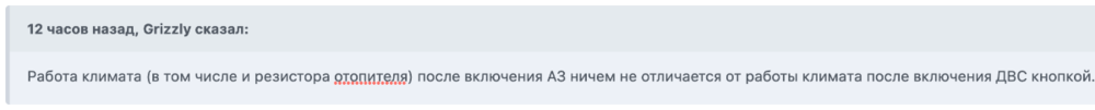

Grizzly Опубликовано 16 ноября, 2021 Опубликовано 16 ноября, 2021 1 час назад, Павел П сказал: И как Вы определили работу тэнов? Видимо так: Но так реализовано именно в моём случае. 1 час назад, Павел П сказал: У меня стёкла тоже оттаивают ,это не говорит о работе тэнов. А о чём это говорит? О том, что в мороз 4 часа назад, Павел П сказал: При АЗ будет поступать воздух той температуры,до которой прогрелась ОЖ от ДВС. и эта tож за 20 минут поднимается настолько, что печка без тэна способна натопить салон и оттаять стёкла? Ну, не знаю... 57 минут назад, Павел П сказал: Вы предлагаете съездить к ОД и сказать ,что они не правильно установили сигнализацию? Ничего подобного я не предлагал. Ибо в душе не чаю, насколько правильно ОД установил сигнализацию. Но несколько вопросов по её работе на Вашем месте я задал. Тут ещё нужно учесть вот что. Многие ОД, особенно при появлении новой модификации авто, установку сигнализации проводят не своими силами, а приглашают установщиков из профильных сервисных центров. Так что ещё до визита к ОД я бы узнал а) как реализуется функционал данной сигнализации при установке у оф. представителей SL, желательно с визитом к последним. Устная консультация у них бесплатна, если придётся диагностировать оборудованием - что-то порядка 1,3 тыр; б) поинтересовался в СЦ ОД, практикуется ли у них при установке SL приглашение специалиста от SL, и, если да, то когда запланирован следующий визит. Вот, в двух словах, что я предложил бы...

Grizzly Опубликовано 17 ноября, 2021 Опубликовано 17 ноября, 2021 4 часа назад, Павел П сказал: Если у Вас активны приборы при атозапуске ,вероятно у вас присутствует ключ в машине,чего я категорически не приемлю. Понятно. У всех свои приоритеты. Я вот, например, неприемлю присутствия в машине абсолютно бесполезных опций. В холодной, замечу, машине)) Да и дилемма Ваша, либо ключ, либо мерзнем, кмк, надумана... 3 часа назад, bandr сказал: КАк можно завести только двигатель. не разбудив при этом BSI? Сдаётся мне, что никак. Сигнализация подключается по CAN-шине (кроме ЦЗ). 3 часа назад, mouse82 сказал: В случае Grizzly всё просто-пришел, сел и поехал. Ну, справедливости ради, у меня не совсем так. Присутствует так называемый этап "Передача авто водителю". То есть АЗ будет выключаться, либо при снятии авто с охраны, либо при нажатии педали тормоза. Приятель на финике этот этап отключил, вот у него именно так - подошёл-открыл дверь-сел-поехал. 1
