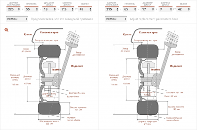

Grizzly Опубликовано 23 октября, 2018 Опубликовано 23 октября, 2018 на драйве Хушман вроде грамотно пояснил - что ширину диска и вылет нехрен менять....производитель замену не предусмотрел https://www.drive2.ru/l/514855941506597944/Почитал. Занятно, но "не согласен я. С обоими." (с)МАБ.Один автолюбитель диски в арку на 4 мм сдвинул, другой кольца проставочные юзает.Не криминал, вероятно, ни то, ни то. Но я бы воздержался. Почему бы не использовать диски со штатными параметрами?@AFrol, вместо того, чтобы повторять одну и ту же мантру, нарисуй два варианта исполнения: 7" ЕТ42 и 7,5" ЕТ49. Карандашом.
AFrol Опубликовано 23 октября, 2018 Опубликовано 23 октября, 2018 (изменено) @AFrol, вместо того, чтобы повторять одну и ту же мантру, нарисуй два варианта исполнения: 7" ЕТ42 и 7,5" ЕТ49. Карандашом. я уже это сделали по итогам сделанного с тобой не согласился Изменено 23 октября, 2018 пользователем AFrol
Grizzly Опубликовано 23 октября, 2018 Опубликовано 23 октября, 2018 @AFrol, я искренне надеюсь, что мы с тобой понимаем, что речь идёт о приложении момента сил к привалочной плоскости.И, несмотря на то, что осевая линия диска смещается на 7мм, она продолжает являться некой "виртуальной величиной".Основной параметр, влияющий на "привалочную плоскость" (ступицу) является "Ширина диска" - "Бэкспейс" (см. фиг.1)Посчитаем вместе, состоятельные кроты:А) Для 18":1. 191/2=95,52. 95,5+49=144,5 (на фиг.1 бэкспейс указан, как 144, видимо, для простоты)3. 191-144,5=46,5Б) Для 17":1. 178/2=892. 89+42=1313. 178-131=47ЧТД. Разница рабочих частей дисков в 0,5мм связана, наверное, с долбанными дюймовыми размерами ширин самих дисков (7 и 7,5).
AFrol Опубликовано 23 октября, 2018 Опубликовано 23 октября, 2018 (изменено) @AFrol, я искренне надеюсь, что мы с тобой понимаем, что речь идёт о приложении момента сил к привалочной плоскости.И, несмотря на то, что осевая линия диска смещается на 7мм, она продолжает являться некой "виртуальной величиной".Основной параметр, влияющий на "привалочную плоскость" (ступицу) является "Ширина диска" - "Бэкспейс" (см. фиг.1)Фиг.1.pngПосчитаем вместе, состоятельные кроты:А) Для 18":1. 191/2=95,52. 95,5+49=144,5 (на фиг.1 бэкспейс указан, как 144, видимо, для простоты)3. 191-144,5=46,5Б) Для 17":1. 178/2=892. 89+42=1313. 178-131=47ЧТД. Разница рабочих частей дисков в 0,5мм связана, наверное, с долбанными дюймовыми размерами ширин самих дисков (7 и 7,5). шикарный рисунок замечание: А) диск не 18", а 17,5" (ибо 191/25.4= 7,5") почему [Ширина диска] - [Бэкспейс] - основной параметр? на мой взгляд:поскольку речь идёт о приложении момента сил к привалочной плоскости то важно взаимное расположение привалочной плоскости и осевой линией диска если вы вылет в Б) остался неизменным, то и взаимное расположение привалочной плоскости и осевой линии диска осталось бы неизменным Изменено 23 октября, 2018 пользователем AFrol
