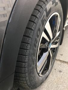

koi-sama Опубликовано 29 октября, 2018 Опубликовано 29 октября, 2018 Однако, родная летняя резина весьма неплохо ведёт себя на подмороженной дороге.На трассу я бы ехать конечно не рискнул, но проездить пару дней по городу вполне хватит.

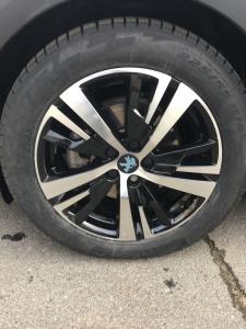

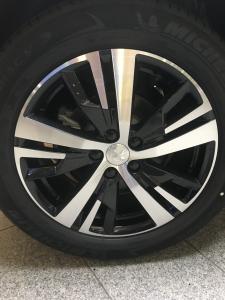

Leva II Опубликовано 30 октября, 2018 Опубликовано 30 октября, 2018 Может кому пригодиться, наглядные фото по дискам, реплика REPLAY PG70 Цвет: BKF (на зимней резине, с черными заглушками) и оригинал (лето, с серебристыми заглушками). Последние были сфотографированы на выставочном авто 3008 в Эстонии (Нарва) три дня назад. Я разницы вообще не заметил, посмотрим как диски реплика в эксплуатации себя зарекомендуют. Спасибо еще раз всем, кто данные диски нашел и порекомендовал здесь. 1
Виталий Д Опубликовано 30 октября, 2018 Опубликовано 30 октября, 2018 Может кому пригодиться, наглядные фото по дискам, реплика REPLAY PG70 Цвет: BKF (на зимней резине, с черными заглушками) и оригинал (лето, с серебристыми заглушками). Последние были сфотографированы на выставочном авто 3008 в Эстонии (Нарва) три дня назад. Я разницы вообще не заметил, посмотрим как диски реплика в эксплуатации себя зарекомендуют. Спасибо еще раз всем, кто данные диски нашел и порекомендовал здесь. Черные колпаки - отдельно заказывали?Спасибо за фото и подробности! Задумал перед летом купить себе такие же. Надеюсь на Ваш отзыв после зимы)))
Leva II Опубликовано 30 октября, 2018 Опубликовано 30 октября, 2018 Черные колпаки - отдельно заказывали?Спасибо за фото и подробности! Задумал перед летом купить себе такие же. Надеюсь на Ваш отзыв после зимы))) Черные заглушки вместе с болтами шли в комплекте.

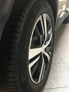

Grizzly Опубликовано 30 октября, 2018 Опубликовано 30 октября, 2018 Спасибо еще раз всем, кто данные диски нашел и порекомендовал здесьПервым был Игорь из Казани))Меня заинтересовал вопрос, почему это в эстонском шоуруме 3008 на мишлене?
Leva II Опубликовано 30 октября, 2018 Опубликовано 30 октября, 2018 Первым был Игорь из Казани))Меня заинтересовал вопрос, почему это в эстонском шоуруме 3008 на мишлене? У нас в Питере тоже обратил внимание, когда проходил ТО, что новые машины идут на Мишлене. Может поставщика на конвейер поменяли, поддерживают своего отечественного производителя.
AFrol Опубликовано 30 октября, 2018 Опубликовано 30 октября, 2018 (изменено) поддерживают своего отечественного производителя.это вряд ли https://www.youtube.com/watch?v=lTmE4xIomQk Изменено 30 октября, 2018 пользователем AFrol
bandr Опубликовано 30 октября, 2018 Опубликовано 30 октября, 2018 Меня заинтересовал вопрос, почему это в эстонском шоуруме 3008 на мишлене? Все просто до банальности. На Мишлене машины без Грип контроля, на Конти с грипомУ нас теперь пошли машины без грипа, вот и появились на мишке
AFrol Опубликовано 30 октября, 2018 Опубликовано 30 октября, 2018 Все просто до банальности. На Мишлене машины без Грип контроля, на Конти с грипомочень тонко
avved Опубликовано 30 октября, 2018 Опубликовано 30 октября, 2018 Все просто до банальности. На Мишлене машины без Грип контроля, на Конти с грипомУ нас теперь пошли машины без грипа, вот и появились на мишкеСоглашусь с автором, тоже заметил в салоне. Причём Мишлен в основном на 17 радиусе.
Grizzly Опубликовано 30 октября, 2018 Опубликовано 30 октября, 2018 Все просто до банальности. На Мишлене машины без Грип контроля, на Конти с грипомУ нас теперь пошли машины без грипа, вот и появились на мишкеС чем связано, какие мысли?И значит ли это, что ГК работает только с Конти? И если да, то работает ли он штатно с зимним Конти 18' без шипов?
