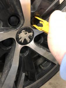

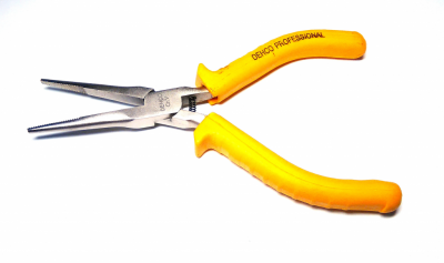

Grizzly Опубликовано 19 февраля, 2019 Опубликовано 19 февраля, 2019 Хочу предупредить всех, успевших урвать реплику и поставивших в неё декоративные колпачки.Штатный съёмник в колодцы реплики НЕ ПРОЛЕЗАЕТ!Сегодня на ТО слесаря пытались снять мне колёса для проверки состояния тормозных колодок. Съёмник не подошёл, им пришлось использовать узкогубцы, типа такихБудьте бдительны, не дайте гвоздю застать себя врасплох на ночной загородной трассе! Возите с собой УЗКОГУБЦЫ 1

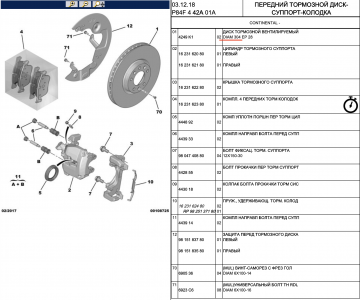

MiKat Опубликовано 19 февраля, 2019 Опубликовано 19 февраля, 2019 (изменено) Всем доброго времени суток!Просьба знатоков сориентировать в вопросе подбора дисков на 3008-II: 7х16 5х108 D65.1 ЕТ46 вообще без шансов? Какой диаметр передних тормозных дисков или радиус по суппорту?После трейд-ина 4008 на 3008 вероятно может остаться во вполне достойном состоянии зимняя резина 215/70 R16. Этот размер резины был таким же штатным наравне с 225/55 R18, который является штатным для 3008-II.Вопрос экстерьера пока опустим. Изменено 19 февраля, 2019 пользователем MiKat
AFrol Опубликовано 20 февраля, 2019 Опубликовано 20 февраля, 2019 (изменено) Всем доброго времени суток!Просьба знатоков сориентировать в вопросе подбора дисков на 3008-II: 7х16 5х108 D65.1 ЕТ46 вообще без шансов? Какой диаметр передних тормозных дисков или радиус по суппорту?После трейд-ина 4008 на 3008 вероятно может остаться во вполне достойном состоянии зимняя резина 215/70 R16. Этот размер резины был таким же штатным наравне с 225/55 R18, который является штатным для 3008-II.Вопрос экстерьера пока опустим.тут ведь оно как... радиус штатного колеса с шиной размера 225/55 R18 = 352,35 ммрадиус колеса с шиной размера 215/70 R16 = 353,7 ммт.е. по внешнему радиусу (и диаметру) оба колеса действительно одинаковы (разница в 1,35 может быть проигнорирована) однако, радиус диска 16" на 1 дюйм (25,4 мм) меньше, чем радиус диска 18"25,4 мм - это многоразглядывание текущих зазоров между суппортом и диском 18" говорит, что в диск 16" суппорт скорее всего не поместитсявот и коллега Grizzly не даст соврать, он разглядывал Изменено 20 февраля, 2019 пользователем AFrol
Grizzly Опубликовано 20 февраля, 2019 Опубликовано 20 февраля, 2019 Просьба знатоков сориентировать в вопросе подбора дисков на 3008-II: 7х16 5х108 D65.1 ЕТ46 вообще без шансов? Думаю, без. Пробовал на зиму купить 5*108 ET46 17x7 D65,1, реплику. Зазор с суппортом был меньше 1мм, показалось стрёмным, отказался. Хотя на драйве кто-то покупал, и даже, вроде как, ездит. Но это 17". Какой диаметр передних тормозных дисков или радиус по суппорту?Что Вам даст диаметр тормозных дисков? Думаю, что 304мм, но есть ещё суппорт. И не только диаметр, а и "толщина" этой связки.
chizhik_pyzhik Опубликовано 20 февраля, 2019 Опубликовано 20 февраля, 2019 Что Вам даст диаметр тормозных дисков? Думаю, что 304мм, но есть ещё суппорт. И не только диаметр, а и "толщина" этой связки.ну если сравнить с тем, что было на 4008, то можно делать определеные выводы, @MiKat, мне кажется только натурные испытания дадут окончательный и точный ответ на Ваш вопрос. Штатный съёмник в колодцы реплики НЕ ПРОЛЕЗАЕТ!а ты умудрился посадить на штатные болты? ))) насколько помню в обсуждении одним из минусов реплики было меньшее отв. (колодец) под болты и родные туда чуть не с натягом шли, да и не всякий ключ под родные влезет..
Grizzly Опубликовано 20 февраля, 2019 Опубликовано 20 февраля, 2019 а ты умудрился посадить на штатные болты? ))) насколько помню в обсуждении одним из минусов реплики было меньшее отв. (колодец) под болты и родные туда чуть не с натягом шли, да и не всякий ключ под родные влезет..Жень, при чём тут болты? Болты, ессесно, от реплики. А на болты я торжественно одел декоративные колпачки (см. фото). Они зашли норм, только съёмник теперь туда не лезет
MiKat Опубликовано 20 февраля, 2019 Опубликовано 20 февраля, 2019 Спасибо, братцы, за ответы! Думаю, без.Пробовал на зиму купить 5*108 ET46 17x7 D65,1, реплику. Зазор с суппортом был меньше 1мм, показалось стрёмным, отказался.....Что Вам даст диаметр тормозных дисков? Думаю, что 304мм, но есть ещё суппорт. И не только диаметр, а и "толщина" этой связки.В одном из шинных центров тоже сразу предположили, что 16-ые не влезут.При размере т/дисков 304мм + суппорт колесный диск 16", т.е. 406мм очевидно будет мал.
chizhik_pyzhik Опубликовано 20 февраля, 2019 Опубликовано 20 февраля, 2019 Жень,ну вот опять... при чём тут болты? Болты, ессесно, от реплики. А на болты я торжественно одел декоративные колпачки (см. фото).ИМХО но репликантских болтов под другую головку(ключ), а от того ИМХО колпачки не особо должны были держаться... точно сейчас не вспомню, но примерно- родные под 19-ю головку, а репликанты под 17-ю
Grizzly Опубликовано 20 февраля, 2019 Опубликовано 20 февраля, 2019 @chizhik_pyzhik, , были такие. И именно 19/17. Но не в этом случае. У нас одинаковые, колпачки держатся - хрен снимешь, особенно без узкогубцев, ночью в лесу
