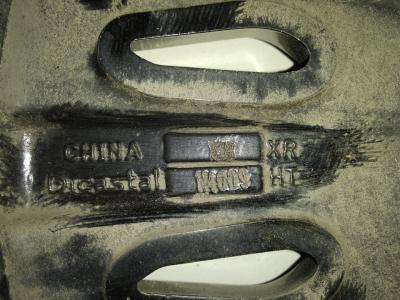

AFrol Опубликовано 11 апреля, 2019 Опубликовано 11 апреля, 2019 (изменено) китайцы решили наши шины испытать..? Или это они чего-то внутри намазали ?шины не наши (не ContiCrossContact-LX2), рисунок совершенно другой Изменено 11 апреля, 2019 пользователем AFrol

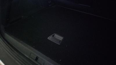

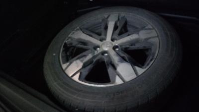

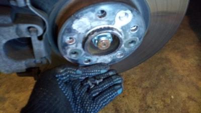

igorkzn Опубликовано 20 апреля, 2019 Автор Опубликовано 20 апреля, 2019 @Grizzly, итак1) колесо в сборе положил - прекрасно помещается2) полка верхняя закрывается и колесо ей не мешаетно само колесо - ведь никак не закрепить? Стоит ли так возить его , если полноценную зимнюю резину кинуть в багажник ?При ДТП или экстренном торможении не прилетит колесо в салон ? И еще ... пока менял переднее водит. колесо, при при снятии услышал металлическое брямс....и увидел, что один, а потом второй винтик выпали из родных мест на ступицене знаю, как они самораскрутились там...\и как назло, в гараже не было никакого нужного ключа-звездочки, ни плоской отвертки... наживил тонгогубцами пока на места...Потом подтяну...Что это за винты и каков риск, если опять самораскрутятся ?
Grizzly Опубликовано 20 апреля, 2019 Опубликовано 20 апреля, 2019 1) колесо в сборе положил - прекрасно помещаетсяКолесо положить диском вниз, предварительно вынув заглушку. Попробовать закрепить штатным валом, не подойдёт - изготовить новый вал. При ДТП или экстренном торможении не прилетит колесо в салон ? Запросто. Видел собственными глазами, как при дтп женщине, сидящей на ПЕРЕДНЕМ пассажирском сиденье Сузуки витары из багажника по голове прилетела упаковка (24 банки) какой-то гадости, типа ягодной газировки. В 3008, конечно, есть пол багажника, но рисковать не стоит. Когда бандру давал в долг докатку, про..бал её крепёж. Потом немного очковал, пока не продал машину)) Что это за винты и каков риск, если опять самораскрутятся ? Не нашёл

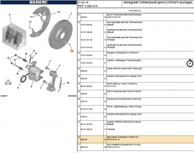

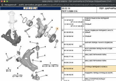

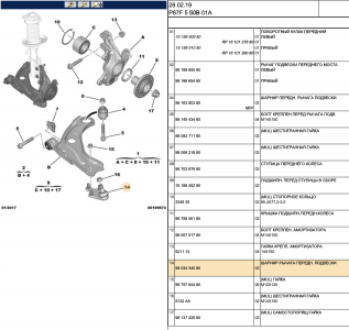

igorkzn Опубликовано 20 апреля, 2019 Автор Опубликовано 20 апреля, 2019 (изменено) касательно винтов... они точно от ступицы....непонятно, почему на схеме их нет и чего они держат...не ступицу же ?... я еще так родной ящик в докатке никак не могу так закрутить, чтобы он сел суперплотно и прижал докатку, чтобы она с ящиком не прилетала...то ящик свободно болтается вокруг оси,хотя и зацепился ножкой за крепление, то вроде бы после завинчивания ящика чувствуется плотность , а потом бац - сорвалось все крепление с ящика....Вобщем - ерунду французы придумали с таким креплением кстати, у нас по схеме шаровая опора съемная ? Задавал этот вопрос на ТО, мастер посмотрел - говорит приклепана, но при замене - клепки расклепываются, а и новая шаровая ставится уже на винты... так оно ? Изменено 20 апреля, 2019 пользователем igorkzn
chizhik_pyzhik Опубликовано 20 апреля, 2019 Опубликовано 20 апреля, 2019 непонятно, почему на схеме их нет и чего они держат...не ступицу же ?...тормозной диск к ступице крепит, чтоб не соскакивал, он еще болтами колеса держится, так что самооткручивание не сильно страшно, но это не есть хорошо...обычно эти винты на фиксирующей смазке должны быть. 1
Grizzly Опубликовано 20 апреля, 2019 Опубликовано 20 апреля, 2019 кстати, у нас по схеме шаровая опора съемная ? Задавал этот вопрос на ТО, мастер посмотрел - говорит приклепана, но при замене - клепки расклепываются, а и новая шаровая ставится уже на винты... так оно ? Суровые у вас в Казани мастера... Надо было сразу цельную картинку поститьНи нумер 16, ни нумер 15 (3шт) на клёпки похожи не сильно , что они там при замене расклёпывают? 1

Grizzly Опубликовано 20 апреля, 2019 Опубликовано 20 апреля, 2019 тормозной диск к ступице крепит, чтоб не соскакивал70 - они?
chizhik_pyzhik Опубликовано 20 апреля, 2019 Опубликовано 20 апреля, 2019 к ОД что ли ехать, чтобы он их на спец. смазку посадил ?если только высказать свое ФЭ (или ПЭ, как сказал бы Димыч), и потребовать все перепроверить, мало ли где еще что открутится. а эти можно и самому на контрящую смазку посадить. 70 - они?ну да 1

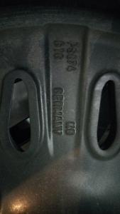

igorkzn Опубликовано 20 апреля, 2019 Автор Опубликовано 20 апреля, 2019 (изменено) кста, еще тема по дискам LA, что на 3008 и 5008. Тут на драйве обнаружили некоторые , что чайна они у них ...а Толич фото своих давал - Germany указано.Я тоже посмотрел на свои сегодня Изменено 20 апреля, 2019 пользователем igorkzn
