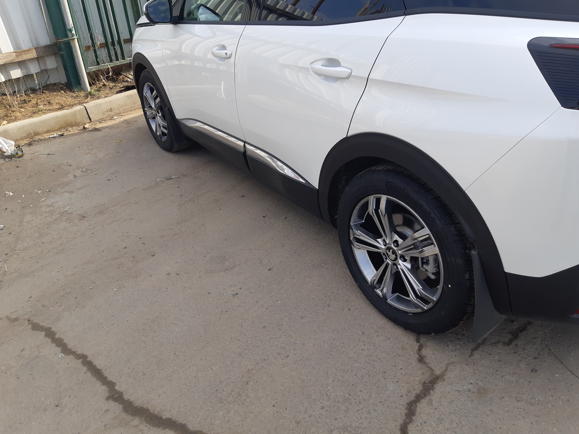

hika Опубликовано 23 июля, 2020 Опубликовано 23 июля, 2020 Видимо я так написал,но вопрос был не про конкретные диски и резину,с этим я разберусь.Интересно,что думают про применение 17-х дисков на зиму вместо 18-х. Читал вначале,что кто-то ставил 17-е оказался маленький зазор .
Grizzly Опубликовано 23 июля, 2020 Опубликовано 23 июля, 2020 19 минут назад, hika сказал: Видимо я так написал,но вопрос был не про конкретные диски и резину,с этим я разберусь.Интересно,что думают про применение 17-х дисков на зиму вместо 18-х. Читал вначале,что кто-то ставил 17-е оказался маленький зазор . Я ставил. Точнее - пытался)) Дело было не в том зазоре. Геометрические размеры колёс удобнее сравнить в любом шинном калькуляторе. А вообще, если не считать потерю во внешнем виде, то более высокий профиль на зиму - гут!
AFrol Опубликовано 23 июля, 2020 Опубликовано 23 июля, 2020 29 минут назад, hika сказал: Видимо я так написал,но вопрос был не про конкретные диски и резину,с этим я разберусь.Интересно,что думают про применение 17-х дисков на зиму вместо 18-х. Читал вначале,что кто-то ставил 17-е оказался маленький зазор . Зазор есть следствие размера шин, а не размера дисков. Если на родные 18" диски поставить шины неправильного размера, то зазор будет неправильным Если на правильные диски поставить шины правильного размера, то зазор будет правильным,
hika Опубликовано 23 июля, 2020 Опубликовано 23 июля, 2020 Опять не про то вопрос.Используем только штатные размеры резины и дисков. Спасибо Grizzly, мне понятно. Один вопрос про вылет ,штатный на 17-х дисках 42, а допустим ли 46. Проверять через калькулятор или есть реальный опыт?
Grizzly Опубликовано 23 июля, 2020 Опубликовано 23 июля, 2020 19 минут назад, hika сказал: Один вопрос про вылет ,штатный на 17-х дисках 42, а допустим ли 46. Проверять через калькулятор или есть реальный опыт? Через калькулятор можно проверить лишь размеры и взаиморасположение колеса относительно ступицы (привалочной плоскости). Будет ли резина на диске с ЕТ46 при поворотах цеплять брызговик, будет ли диск тереть о суппорт - можно определить только опытным путём. Покупайте диски и резину в одном магазине, как правило, к этому прилагается бесплатный шиномонтаж. Перед монтажом попросите поставить "голый" диск на переднюю ось, станет немного понятнее..

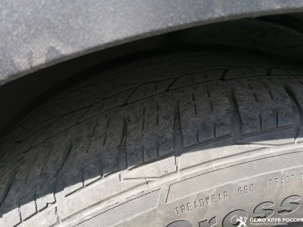

antoshka32161 Опубликовано 19 августа, 2020 Опубликовано 19 августа, 2020 Нужен совет. Стоит уже менять резину или можно доездить сезон (ещё около 10 тыс. км)? Раньше не бывало таких побегов и резину менял по сроку эксплуатации а не износу протектора.
Волдемор Опубликовано 19 августа, 2020 Опубликовано 19 августа, 2020 1 час назад, antoshka32161 сказал: Нужен совет. Стоит уже менять резину или можно доездить сезон (ещё около 10 тыс. км)? Раньше не бывало таких побегов и резину менял по сроку эксплуатации а не износу протектора. На момент замены был пробег 110000 км., остаток 3мм (замерял штангелем), НО одно колесо было на 3-ку. Долго проехал на полуспущенном примерно 1,5 атм.(авто не ругалась). Я поменял а то что "задиры" по мне так ерунда можно ездить если протектор позволяет и не противоречит ПДД.
Grizzly Опубликовано 19 августа, 2020 Опубликовано 19 августа, 2020 2 часа назад, antoshka32161 сказал: Стоит уже менять резину или можно доездить сезон (ещё около 10 тыс. км)? Ты бы хоть монетку вставил в ламель, прежде чем фоткать))
AFrol Опубликовано 19 августа, 2020 Опубликовано 19 августа, 2020 3 часа назад, antoshka32161 сказал: Нужен совет. Стоит уже менять резину или можно доездить сезон (ещё около 10 тыс. км)? Раньше не бывало таких побегов и резину менял по сроку эксплуатации а не износу протектора. Я бы доездил. Друго дедело, что летние шины можно осенью купить дешевле. Бывает так.
