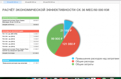

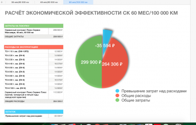

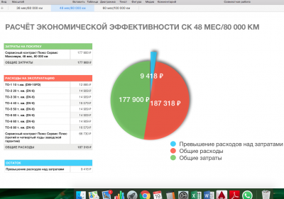

Grizzly Опубликовано 19 декабря, 2017 Опубликовано 19 декабря, 2017 Текст Договора "Peugeot Service Maximum"СК (1).pdf СК (2).pdf СК (3).pdf СК (4).pdf СК (5).pdfДальше. Сделал выкладки на наиболее приемлимые для меня варианты Срок/Километраж.Как видно, прибыльность СК с увеличением срока/пробега снижается, а в случае 60/100 тык уходит в минус. Это, безусловно, можно объяснить возрастанием количества поломок с возрастом авто и увеличением стоимости их устранения.Вкратце. СК на 36 мес выгоден БЕЗУСЛОВНО, даже если вы не успеете пробежать 60 тык.СК на 48 мес также выгоден, но тут необходимо учесть- точно ли будете владеть авто 4 года;- ежегодные пробеги;- статистику поломок/стоимость их устранения.СК на 60 мес прикинул для полноты картины.И да, был вопрос, что при продаже авто с СК мы, якобы, дарим его новому владельцу. Это не так, контракт можно расторгнуть при продаже, тотале/угоне, механизм расчёта остатка довольно справедлив (см. текст Договора).

Grizzly Опубликовано 19 декабря, 2017 Опубликовано 19 декабря, 2017 вы только этот контракт рассчитали?Я бы выбрал для себя самый простой - сервис плюс - продление гарантии....нет по нему рассчета ? Простите, но как Вы предлагаете рассчитать эк.эффективность заводской гарантии и её продления(Сервис Плюс). Для этого нужно знать, что и когда у Вас в авто сломается, а я в будущее заглядывать ещё не научился)).

Grizzly Опубликовано 19 декабря, 2017 Опубликовано 19 декабря, 2017 ПочиталПрикинулУбедился что не выгодно мнеСК Максимум практически не может быть невыгодным. Покажите расклад.
