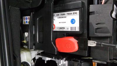

igorkzn Опубликовано 21 декабря, 2017 Опубликовано 21 декабря, 2017 (изменено) посмотрел на снятие акка на 308,дайте плиз ссылку на ролик Но знание о демонтаже аккума облегчат Ваши страдания,если таковым суждено будет случиться.Поверьте,я знаю о чем говорю.+1и у вот увидел, что АКБ держитн некая пластина, которая уходит вбок и крепится пластина к корпусу авто через каку-то хитрый круглый болт, который одновременно является "массой", за которую минус можно цепляться при зарядке АКБ через донора.Также перед АКБ какой-то эл. блок стоит и его страшно трогать Изменено 21 декабря, 2017 пользователем igorkzn
Димыч. Опубликовано 21 декабря, 2017 Автор Опубликовано 21 декабря, 2017 Также перед АКБ какой-то эл. блок стоит и его страшно трогатьДумаю,его без проблем можно снять.Главное разобраться как.Этот блок к аккуму стали ставить на многие марки авто.
Димыч. Опубликовано 23 декабря, 2017 Автор Опубликовано 23 декабря, 2017 (изменено) Сегодня заехал к ОД посмотреть некоторые моменты на 3008.Заодно глянул еще раз аккум на предмет его обслуживания.Это полный писец.Зачем так глубоко было его прятать.К тому же,чтобы его снять,нужно открутить ни одну гайку.К минусовой клемме не подлезешь толком,хорошо хоть вынесли минус поближе.Ну а сам аккум очень достойный,как по емкости,так и по току холодной прокрутки.В общем,понял я,что мне проще заряжать его с помощью АЗ,чем ЗУ.)) Изменено 23 декабря, 2017 пользователем Димыч 3008

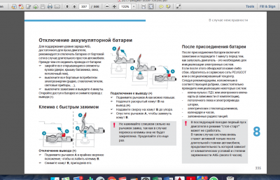

Димыч. Опубликовано 25 декабря, 2017 Автор Опубликовано 25 декабря, 2017 у меня откровенно слышно как что-то гудит/жужжит под капотом и это явно не минуту происходит, а вот с какого момента можно абсолютно безболезненно запускать...Безболезненно можно через минуту,ну хочешь через 3,уж 15 минут точно не нужно ждать.Двигатель запустится,возможно какие то системы еще будут в процессе инициализации,но на работу ни как не влияет,двигатель тянет так же,как и до снятия аккума.Причем ждать минуту нужно не просто так,подключив аккум,а после подключения включаем зажигание и ждем минуту,потом заводим.Стр.335.

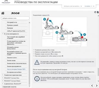

chizhik_pyzhik Опубликовано 25 декабря, 2017 Опубликовано 25 декабря, 2017 Безболезненно можно через минуту,ну хочешь через 3,уж 15 минут точно не нужно ждать.Двигатель запустится,возможно какие то системы еще будут в процессе инициализации,но на работу ни как не влияет,двигатель тянет так же,как и до снятия аккума.Причем ждать минуту нужно не просто так,подключив аккум,а после подключения включаем зажигание и ждем минуту,потом заводим.Стр.335.что-то я не нахожу этой информации http://public.servicebox.peugeot.com/dtt/ddb/modeles/3008/eGuide_ed02-16/pdfs/9999_9999_091_ru-RU.pdf
chizhik_pyzhik Опубликовано 25 декабря, 2017 Опубликовано 25 декабря, 2017 @Grizzly, странно, мы опять смотрим разные инструкции?? (плюсанул) я нашел в веб-редакции вот что (обратите внимание на примечание) а вот что у меня показано на 335

chizhik_pyzhik Опубликовано 25 декабря, 2017 Опубликовано 25 декабря, 2017 (изменено) Скачай мануал с офсайта ПСА рус.так а я куда ссылку дал? с офф.самая что ни наесть распоследняя @Grizzly, да я к тому, что в последнем мануале на 335 странице совсем другое (см. скрин 2), а в веб-версии (см. скрин 1) есть коммент про 15 минут, но не пойму какая связь именно с правым рулем, можно подумать там электроника другая ? а вобщем-то так, есть общая рекомендация ПСА (из СБ), и есть частный случай (в инструкции 3008), возможно это "трудности перевода". есть в инструкции и другая запись, что при любых проблемах с АКБ только к дилеру, самостоятельно ни-ни так что кому надо - выбирайте на свой вкус. Изменено 25 декабря, 2017 пользователем chizhik_pyzhik
Grizzly Опубликовано 25 декабря, 2017 Опубликовано 25 декабря, 2017 в последнем мануале на 335 странице совсем другое (см. скрин 2)Я смотрел эту редакцию, видел там ещё несколько разногласий. есть коммент про 15 минут, но не пойму какая связь именно с правым рулем, можно подумать там электроника другая ?Возможно и другая. Единственное, что приходит на ум - у них там футы. И фунты. Последние - особенно хороши. а вобщем-то так, есть общая рекомендация ПСА (из СБ), и есть частный случай (в инструкции 3008), возможно это "трудности перевода".Я не видел. Можно ссылку на СБ? Или навигацию. есть в инструкции и другая запись, что при любых проблемах с АКБ только к дилеру, самостоятельно ни-ни так что кому надо - выбирайте на свой вкус.Вкусы тут не при чём. Гарантия на акк - 12 мес. Стало быть в этот период головняк с акком - ОД, самостоятельно ни-ни.При сервисном контракте - 12 мес. на каждый АКБ. Да и в общем случае - проблемы с АКБ зачастую бывают связаны с неисправностями авто. Почему бы не убедится в отсутствии таковой связи?
