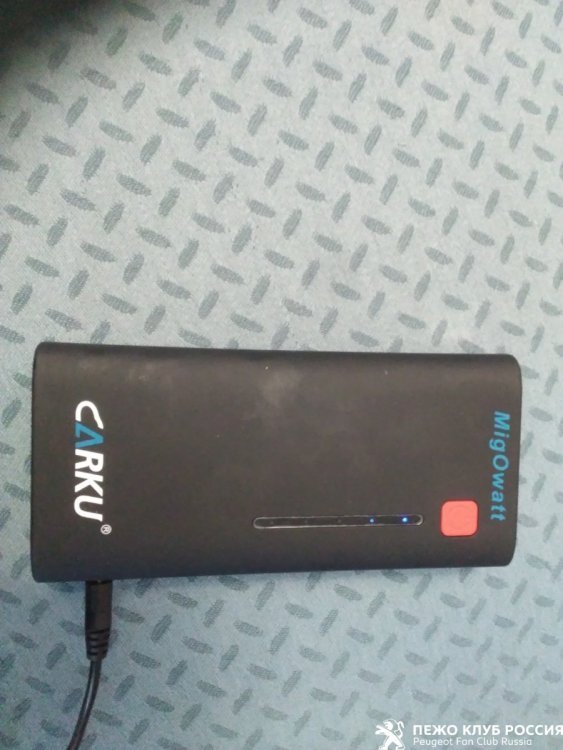

Grizzly Опубликовано 9 января, 2021 Опубликовано 9 января, 2021 4 минуты назад, zuka сказал: Странно что лампочка в багажнике не потухла минут через пять, у меня на ситроене и на этом пыже 3008 через некоторое время все лампы гаснут, что в багажнике, что в салоне. А чтоб не попасть в такую ситуацию купил себе Carku, многофункциональное пуск-зарядное устройство. По лампочке - стоит проверить. ЗУ есть, но ни АКБ снимать у меня нет желания, ни тянуть провода к авто нет возможности.
zuka Опубликовано 9 января, 2021 Опубликовано 9 января, 2021 51 минуту назад, Grizzly сказал: По лампочке - стоит проверить. ЗУ есть, но ни АКБ снимать у меня нет желания, ни тянуть провода к авто нет возможности. Вы не правильно поняли, вот такой девайс:

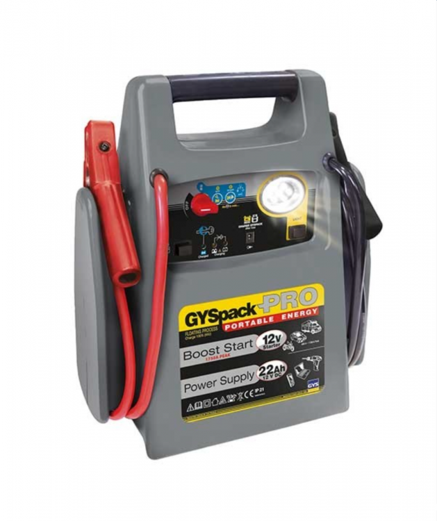

Grizzly Опубликовано 9 января, 2021 Опубликовано 9 января, 2021 5 минут назад, zuka сказал: Вы не правильно поняли, вот такой девайс: Понятно. Когда понял, что АКБ села, были мысли купить похожий. Сейчас уже нет. И вот почему. Там, выше, в моём скорбном рассказе, я упомянал о техпомощи. Они тоже сперва хотели завести меня бустером. Но вот таким В нём пиковый ток - 1750А, а не 500А, как у Вашего. И тем не менее, он не справился с дизельком. Так что советую Вам проверить свой в условиях не боевых, дабы знать, на что способен он.

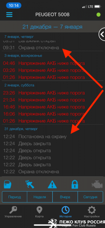

zuka Опубликовано 9 января, 2021 Опубликовано 9 января, 2021 3 часа назад, Grizzly сказал: Возможно, это была не лампа. Например, это мог быть замок двери багажника... Или ещё-что-то. Факт остаётся фактом, за два дня после подзарядки напряжение АКБ не упало ни на йоту. Если не прав поправьте, сигнализация не встала на охрану, как видно из вашего скрина, тогда почему так сильно просела батарея. Вам повезло что никто не позарился на машину. Или всётаки машина была запрета? Зеркала с приводом, при постановке на охрану складываются?
Grizzly Опубликовано 9 января, 2021 Опубликовано 9 января, 2021 1 час назад, zuka сказал: Если не прав поправьте, сигнализация не встала на охрану, как видно из вашего скрина, тогда почему так сильно просела батарея. Вам повезло что никто не позарился на машину. Или всётаки машина была запрета? Зеркала с приводом, при постановке на охрану складываются? Ну да, сейчас поправлю. Как раз из скрина видно, что сигнализация встала на охрану 31.12 прошлого года, а снята была 07.01 с помощью сотрудников техпомощи с их четырёхколёсным прикуривателем. Зеркала с приводом, складываются. На новый год были сложены. Почему так сильно просела батарея - хз. На машину никто не позарился, да. Но у нас очень дружный дом, все автовладельцы друг друга знают.

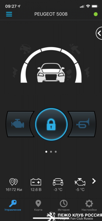

Grizzly Опубликовано 10 января, 2021 Опубликовано 10 января, 2021 52 минуты назад, AFrol сказал: Мидтроник за утечку ничего не скажет. Скажет, как миленький. И не таким языки развязывали! 52 минуты назад, AFrol сказал: А я так понял, что автомобиль стоял без движения с 31/12 по 7/1. Нет? И да, и нет. Стоял то он стоял, но акк закончился в 04:46 утра 3 января. Спустя 64 часа 24 минуты с момента, когда я его последний раз видел... К слову, сейчас с момента подзарядки прошло уже больше, а напряжение АКБ 12,6В, хотя она наверняка не зарядилась полностью за 1:20 на ХХ.
