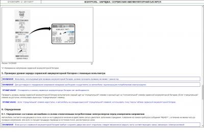

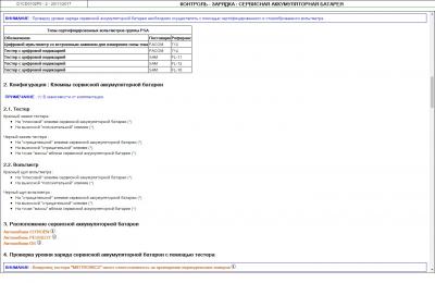

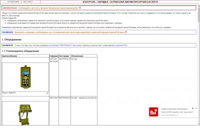

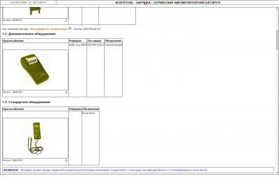

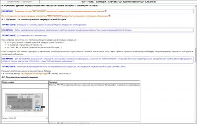

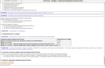

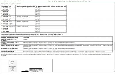

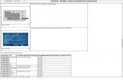

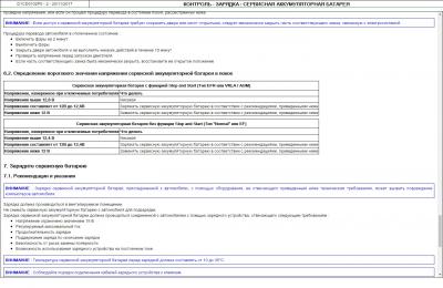

ТольТолич Опубликовано 26 декабря, 2017 Опубликовано 26 декабря, 2017 Контроль зарядки аккумуляторной батареи. 1
Димыч. Опубликовано 26 декабря, 2017 Автор Опубликовано 26 декабря, 2017 @ТольТолич,Спасибо за выдержку из инсайда,но вряд ли кто-то воспользуется этим прибором вне ОД.
ТольТолич Опубликовано 26 декабря, 2017 Опубликовано 26 декабря, 2017 ,Это все понятно. Там и без прибора можно нужную информацию почерпнуть. Это к разговору о токах при зарядке. Вообще ток при 100% зарядке все равно будет поглощаться. Причем чем больше ток, тем сильнее кипение электролита. Это чревато осыпанием активной массы и выходом из строя батареи.
