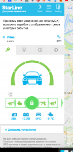

Grizzly Опубликовано 1 февраля, 2018 Опубликовано 1 февраля, 2018 Имею нездоровую, и увы, не беспочвенную страсть к контролю состояния АКБ. Если судить по приложению СтарЛайнНапряжение моего аккумулятора сегодня в течении часа изменялось 12,2/12,1/12,2/12,1/12,0/12,1/12,2/12,3/12,2/12,3/12,2 Вольт. Кто-нибудь может с уверенностью сказать, какое напряжение соответствует норме, а при каком пора кричать ахтунг?
Димыч. Опубликовано 1 февраля, 2018 Автор Опубликовано 1 февраля, 2018 какое напряжение соответствует норме, а при каком пора кричать ахтунг?Судя по напряжению 12,2В аккум заряжен на 30-40% при -10 за бортом.Зависит от температуры окружающего воздуха.Летом такого напряжения для уверенного пуска за глаза,зимой при -15-20 может и не уверенно крутить.Вообще странное напряжение,ты же каждый день ездеешь по 2 часа?Аккум должен быть почти полный.
