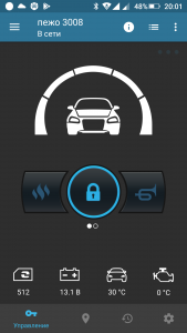

igorkzn Опубликовано 23 января, 2018 Автор Опубликовано 23 января, 2018 в приложении состоянии сиги или дверей отображается правильно? ну вот сейчас авто закрыто по кейлесупоказывает, что все закрыто...верноЕсли в приложении нажму снять с охраны, то покажет, что снято с охраны, но дверь реально закрыта будет и зеркала останутся в сложенном состоянии.
Grizzly Опубликовано 23 января, 2018 Опубликовано 23 января, 2018 Если в приложении нажму снять с охраны, то покажет, что снято с охраны, но дверь реально закрыта будет и зеркала останутся в сложенном состоянии.Интрига, бл... Встаю с дивана и иду на улицу проверять...
chizhik_pyzhik Опубликовано 23 января, 2018 Опубликовано 23 января, 2018 Если в приложении нажму снять с охраны, то покажет, что снято с охраны, но дверь реально закрыта будет и зеркала останутся в сложенном состоянии.ОК, а если на охрану с брелока или приложения ставить то двери закроются, (а потом откроются при снятии с охраны)?
Grizzly Опубликовано 23 января, 2018 Опубликовано 23 января, 2018 и иду на улицу проверять...Всё верно, Игорь дело говорит, с охраны снимается, фонарями моргает, квакает, но двери именно кейлессом открываются, хоть и без кваканья(.
igorkzn Опубликовано 23 января, 2018 Автор Опубликовано 23 января, 2018 Игорь дело говорит,во... и далее я говорил, что инженер с форума старлайна говорит,что так и задумано: с кейлеса поставил,с кейлеса и снимать.Но другой форумчанин там говорит, что надо ковыряться и исправлять (есть вероятность исправления) ОК, а если на охрану с брелока или приложения ставить то двери закроются, (а потом откроются при снятии с охраны)?конечно
