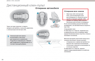

lom Опубликовано 24 января, 2018 Опубликовано 24 января, 2018 сенсор открытия находится на внутренней стороне ручки, и когда берешся за ручку, чтоб открыть рука попадает на него Блин,ну не знаю...А на фига на наружной части он находится, ведь открыть дверь рукой а не веревочкой))) нельзя не коснувшись внутренней части ручки. Прям муляжом попахивает, смущает такое выполнение сенсорной части датчика или теперь датчиков сигналки. Это что, горячий ЗиП? Вот хрен поймешь этих лягушатников!!! С одной стороны какой-то "вундеркинд" разродился убогим по интуитивности и удобству пользования меню ГУ, особенно в части плеера и навигации, кто-то эту убогость принял на канвеер, кто-решил не экономить на сенсорных датчиках И В ТОЖЕ ВРЕМЯ кто-то в этой команде сумел сделать такое чудо внешнего дизайна и особенно внутреннего исполнения (до сих пор еще приятно тащусь попав внутрь, до сих пор народ оглядывается)))))

Grizzly Опубликовано 24 января, 2018 Опубликовано 24 января, 2018 А на фига на наружной части он находится, ведь открыть дверь рукой а не веревочкой))) нельзя не коснувшись внутренней части ручки.Тот сенсор, о котором писал Чижик, как раз находится на внутренней, а не наружной части ручки. На наружной - сенсор закрытия. По-моему всё предельно логично, и главное - удобно! датчиков сигналкиЭто не датчики сигналки, а сенсоры бесключевого доступа (кейлесс) какой-то "вундеркинд" разродился убогим по интуитивности и удобству пользования меню ГУ, особенно в части плеера и навигацииЗа навигацию не скажу, а управление ГУ достаточно понятное, и даже интуитивное. Простите, а Вы с чем сравниваете? С Теслой? кто-решил не экономить на сенсорных датчикахДва еврея выходят на Дерибасовскую, один поднимает глаза к безупречно голубому небу и яркому солнышку на нём и саркастически произносит: - Ну да, конечно, на это у них деньги есть! Думал,что при снятии с охраны Старлайн и штатку снимает и кейлесс.Ан нет.Ой лукавишь, Дим, ой лукавишь... Если бы при снятии с охраны кейлесс снимался, то замки дверей бы отпирались, и мы не тёрли бы об этом две страницы!

Grizzly Опубликовано 24 января, 2018 Опубликовано 24 января, 2018 Про логику сенсоров.... Ну не согласен, это как на входную дверь в помещение вместо одной ручки установить две -за одну браться когда открываешь дверь, а за другую когда закрываешь.Аналогия Ваша хромает сильно. Ручка то у нас одна! Прикосновением к сенсору Вы только закрываете, а про наличие второго сенсора вообще могли бы не знать. Да что там могли, похоже и не знали! А какая бы схема работы для Вас была бы удобней? Один сенсор? К которому надо прикасаться как при закрытии, так и при открытии? Так прикасайтесь ради бога! Как говорил тот раввин"Ну, по крайней мере не помешает..." За меню и интерфейс ГУ отметил только в части навигации (ну это Том-Тома интерфейс) и плеера (тут вообще все файлы в одной куче -кто-то любит такое размещение, кто- по папкам раскладывает) Удобство найти конкретную любимую композицию из трехсот на флешке здесь самое неудобное За нави уже говорил, а музыку слушаю по CarPlay, все папки-директории-альбомы-исполнители на месте, любая композиция вызывается голосом, все стильно, модно, молодёжно.
Sergio_Leone Опубликовано 25 января, 2018 Опубликовано 25 января, 2018 При открытии Машины можно за ручку и не тянуть, более того, полоски на ручке трогать не нудно.Заведите руку между дверью и ручкой, ничего не трогая.Машина откроется.При закрытии трогайте полоски любой частью тела :-)))
lom Опубликовано 25 января, 2018 Опубликовано 25 января, 2018 При открытии Машины можно за ручку и не тянуть, более того, полоски на ручке трогать не нудно.Заведите руку между дверью и ручкой, ничего не трогая.Машина откроется.При закрытии трогайте полоски любой частью тела :-))Мужики, ну это мы уже изощряемся и цепляемся к словам, как я например сейчас "Заведите руку между дверью и ручкой, ничего не трогая.Машина откроется" снимется с защиты согласен, но для открытия двери все-таки в пыжике пока нужно приложить физическое усилие)))Вы представляете какую инструкцию по эксплуатации нужно было бы выпустить чтоб удовлетворить все наши взгляды)))) для полного восприятия с дополнением сленга, матов, анекдотов))))
