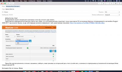

Grizzly Опубликовано 27 января, 2018 Опубликовано 27 января, 2018 в таком случае вопрос в Федору уточнить подключения делали в соответствии с рекомендациями старлайна или нашли свои точки подключения?Не знаю, насколько твой вопрос ещё актуален, но я на всякий случай узнал: В Автомире устанавливают Старлайн строго в соответствии рекомендациями и схемами Старлайна. И силами установщиков Старлайна.Одним из основных требований для корректной работы сигнализации и конкретно Slave-режима является правильная активация штатной сигнализации с помощью дилерского оборудования. тогда дальше вопросы будут по версии ПО и прошивке ибо сам модуль КАН в этих сигах одинаковТут проще. На сегодняшний день существует только одна версия ПО и прошивки Старлайн, работающая с Пежо 3008 II. Всё написано со слов техспециалиста Старлайн, которому мы с руководителем отдела доп. оборудования Автомира задали сегодня твои вопросы. 1
igorkzn Опубликовано 27 января, 2018 Автор Опубликовано 27 января, 2018 одна версия ПО и прошивки Старлайн,и ее можно залить на любую Старлайн? Если да, о как достать прошивку ?
Grizzly Опубликовано 27 января, 2018 Опубликовано 27 января, 2018 и ее можно залить на любую Старлайн? Если да, о как достать прошивку ?Вероятнее, что она (прошивка) уже стоит на любой Старлайн, установленной на 3008 II. Хотя разумнее адресовать этот вопрос Чижику, а то я здесь не очень копенгаген.Более интересный вопрос, как я уже писал выше, правильная активация штатной сиги при установке Старлайн. По идее, тут не должно обойтись без участия дилера с его оборудованием. В связи с этим передаю привет адепту специализированных центров, нашему дорогому Карфагенычу.

Мартын Опубликовано 27 января, 2018 Опубликовано 27 января, 2018 Не знаю, насколько твой вопрос ещё актуален, но я на всякий случай узнал: В Автомире устанавливают Старлайн строго в соответствии рекомендациями и схемами Старлайна. И силами установщиков Старлайна.Одним из основных требований для корректной работы сигнализации и конкретно Slave-режима является правильная активация штатной сигнализации с помощью дилерского оборудования.Тут проще. На сегодняшний день существует только одна версия ПО и прошивки Старлайн, работающая с Пежо 3008 II. Всё написано со слов техспециалиста Старлайн, которому мы с руководителем отдела доп. оборудования Автомира задали сегодня твои вопросы.Две версии прошивки существует и доступны на сайте Старлайна.
Grizzly Опубликовано 27 января, 2018 Опубликовано 27 января, 2018 Конечно расскажу,осталось только машину купить)Причём тут планируемая покупка твоей будущей машины? Я подумал, что ты обладаешь сакральными знаниями, какую именно установку (у ОД или в стороннем центре) выбирает большинство владельцев 3008-го. И готов рассказать.Две версии прошивки существует и доступны на сайте Старлайна.Замечательно. Давайте ссылки на прошивки, и я доведу этот вопрос до логического завершения.
Димыч. Опубликовано 27 января, 2018 Опубликовано 27 января, 2018 Я подумал, что ты обладаешь сакральными знаниями, какую именно установку (у ОД или в стороннем центре) выбирает большинство владельцев 3008-го. И готов рассказать.А смысл это рассказывать?Но если просишь.Большинство моих знакомых ставят сигналки у ОД в момент покупки авто.Это им удобно,иногда экономически более выгодно и быстро.Мало кто выезжая из салона на новом авто хочет заморачиваться с допами в других центрах,тратить время на поиски и изучение вопроса,гораздо проще поставить все "здесь и сейчас",даже за гос.номера многие готовы платить ОД.Но это к теме вроде как не относится.
Мартын Опубликовано 27 января, 2018 Опубликовано 27 января, 2018 Причём тут планируемая покупка твоей будущей машины? Я подумал, что ты обладаешь сакральными знаниями, какую именно установку (у ОД или в стороннем центре) выбирает большинство владельцев 3008-го. И готов рассказать.Замечательно. Давайте ссылки на прошивки, и я доведу этот вопрос до логического завершения.На сегодня их уже ТРИ https://can.starline.ru/?b=30&c=7706&d=19&f=-7&v=0&q=Причём тут планируемая покупка твоей будущей машины? Я подумал, что ты обладаешь сакральными знаниями, какую именно установку (у ОД или в стороннем центре) выбирает большинство владельцев 3008-го. И готов рассказать.Замечательно. Давайте ссылки на прошивки, и я доведу этот вопрос до логического завершения.На сегодня их уже ТРИ https://can.starline.ru/?b=30&c=7706&d=19&f=-7&v=0&q=

chizhik_pyzhik Опубликовано 28 января, 2018 Опубликовано 28 января, 2018 (изменено) Две версии прошивки существует и доступны на сайте Старлайна.три Замечательно. Давайте ссылки на прошивки, и я доведу этот вопрос до логического завершения.https://can.starline.ru/?b=30&c=7706&d=10&f=-7&v=0&q= прошивки кан-модуля. плюс 2 варианта подключения по 1 и по 2 шинам. Блин, не заметил, уже есть в теме... их и раньше 3 было, уже писал об этом. НО для 6-го поколения прошивки немного отличаются. Про необходимость включения наличия штатной сигнализации тоже ранее обсуждали и Карфагеныч принял инфу к сведению и обещался по этому поводу у супер-пупер установщикв узнать. Так что сейчас или забыл или лукавит. Операция наобходима, чтоб в шине появились необходимые сигналы и сам авто принимал нужные сигналы от сиги. Изменено 28 января, 2018 пользователем chizhik_pyzhik
Мартын Опубликовано 29 января, 2018 Опубликовано 29 января, 2018 три https://can.starline.ru/?b=30&c=7706&d=10&f=-7&v=0&q=прошивки кан-модуля. плюс 2 варианта подключения по 1 и по 2 шинам.Блин, не заметил, уже есть в теме... их и раньше 3 было, уже писал об этом. НО для 6-го поколения прошивки немного отличаются.Про необходимость включения наличия штатной сигнализации тоже ранее обсуждали и Карфагеныч принял инфу к сведению и обещался по этому поводу у супер-пупер установщикв узнать.Так что сейчас или забыл или лукавит.Операция наобходима, чтоб в шине появились необходимые сигналы и сам авто принимал нужные сигналы от сиги.2 было прошивки на начало декабря -4.4 и 4.5
igorkzn Опубликовано 29 января, 2018 Автор Опубликовано 29 января, 2018 такс... еще раз пояснитеУстановили Е65 с прошивкой блока сигнализации Q4также имеется GSM модуль версии M5Прошивку надо менять ?И что даст мне прошивка ? Я тут указал о "проблеме",что с сиги невозможно открыть дверь у авто, поставленного на охрану по кейлесу.... после обновления прошивки и еще неких манипуляций - возможно будет с телефона или брелка сиги не только снимать авто с охраны (и сейчас оно якобы сниматеся), но и открывать дверь ?
chizhik_pyzhik Опубликовано 29 января, 2018 Опубликовано 29 января, 2018 2 было прошивки на начало декабря -4.4 и 4.5ну когда-то была и ода и вообще не было... на сегодня есть глобальные прошивки включающие в себя все авто и при настройке просто выбирается код нужного авто - этих как раз 3 и имеют название "starline_2can_4-6-0_can_4-6-0.bin" и есть "текущаа", на сегодня это "starline_2can_4-6-0_can_4-6-0-14360_Peugeot_3008.bin" Последняя скачивается по ссылке именно из таблички и она именно под данный авто это можно заметить по размерам прошивок --> Кстати, различаются прошивки для КАН-модуля и блоков сигналки/маяков/итд, последний в зависимости от модели прошивается или дилером (СЦ) или самостоятельно через комп (ЮСБ) или по "воздуху" (GSM)... НО конкретная "заточка" под авто все же хранится в КАН-модуле. Установили Е65 с прошивкой блока сигнализации Q4 также имеется GSM модуль версии M5это прошивки блоков, имеет смысл менять только если есть какие-то серьезные исправления или что-то работает на текущих не так. скорее всего на блоках стоит последняя прошивка, т.к. он наверняка недавно закупался и обычно перед установкой проверяют/обновляют прошивку. Более детально можно попробовать выяснить на форуме СЛ. скорее всего победить открытие дверей прошивкой победить не получится, т.к. скорее всего это логика работы авто и кнопки открытия дверей такова. обойти сий момент можно лишь изменив подключение управлением замками дверей непосредственно на сами замки. Косвенно можно проверить так - запри кого-нибудь в авто, отойди, чтоб ключ был недоступен, и пусть "пленник" попытается открыть авто изнутри
